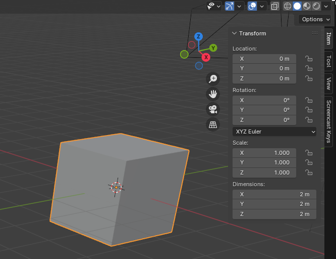

Ich hab das Problem, dass bei mir die Dimensions nicht aufscheinen. Könnte das ein Bug sein und ich muss Blender neu installieren? Ich verwende Blender 4.0 in Deutsch

Was meinst du mit nicht "aufscheinen"? Was steht denn unter Dimensions? ga nichts? Der Wert 0? Kannst du Screenshots oder ggf. sogar die Datei selbst zur Verfügung stellen?

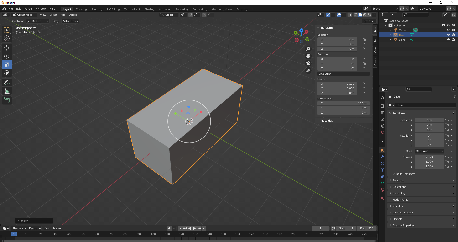

Ich habe die Dimensions nur, wenn ich zb komplett neu mit einem Cube starte. Ich kann aber im nachhinein, nirgendwo die Größe ändern.
Gibt es zb die Möglich, sich einen Raster einblenden zu lassen?

Geht schon, aber im Object Mode. Du bist im Screenshot im Edit Mode.
Dann kannst du das Objekt einfach Skalieren (S) und dabei auf die größen achten.
