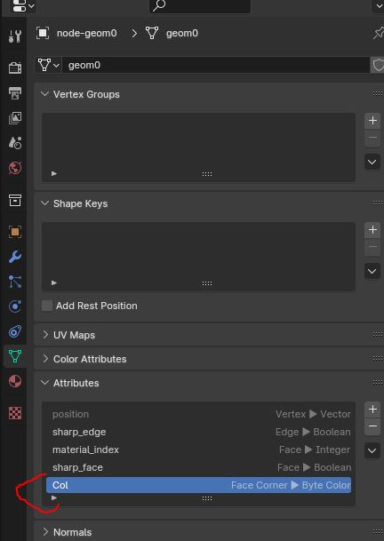

Auf deinem ersten Screenshot kann man sehen, dass der Color Attribute output in die Base color des Principled BSDF geht.
In deinem letzten fehlt der Color Attribute Node
Das heisst nicht, dass die Vertex Color weg ist, sie ist nur nicht im Shader verlinkt (wie in Screenshot 01).
Vertex Colors sind Attribute (siehe beigefügter Screenshot)
Musst du unbedingt Vertex Colors verwenden?
Die Blender Doku sagt hier, dass nicht alles Shader Nodes beim Export unterstützt werden (Shader Node, nicht Attribute)
Ich würde vermuten, dass der Export deines Materials so wie es ist nicht unterstützt wird.
