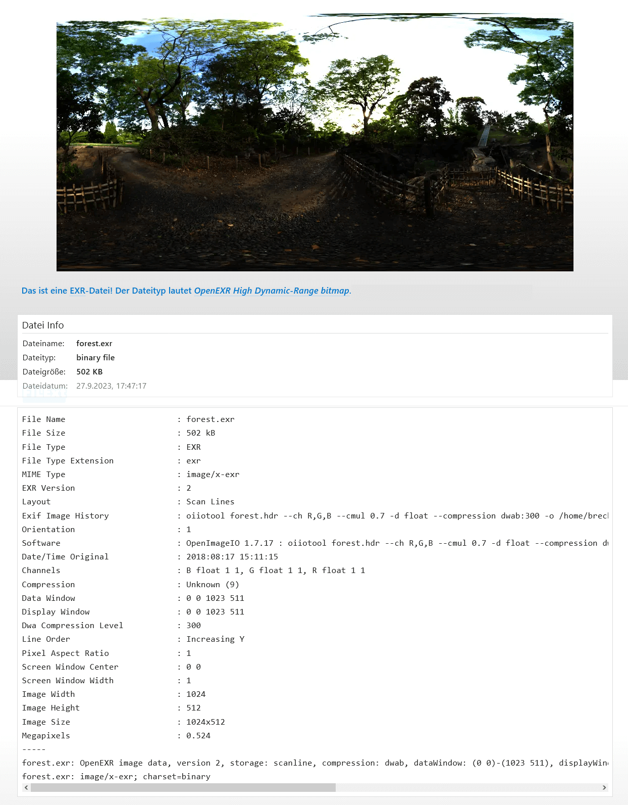

TripTilt Super, vielen Dank, schaue mir deinen Hinweis gleich an!
Inzwischen habe ich etwas herausgefunden!
Die gegenständlichen Dateien liegen im Blender Verzeichnis WORD mit der Extension *.exr
Habe das Bild mit seinen Hintergrunddaten mal sichtbar gemacht.
Individuelles
exr Bild anfertigen und in das WORD Verzeichnis einstellen.

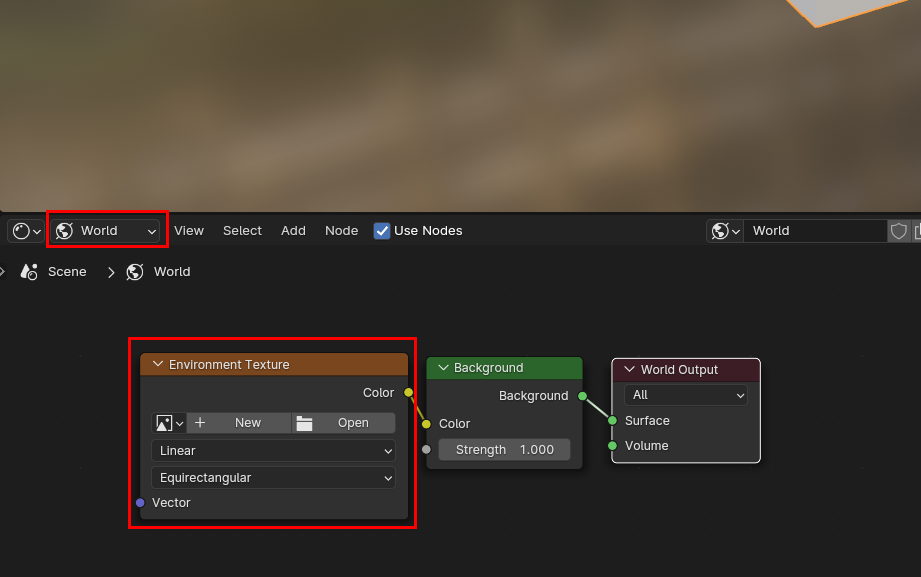

Du kannst auch einfach eine Environment Texture hinzufügen, das bleibt dann auch beim Render sichtbar und nicht nur in der Vorschau:
Eine normale Image Texture reicht nicht aus!
Beim Finalen Render wird dieses Standardbild ja gar nicht benutzt, das ist nur da um für eine natürliche Beleuchtung in der Vorschau zu sorgen. Wenn du aber eh mit Eevee renderst, kannst du auch einfach in den "Render Preview Mode schalten:
Dort werden dann die eingestellten Word Settings benutzt. Du kannst aber auch im Material Preview "Scene World" einstellen, das nutzt dann auch die eingestellten Word Settings.
Ich hoffe das hilft.
