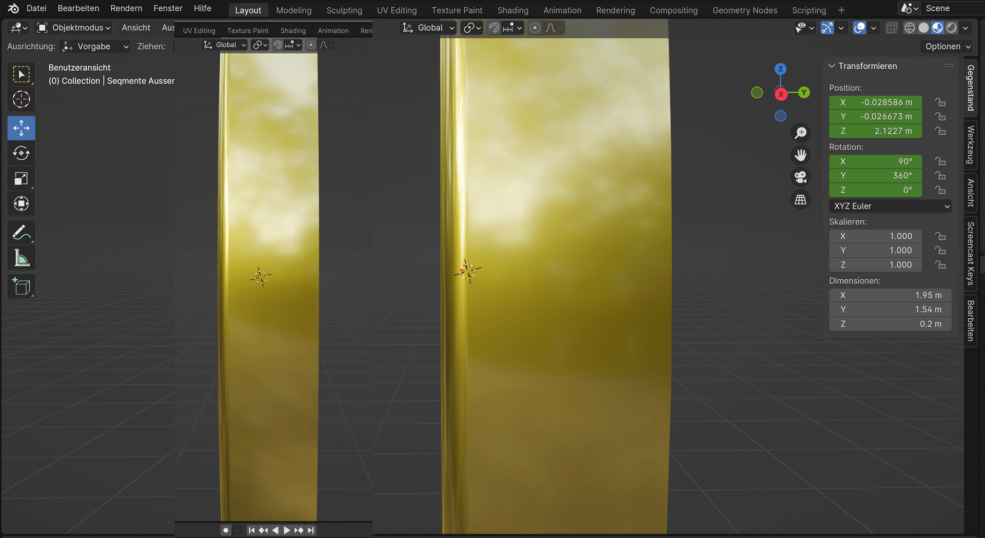

@Mikorsky.S.92 ich meine das Bild von Blender mit Blumen oder so das sich im Objekt mit Glanzoberfläche spiegelt.
Vor längerer Zeit konnte ich es schon mal abschalten. Finde es jetzt nicht mehr wo das zu deaktivieren ist.

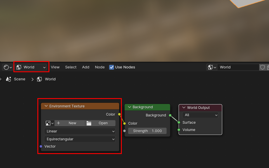

im shader editor von object and world umschalten und im worldshader eben die evtl vorhandene HDRI beleuchtung auf strength 0 runterschrauben oder durch einen einfarbingen RGB Wert ersetzen oder was du so brauchst.

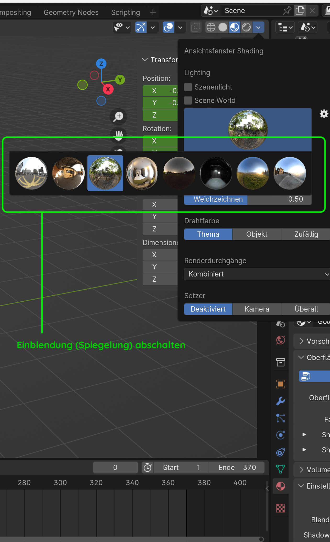

Da ist ein automatisches Bild von Blender mit Himmel, Bäumen und Blumen das sich spiegelt.
Das "Spiegelbild" kann man einfach mit einem Klick wegschalten.
Ich finde das Tutorial welches die Möglichkeit zeigte bzw. die Option nicht mehr.
Zum Veranschaulichung ein Bild

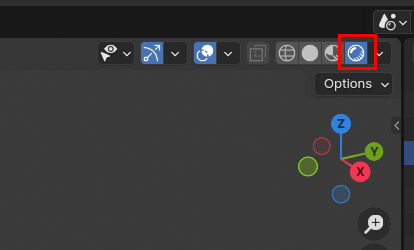

Ja das ist doch nur zum besseren Veranschaulichen deines Materials. Wenn du das weg haben möchtest musst du nur OBEN RECHTS wo die Kugeln sind auf die ganz rechte klicken. Das ist dann nämlich das Shading mit deinem Render-Ergebnis. Und.. was stört dich daran?

Naja, du kannst "Scene World" aktivieren und dann im Worldshader eben eine einzige Farbe verwenden um die szene zu beleuchten.
Oder du nimmst ein einfarbiges BIld und speicherst das als .hdri und kannst das dann unter dem Zahnrad neben der Kugel reinladen und zu der Auswahl liste hinzufügen. Komplett abschaten geht nicht, dann bringt die Material Preview ansicht ja nix. Oder eben emission shader für die einzelnen materialien auf den meshes verwenden, dann spiegelt sich auch nix.

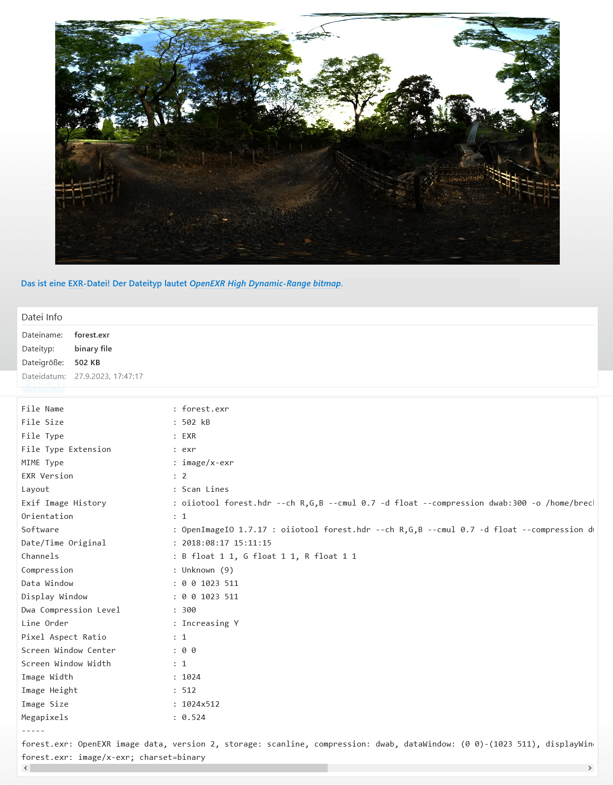

Inzwischen habe ich etwas herausgefunden!
Die gegenständlichen Dateien liegen im Blender Verzeichnis WORD mit der Extension *.exr
Habe das Bild mit seinen Hintergrunddaten mal sichtbar gemacht.
Individuelles
exr Bild anfertigen und in das WORD Verzeichnis einstellen.
