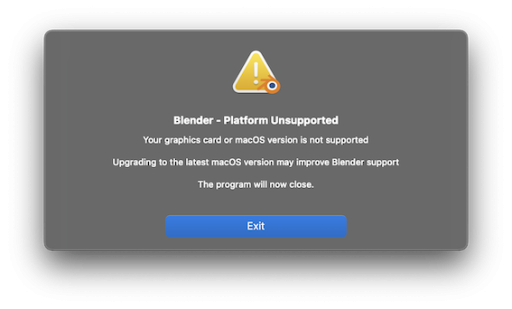

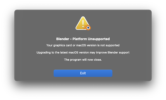

ich nutze einen iMac von 2015 mit macOS 12 Monterey und einer Intel Iris Pro Graphics 6200 1536 MB. Ich habe Blender über Bootcamp mit Windows 10 aber nun installieren können, an der Grafikkarte kann es also doch nicht liegen; aber unter Windows arbeite ich nur noch, wenn es sich partout nicht vermeiden lässt. Letztes Jahr im Mai/Juni 2023 konnte ich Blender auch noch auf dem Mac installieren, allerdings stand Cycles nicht zur Verfügung. Da auf dem Mac mein CAD-Programm auch nicht funktioniert, dafür nutze ich mein altes Macbook von 2007, dachte ich, kaufe ich mir einen Mac mit passender GraKa, der dann auch deutlich schneller rendert. Ich habe auch gelesen macOS unterstützt OpenGL nicht mehr, oder so(?). Gerade habe ich das gefunden: https://methi1999.github.io/2020/08/19/opengl.html. Man kann OpenGL also wohl manuell nutzbar machen.

Ja, die neueren MacOS Versionen (weiß nicht genau ab welcher Version, nutze keine Macs) unterstützen kein OpenGL mehr, dafür hat Apple aber Metal entwickelt, was auch von den neueren Blender Versionen recht gut unterstützt wird. Überprüfe also lieber erst mal, ob du die aktuellste Version (4.0.2) benutzt.
Laut den offiziellen Anforderungen von Blender wird dein Mac übrigens noch unterstützt, es läuft halt nur nicht besonders schnell: https://www.blender.org/download/requirements/
Folgen von zu geringem Grafikspeicher sind, dass Blender versucht die Szene in den VRAM zu laden, dieser irgendwann voll läuft und Blender crasht. Das passiert aber nur, wenn die Szene entsprechend groß ist und du die GPU eingeschaltet hast. Bei dir kommt übrigens eine iGPU zum Einsatz, die gar keinen eigenen VRAM hat, sondern den normalen RAM mit benutzt.

Ich habe aber nochmal genauer geschaut: Blender benötigt tatsächlich aktuell eine GPU aus Skylake oder höher (Intel Core 6. Generation), du scheinst aber eine aus der fünften Generation (Broadwell) zu haben. Das heißt, wenn du eine aktuelle Blender Version benutzten möchtest, kannst du das tatsächlich nicht auf macOS machen, bleibt noch Windows oder Linux darauf zu installieren (bedenke, das der Windows 10 Support 2025 ablaufen soll).
