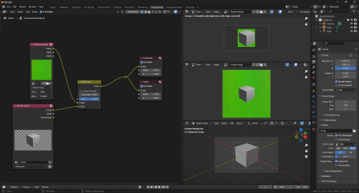

Ich habe eine Scene in der ich ein 3D-Objekt habe, welches ich rendern möchte und den Hintergrund durch Compositing hinzufüge.
Da das Objekt nicht 100% des Bildes einnimmt möchte ich Render-Region verwenden um so die Renderzeit auf das nötigste zu verringern.
Wenn nun allerdings im Compositor ein Hintergrundbild hinzugefügt wird, bleibt das Renderergebniss (Render Result) dennoch auf die Renderregion begrenzt.
Dies betrifft jedoch nur "Render Result", nicht aber das exakt gleiche Ergebnis welches durch eine Viewer-Node angezeigt wrid.
Auch ohne eine festegelegte Render-Region wird das "Render-Result" immer auf die in den "Output-Properties" festgelegte Auflösung begrenzt.
Das große Problem ist dabei, dass das "Render Result" gespeichert wird, wenn man "Render Animation" nutzt, und das "Render Result" nicht dem entspricht was eigentlich sein sollte.
Bild zeigt eine Standard Szene mit einfachem Setup in Blender 3.6.
Das gleiche Problem ist allerdings in allen von mir getesteten Versionen zwischen 3.2 und 4.0 zu finden.
Gibt es irgendeine Möglichkeit anstatt von "Render Result" etwas anderes automatisch speichern zu lassen wenn "RenderAnimation" genutzt wird?
Gibt es eine Möglichkeit das "Render Result" eine andere Auflösung hat als die in den Output-Properties festgelegte?

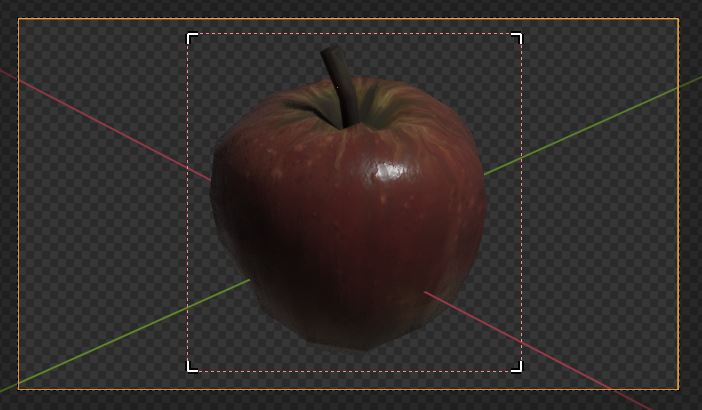

Szene:

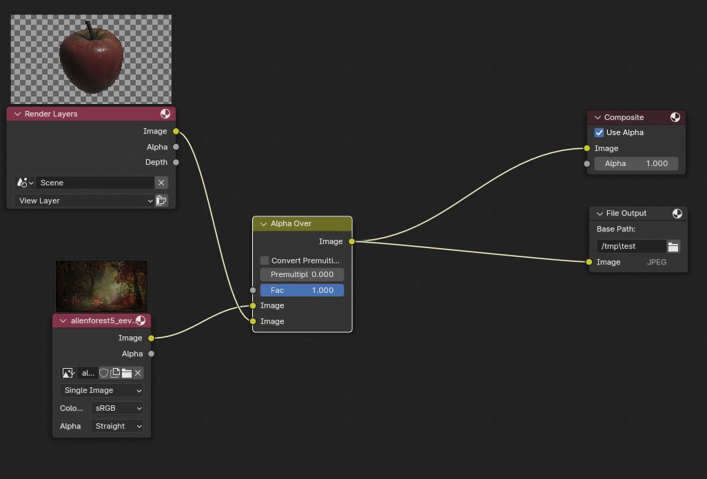

Composite:

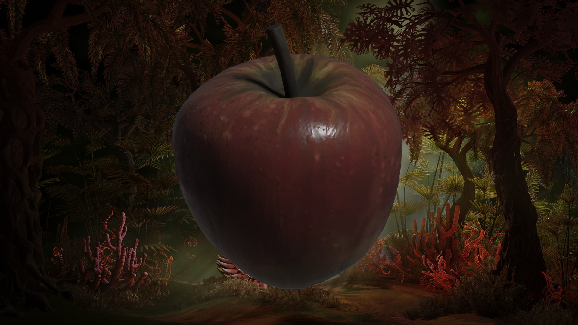

Render exemplarisch:

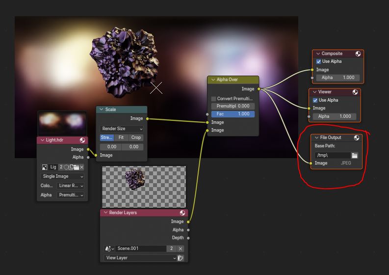

(28.01.2024, 02:35 PM)Faba schrieb: Ich fürchte entweder habe ich dein Problem nicht verstanden, oder ich kann es nicht nachvollziehen.
Bei mir kommt bei der Animation das raus, was ich erwarte.
Werden bei deinem Setup die RenderErgebnisse nur durch die FileOutput-Node gespeichert, oder wird das RenderREsult ebenfalls gespeichert?
Wenn ich ein File Output ohne Prefix für den selben Ordner hinzufüge werden nur die RenderResults gespeichert.
Bei einem File Output mit Prefix werden sowhol die Render Results als auch der File Output gespeichert.
Wenn ich die Composite Node entferne werden dennoch Render Render Result und File Output gespeichert, allerdings wird kein compositing auf das RenderResult angewandt.
Während alle Bilder die durch Render Result gespeichert werden nicht dem entsprechen was erzielt werden soll, sind die Bilder welche durch die File Ouput Node gespeichert werden genau wie sie sein sollen und in der Viewer Node angezeigt werden.
Das Problem wäre nun allerdings, das die Bilder des Render Result gespeichert werden.
Diese füllen den Speicher und es entstehen doppelt so viel Kosten für die Speicherung
