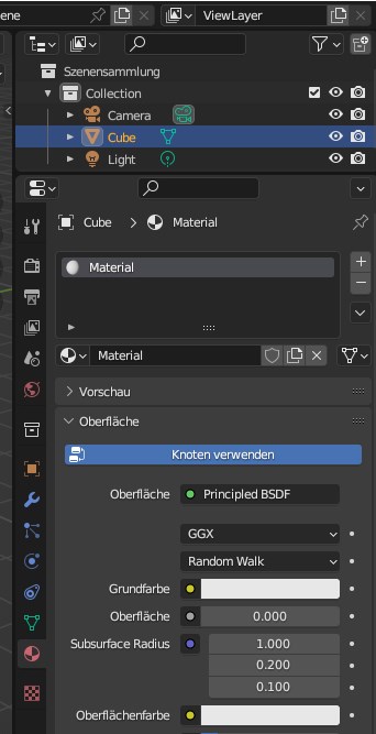

ich starte blender und habe den cube mit dem material "Material" (bild 1). ich geh auf shading und

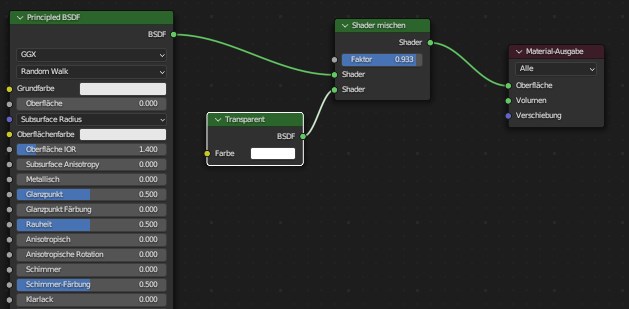

füge die notes "shader mischen" und "transparenz" ein (bild 2). dann stelle ich den mischmodus

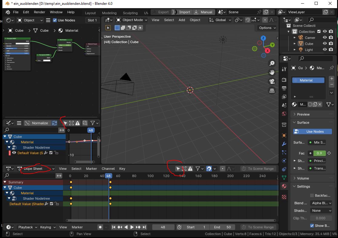

auf "Alphablende", den shadow mode auf "Keine" und mach den Haken bei "Show Backface" raus
(bild 3). ich gehe auf frame 1, setzte die transparenz 0 und fixiere den faktor sodass die weiße raute
erscheint (bild 4). bei frame 50 setzte ich die transparenz auf 1, also durchsichtig und fixiere ebenfalls.
auf diese weise bis frame 60 ausgeblendet lassen und bis frame 100 wieder einblenden. Funkioniert
einwandfrei, ABER:
in der timeline werden keine keyframes angezeigt. ich möchte später ja vielleicht die stellen des
ein und ausblendens verschieben. Wie bekomme ich die keys angezeigt oder mach ich etwas grund-
sätzlich falsch?

Bei mir zeigt er im Dope Sheet und im Graph Editor die Keyframes an, wenn ich "only show selected" ausschalte
perfekt und doch so einfach  Daumen hoch Daumen hoch Daumen hoch
