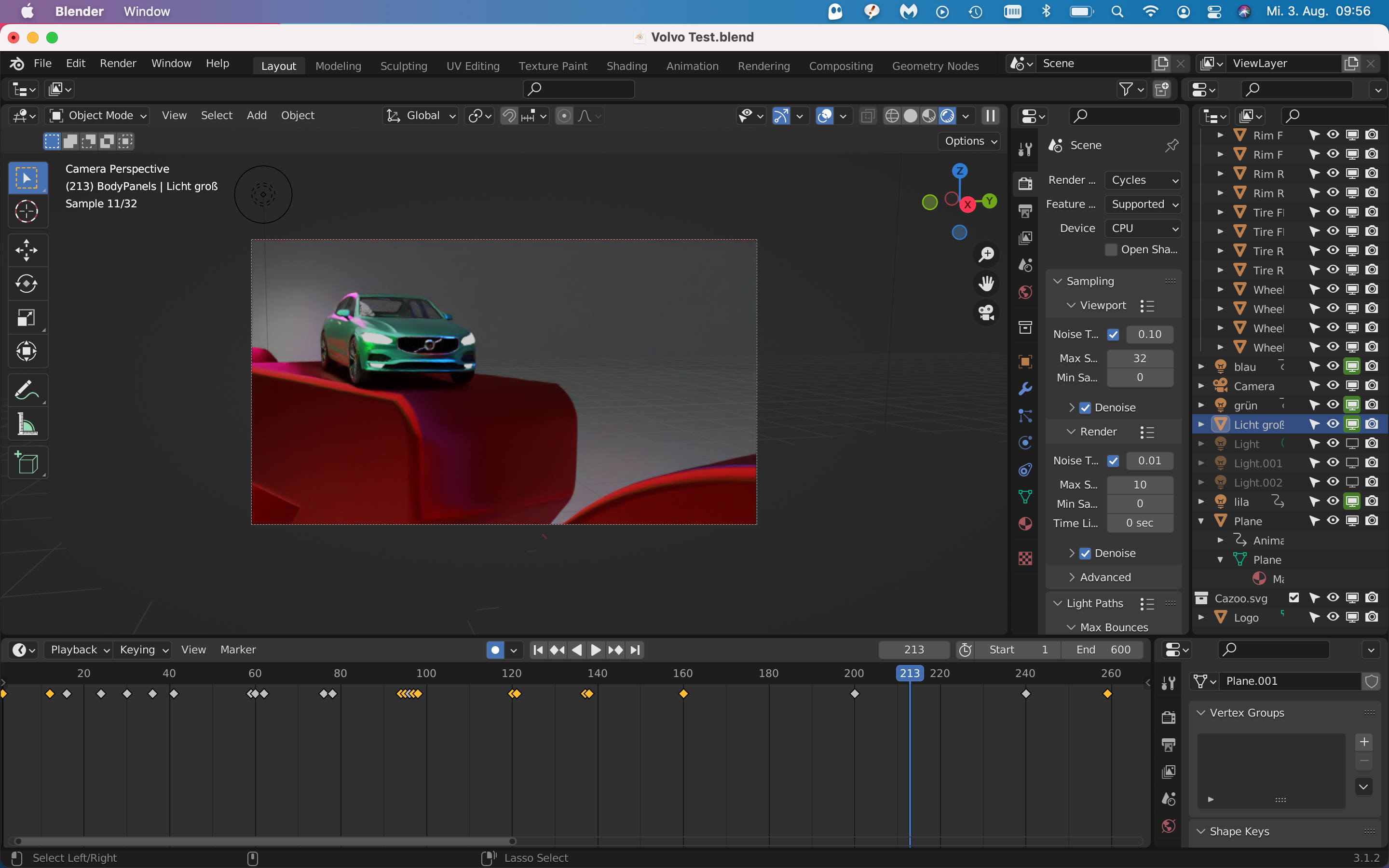

Frage Licht ist beim rendern eingeschaltet, obwohl Lichtquelle hat 0 WATT

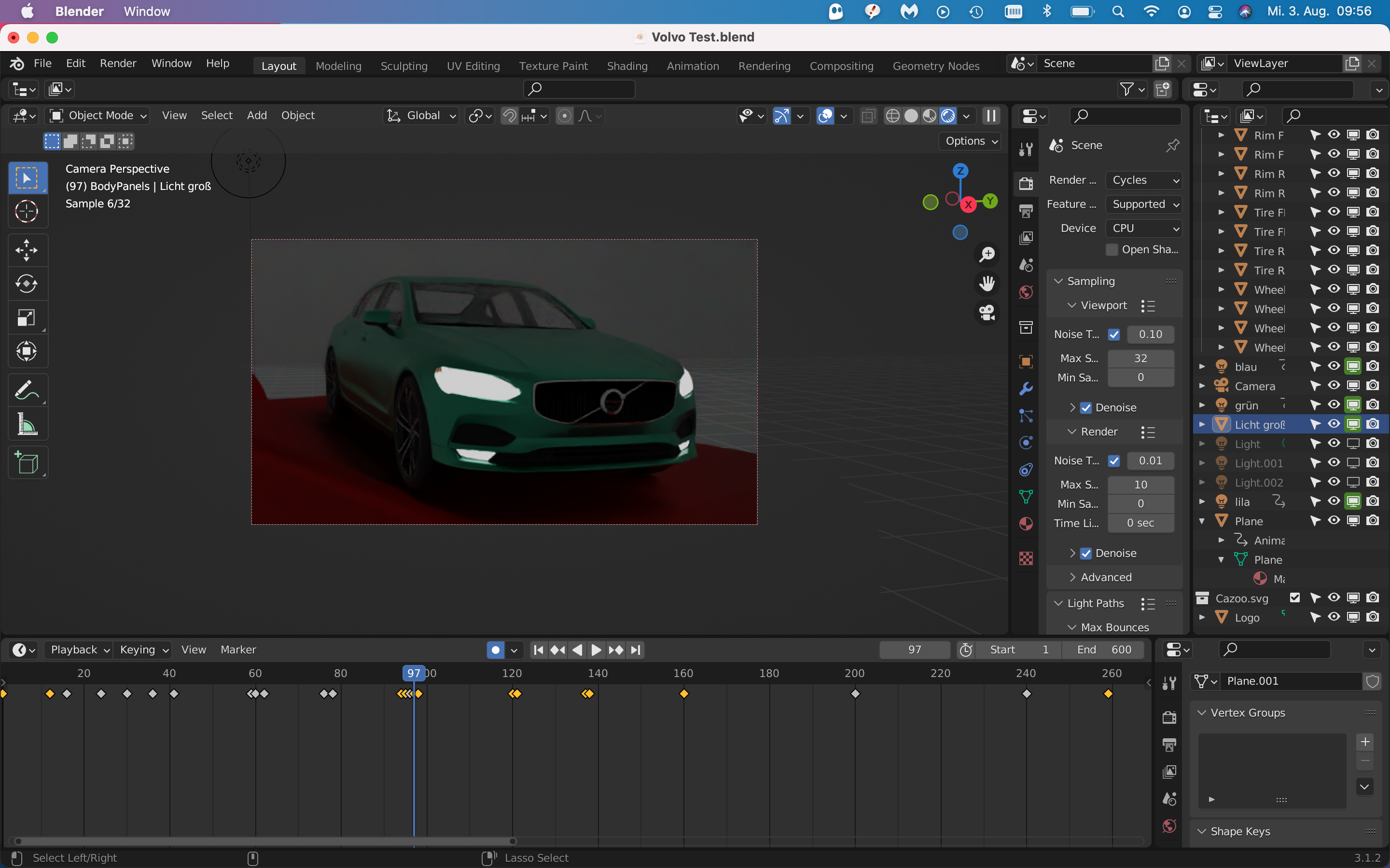

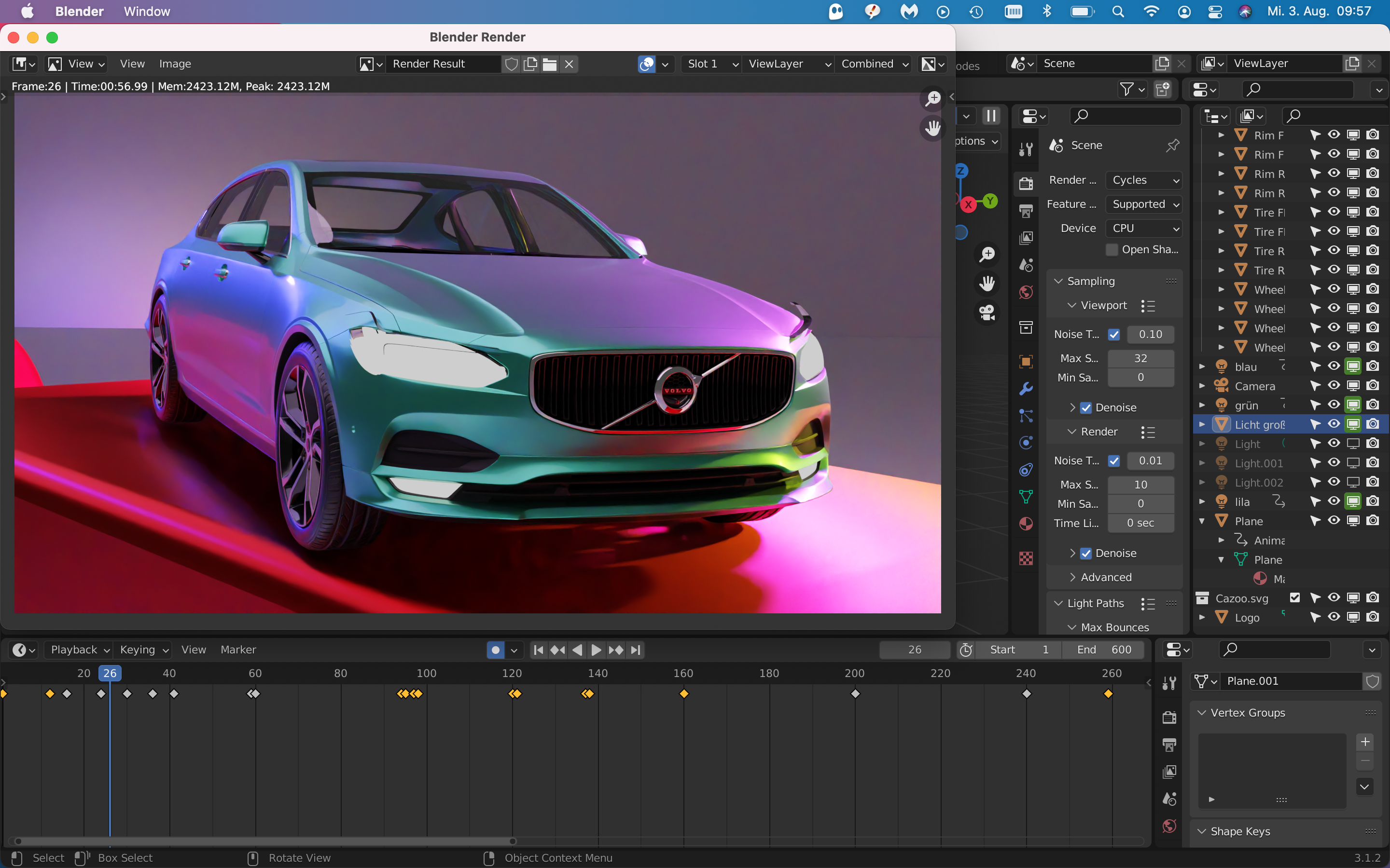

ich weiss nicht mehr weiter. Ich habe eine Animation mit einem Auto erstellt. Am Anfang soll alles dunkel sein, dann flackert eine Lampe ein paar mal auf und anschließend schalten sich die Scheinwerfer vom Auto ein, sowie drei andere Lampen. Im preview sieht alles richtig aus, aber wenn ich die Animation rendern lasse, sind von Anfang an alle Lampen an. Hat jemand eine Idee? Würde mich sehr freuen!
Screenshots würden helfen.
mit "Preview" meinst du den Viewport Shading Modus "Rendered" oder? wenn nicht: Nutzt du Eevee oder Cycles zum Rendern? Cycles berechnet das Licht, im gegensatz zu Eevee, Phisikalisch korrekt.
PS: Für Bilder musst du in den Editor, unter dem Editor findest du dann die Möglichkeit ein Bild Hochzuladen.
Wissen ist Macht und sehr Hilfreich Zwinkern

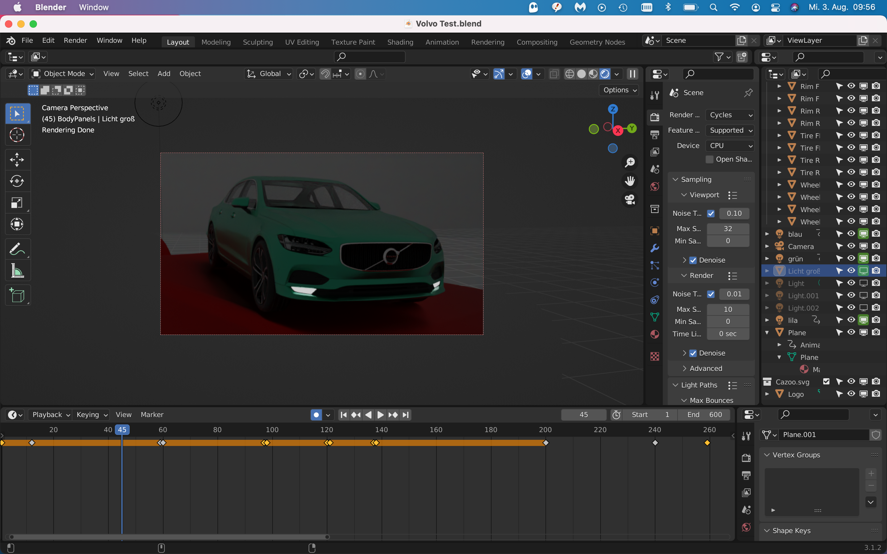

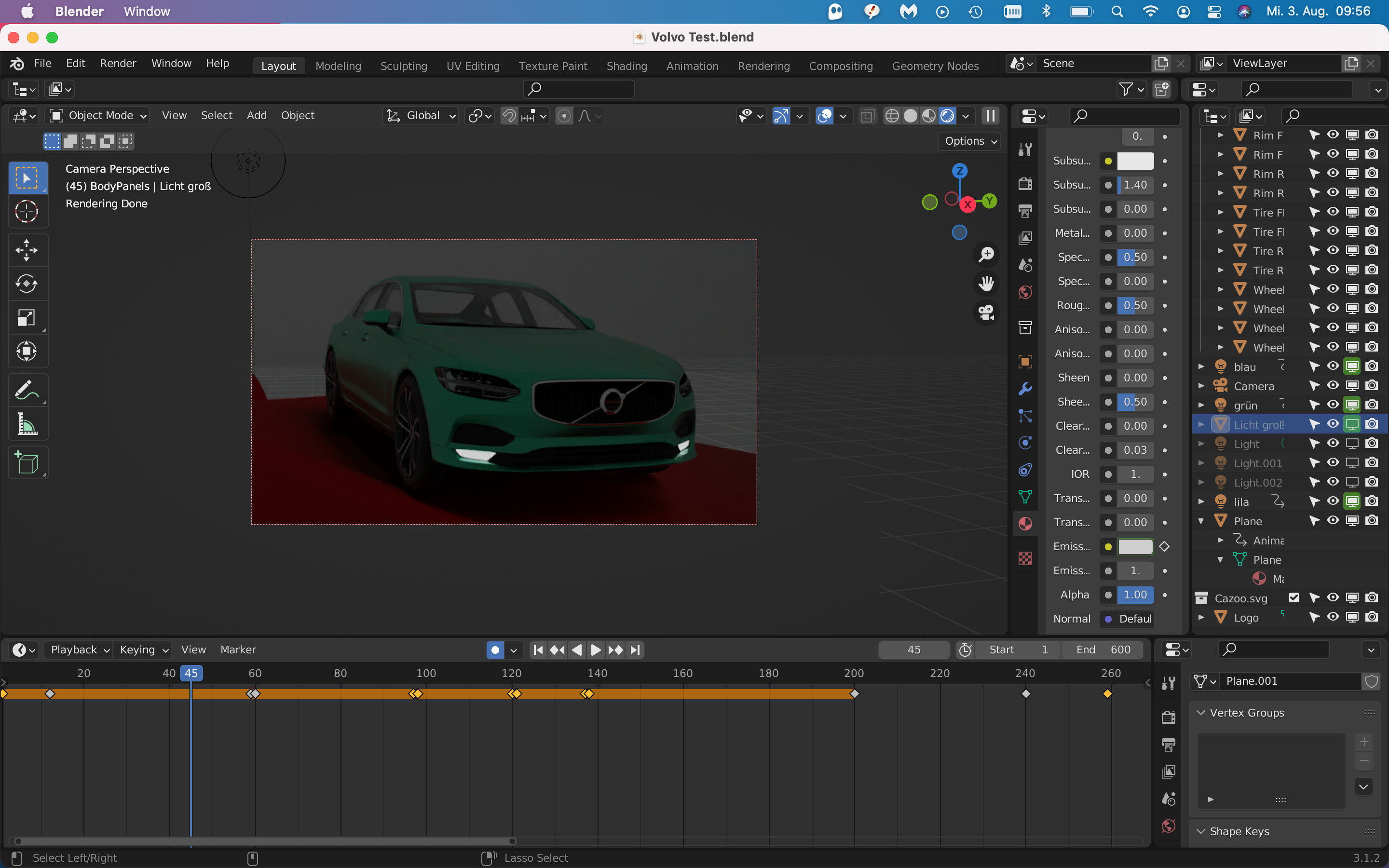

Danke für die Antwort. Ja ich meinte Viewport Shading. Ich nutze Cycles. Anbei screenshots.
Angehängte Dateien Bild(er)
Hallo Volker,
kannst du vielleicht die Szene, bzw. eine vereinfachte Version hochladen?
In der Regel ist es leichter das Problem mit der Datei zu finden.
Ich habe alle Lichtquellen gelöscht und neu hinzugefügt. Jetzt hat es funktioniert. Die Animation ist jetzt fertig. Vielen Dank, trotzdem!
Der dank geht an dich: Jede Frage bereichert das Forum. Außerdem ist mir durch das Hochladen deiner Bilder tatsächlich ein Anzeigefehler aufgefallen, den ich auch gleich beheben konnte.Lächeln

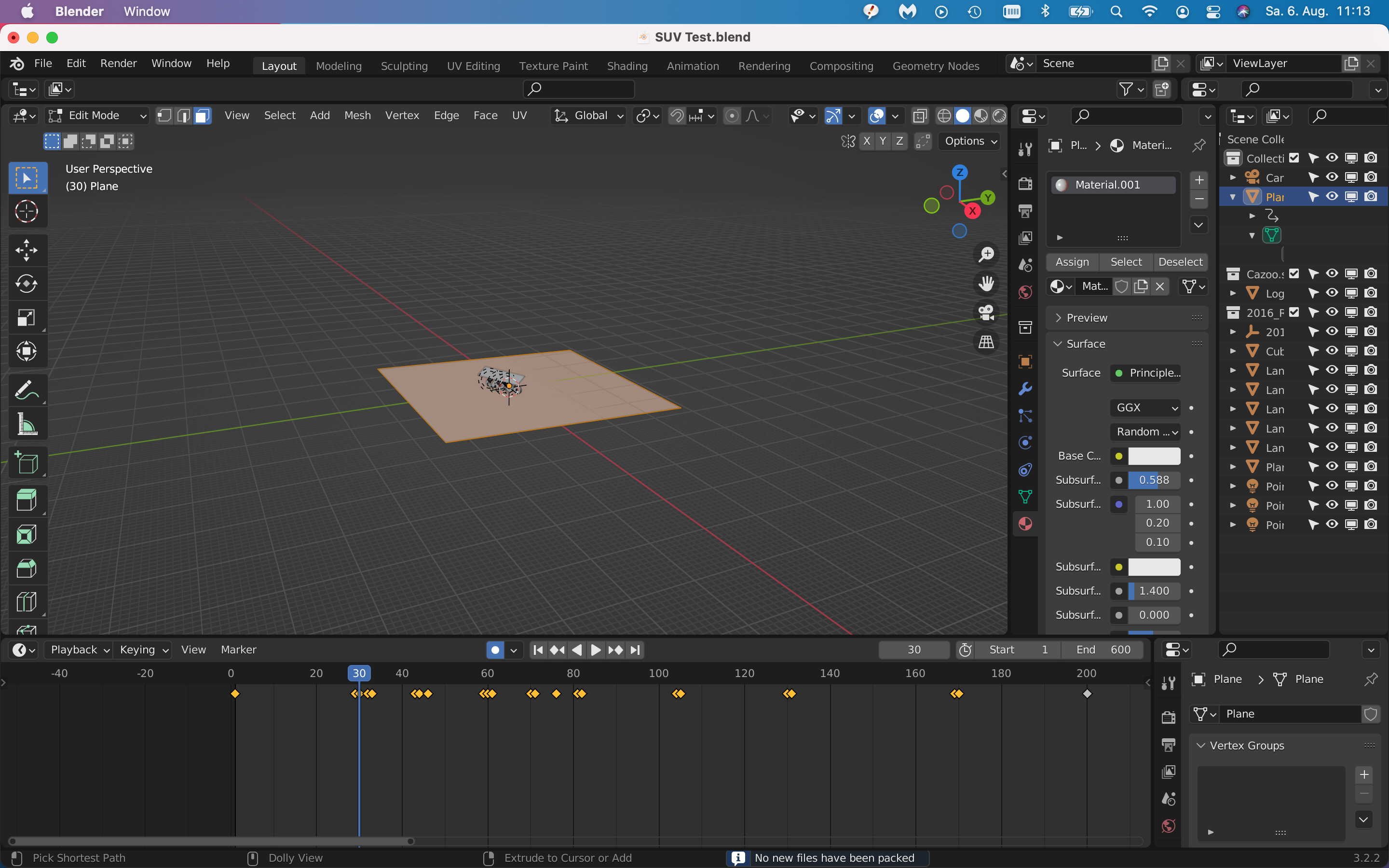

In der Datei mit dem Gebäude, gehst du einfach in das Menü File → External Data und wählst Automatically Pac Resourcess aus. Wenn das Packen beendet ist (Blender informiert dich dann) kannst du die Datei speichern und nochmal versuchen das Gebäude per Append oder Link in deine Szene zu bekommen.
#11
Danke für die schnelle Antwort. Wenn ich das mache, steht unten die Meldung "No new file have been packed".

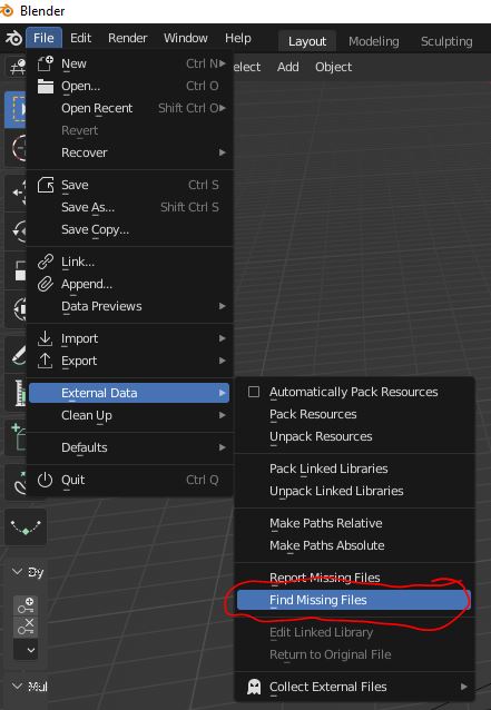

Hast du es schon mal in deiner Zieldatei mit "find missing files" versucht?
Da kannst du ihm den Pfad nochmal geben falls Blender ihn nicht mehr findet.
