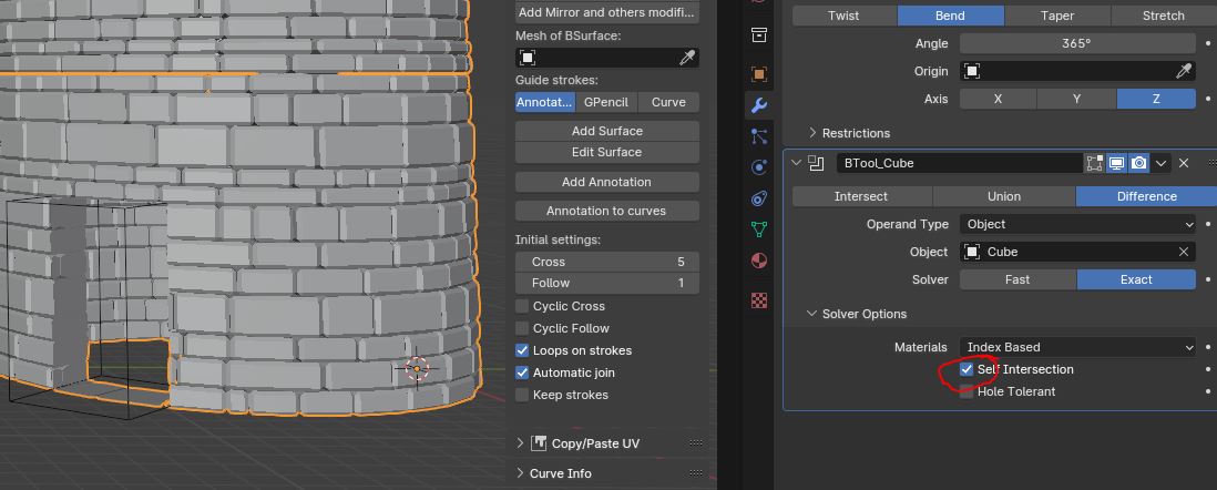

Ich habe mal an an den Modifier Einstellungen rumgespielt.
Nachdem ich "Self intersection" aktiviert habe, scheint es das gewünschte Ergebnis zu liefern.

Meine Schritte sind:
- Wall.003 selektieren
- Add Modifier > Generate > Boolean
- Im Modifier Object "Cube" auswählen
- In den Solver Options "Self intersection" aktivieren
- Beim Objekt Cube > Visibility > Viewports + Renders  deaktvieren
Alternativ kann man auch das Bool Tool verwenden (Addon im Lieferumfang von Blender)
Hab das Ergebnis angehängt
