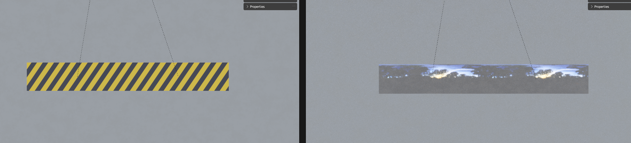

Ich habe habe mir vor kurzem einen AMD-Rechner zusammengestellt (AMD Redeon 7900 RTX). Habe erst leider danach erfahren, dass sich Blender und AMD nicht ganz so gut verstehen. Grundsätzlich läuft das doch sehr stabil, habe aber öfters das Problem mit Texturen. Auf der Nvidia 3070 und einem M1 MacBook funktioniert es einwandfrei. Laut google ist bei 4k-Texturen Schluss. Leider werden werden bei mir komplett die Texturen nicht gerendert, obwohl diese im "Material Preview" richtig angezeigt werden. Im Anhang ein Bildchen.
Ist das ein bekannter Fehler? Bin noch relativ frisch mit AMD unterwegs und habe noch nichts spezifisches zu diesem Thema gefunden.

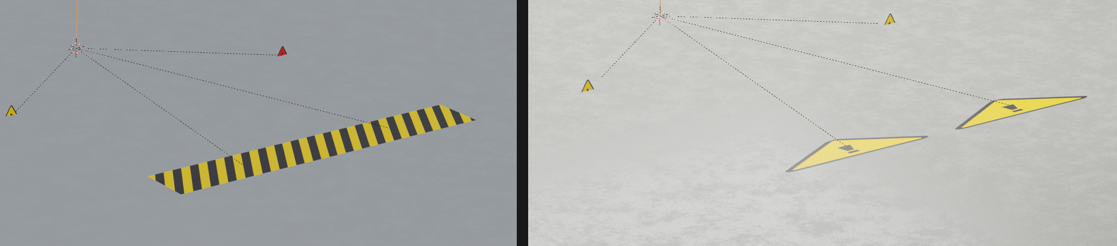

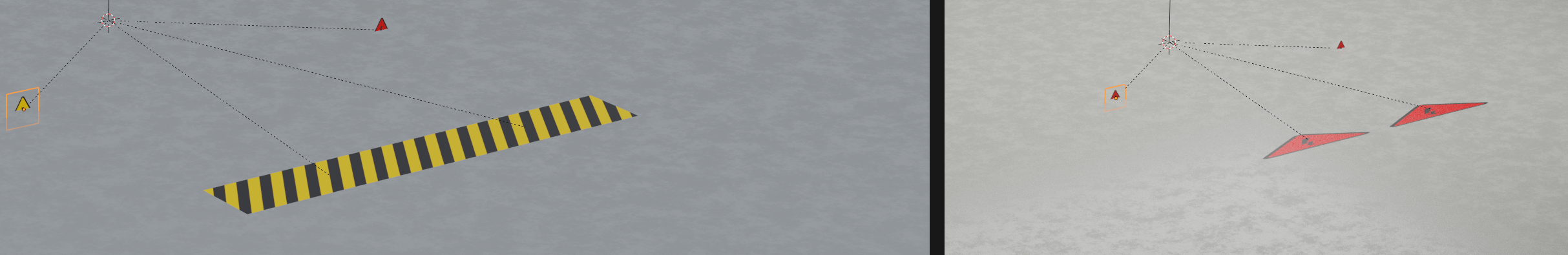

Ich bin aktuell am "probieren", die Texturen hole ich mir übers Addon "Sanct**** Procedural Materials" - (keine Schleichwerbung), aber sollte mMn ja nicht das Problem sein. Teilweise wird das ganze richtig dargestellt, teilweise ist das echt fragwürdig. Im Anhang ein Test-Blender-File, sowie die screens dazu. Die gleiche Blender-Datei wird einmal "gelb" gerendert, beim Neustart ist das Bild "rot" - das es ja eine komplett andere Form hat, muss man ja nicht erwähnen, wo liegt das Problem? Eher das Addon als AMD?

Danke fürs überprüfen. Ich weiss aktuell auch nicht weiter und habe alles nochmals rekonstruiert. Nun ist mir aufgefallen, dass die Texturen auch mit der GPU richtig dargestellt werden. Der Fehler erscheint nur dann, wenn ich Blender schliesse und erneut öffne. Einstellungen wurden keine geändert. Rendering per CPU --> keine Fehler. GPU --> falsche/keine Texturen. Treiber sind alle up-to-date.
