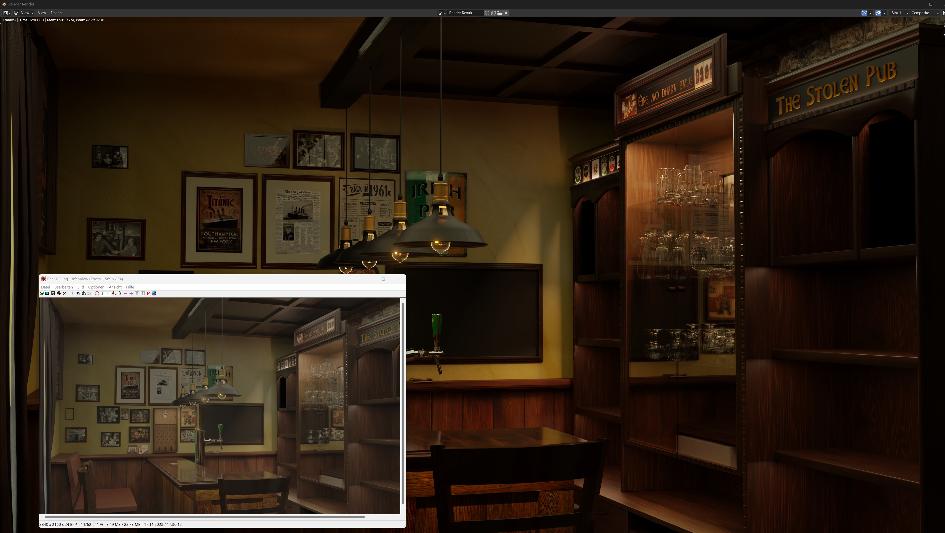

Ich arbeite schon mehrere Jahre hin und wieder mit Blender, seit heuer etwas intensiver.
Ich bin momentan an meinem Home Irish Pub (das in Echt schon länger besteht) am konstruieren und stosse sehr oft auf Probleme.
Ein schon länger bestehendes Problem ist das Speichern der gernderten Bilder. Diese werden nicht so wie im Renderfenster angezeigt, sondern mit ganz anderen Helligkeitswerten abgespeichert.
Kann mir da vielleicht irgend jemand weiterhelfen und sagen an welcher Einstellung das liegt?
Vielen Dank im Voraus
Ronald

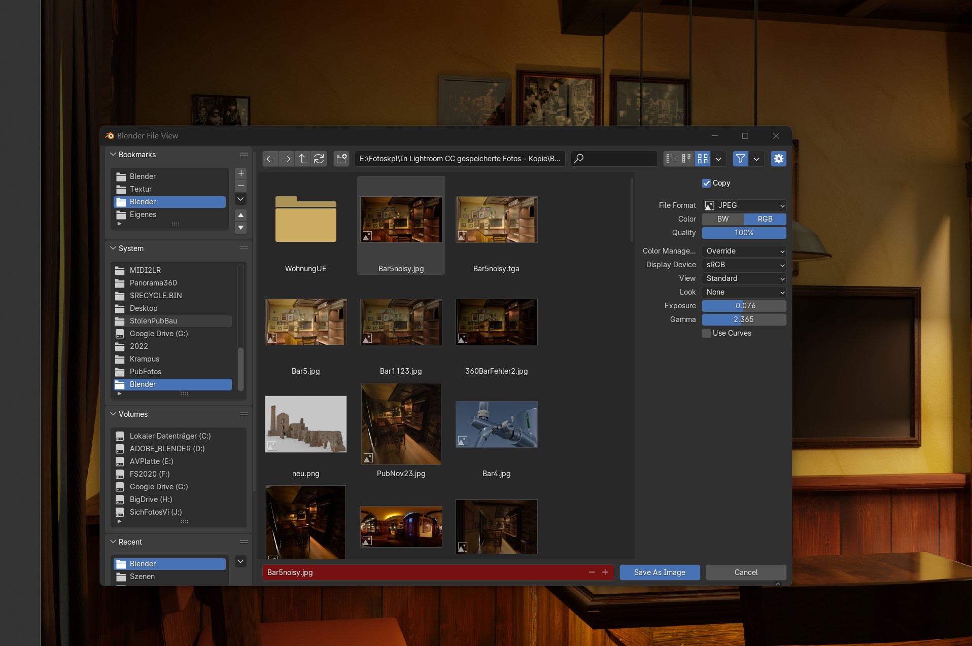

Im Forum hier habe ich etwas gelesen übers Compositing in Blender . Damit habe ich mich bisher eigentlich nicht beschäftigt.
Ich habe jetzt versucht beim Speichern des Bildes Color Manegment Override einzugeben und Exposure und Gamma auf 0 und 1 ( wie in den Rendereinstellungen von Cycles eingestellt) einzugeben und dann passt es auch.
 Diese zwei Werte sind beim nächsten Aufruf von Override wieder verstellt.
Kann man das irgendwo abspeichern?
So sieht es jetzt aus wenn ich das berechnete Bild wie oben abspeichere!
Gruß Ronald

Das gerenderte Ergebnis sieht bei mir auch noch gleich aus. Erst wenn ich es auf dem PC mit dem Image Editor abspeichern will sind die Werte Gamma und Exposure wieder verstellt. (Im Render Color Manegement sind noch die richtigen eingetragen)
