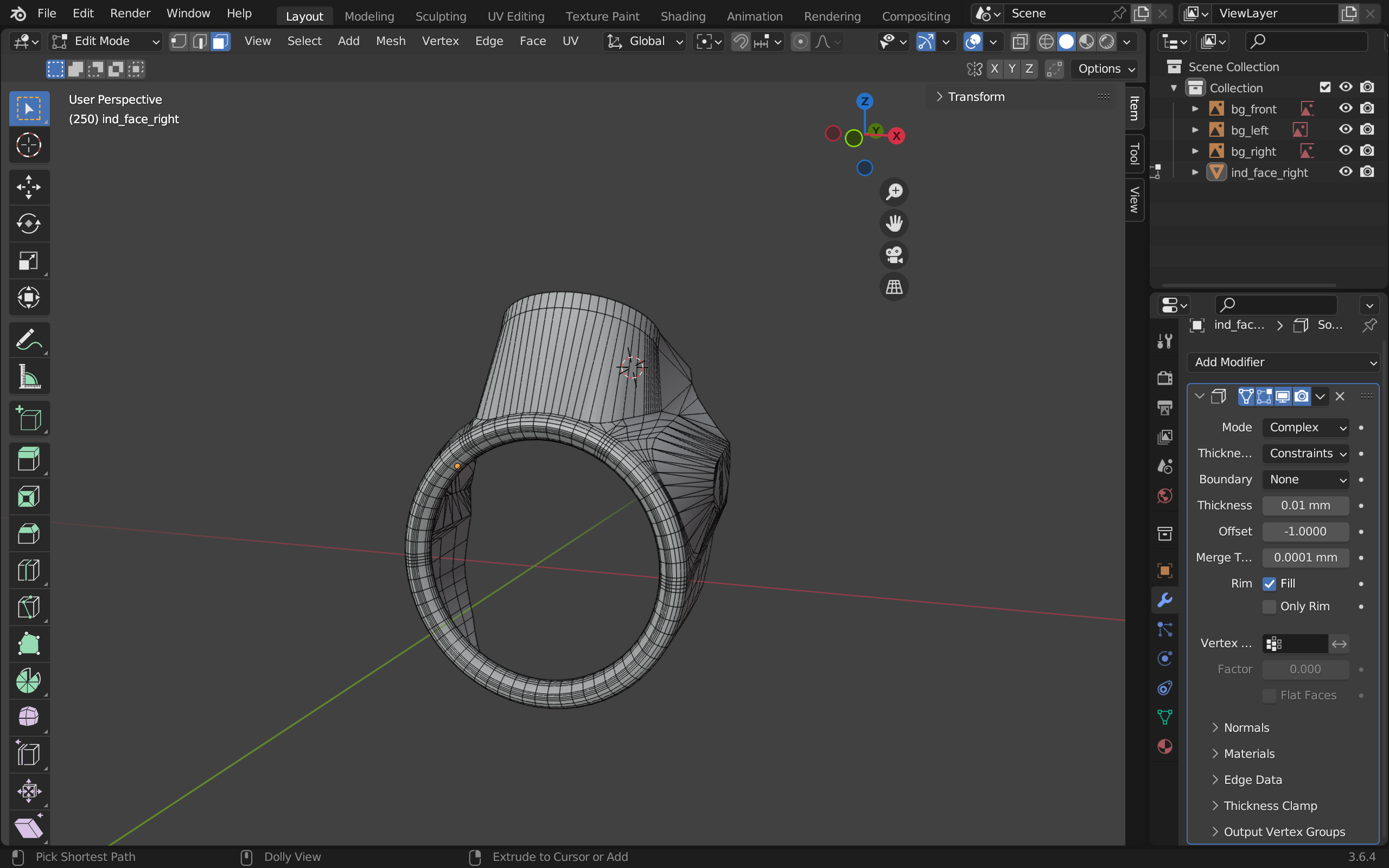

Ich bin dabei eine Lampenmaske für mein Motorrad zu erstellen, welche ein Arbeitskollege mir auf dem 3D Drucker ausdrucken soll.
Die Form an sich ist dabei auch nicht das Problem, die habe ich für mein Empfinden schon ganz gut hinbekommen.

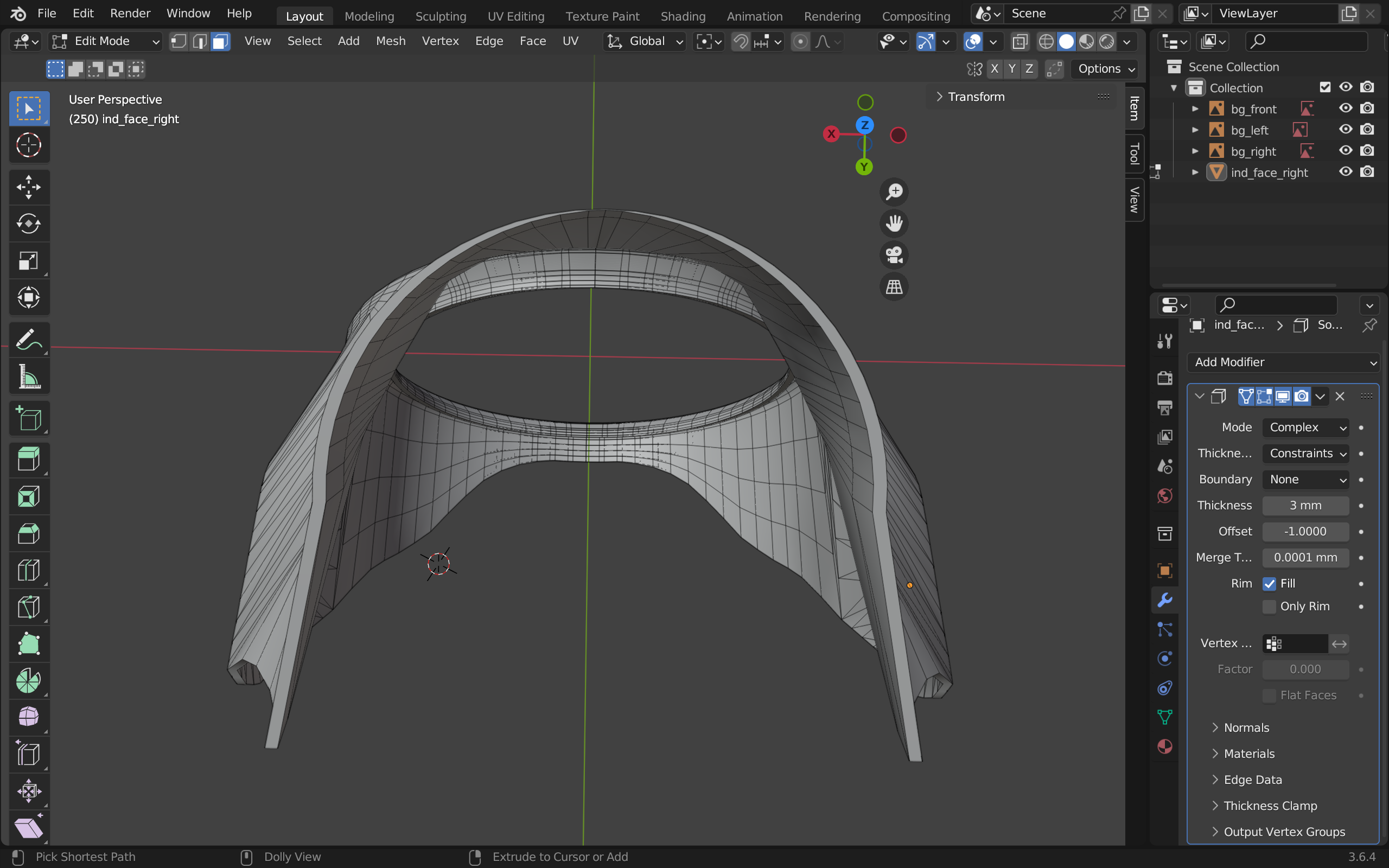

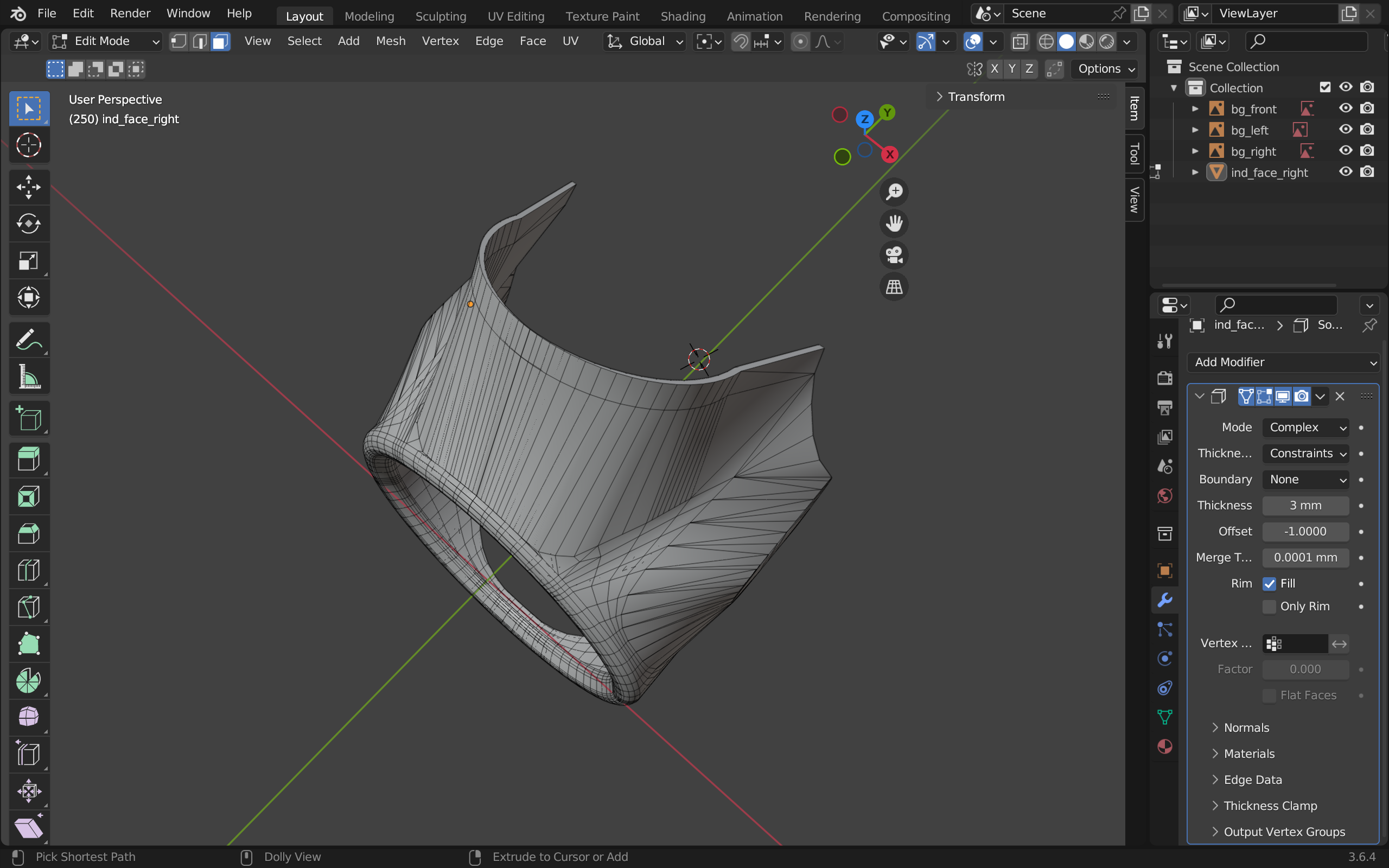

Jetzt habe ich das Problem, dass meine Form ja quasi nur aus Flächen besteht und keine "Wandstärke" haben. Diese wollte ich über Add Modifier + Solidify hinzufügen. Was theoretisch auch klappt, aber wie auf den Bildern zu sehen läuft die Materialstärke vorne auf 0 aus. So als ob er nur links und rechts verstärkt.
Ich hoffe anhand der Bilder ist mein Problem verständlich. Google hat mir da leider nicht mehr weiter geholfen, zumal ich nichtmal richtig weiß welche Begriffe ich da Googeln soll..

Kannst du mal die Object Scale Applien (Strg + A > Scale)?
Die hat Auswirkungen auf Modifier.
Das hat bei mir geholfen.
Jup, jetzt klappt es. Mega gut…
Da hätte ich noch Jahre nach suchen können ..
