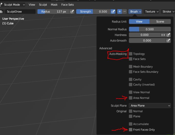

Hallo, ich habe da eine Frage. Ich beschäftige mich seit kurzen mit Blender. Bin quasi noch Neuling.
Ich habe eine Dünne scheibe .Auf einer Seite der Scheibe möchte ich mit dem Modus "Lehmstreifen" arbeiten. Soweit so gut. Eine Seite der Scheibe wird gut bearbeitet. Die andere Seite jedoch sollte eigentlich glatt bleiben. Nur auf der anderen Seite ist hier eine Wölbung drinnen. Und nicht mehr Glatt. Kann mir wer helfen und sagen welche Einstellung ich vornehmen muss das ich nur eine Seite der Scheibe bearbeiten kann.

Bei den Auto Masking Optionen kannst du verschiedene Optionen einstellen. Probier mal ob Area Normal und/ Oder Front Faces Only dein Problem löst.
