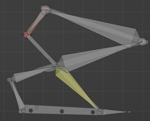

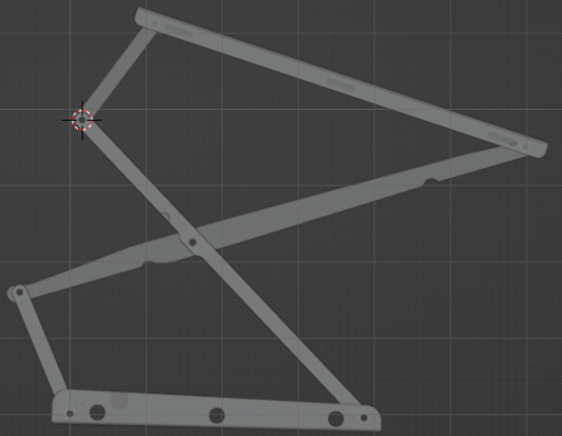

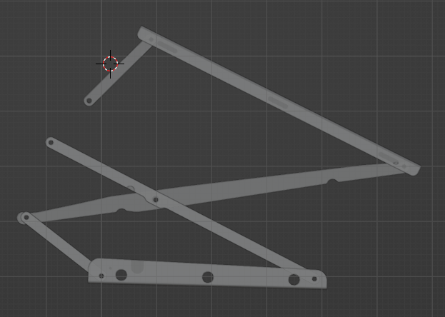

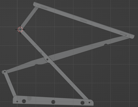

ich bin in diesem Forum neu und bin gerade dabei Blender zu lernen. Ich hoffe, jemand kann mir mit der Kinematik eines Schlafdachs für ein Wohnmobil helfen. Um die Kinematik mit meinem Wissen und dem Wissen durch meine Suchen erstellen zu können, müsste ich einem Knochen zwei Eltern zuweisen, was ja nicht geht. Ich hoffe jemand kann mir den entscheidenden Tipp geben. Bilder der Kinematik anbei
Vielen Dank im Voraus

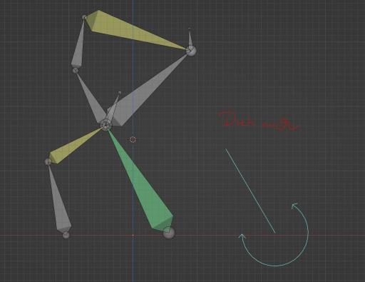

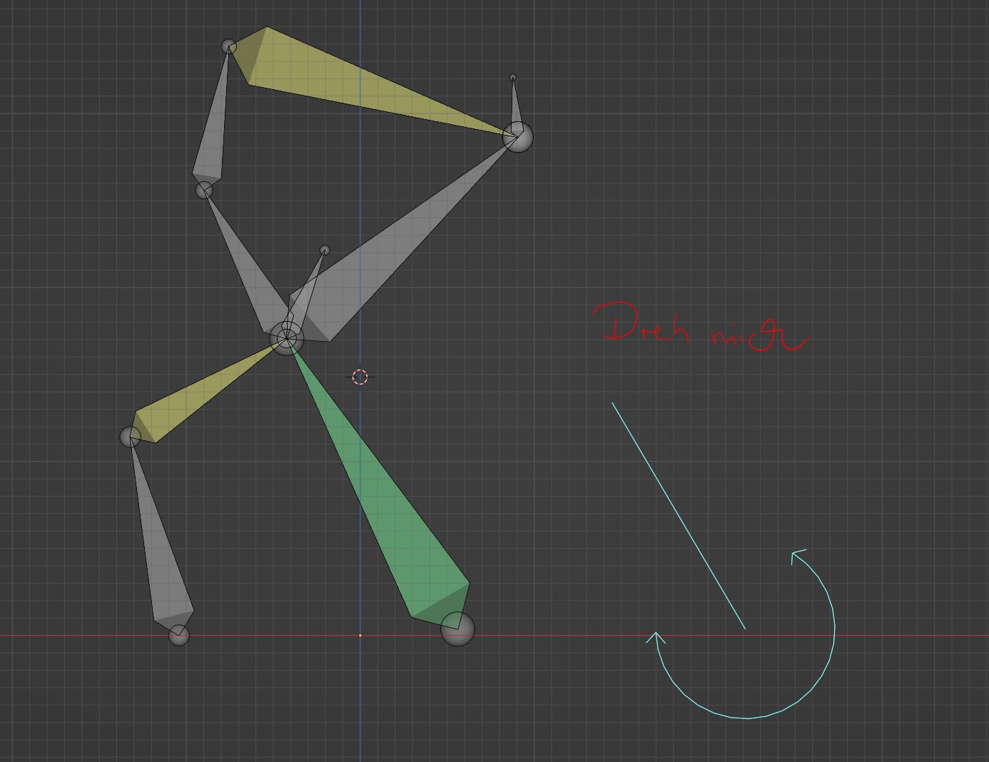

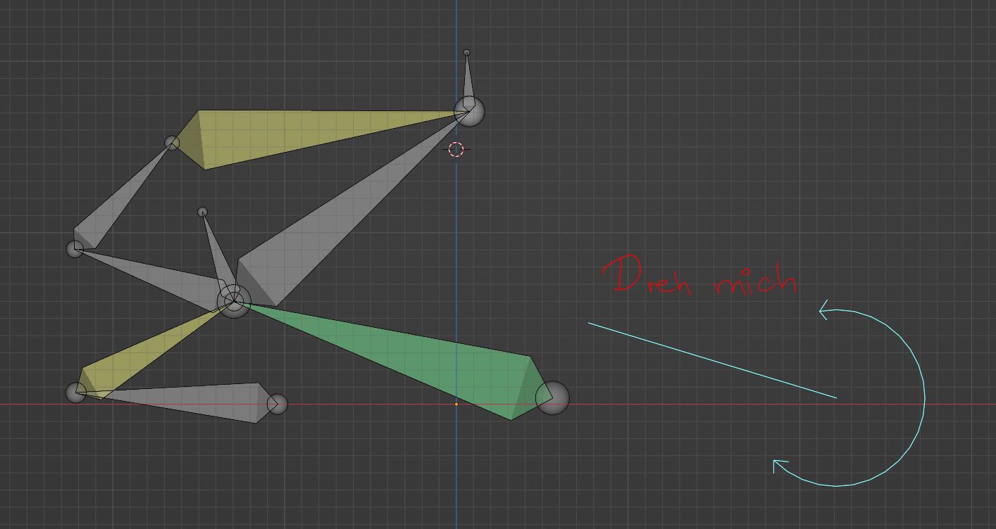

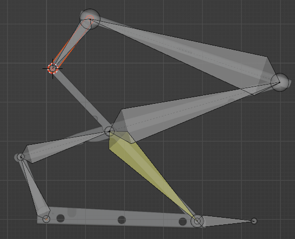

so in etwa?
ohne richtige Proportionen ist es etwas schief
Ja, genau! So sieht es perfekt aus! Kannst Du mir beschreiben, was Du gemacht hast und mir ggf. die Datei schicken, damit ich versuchen kann es nachzuvollziehen?
Sorry war nicht eher am Rechner. Hier die Datei.
.blend   faltdach.blend (Größe: 113.74 KB / Downloads: 324)
Vielen Dank für die tolle und schnelle Hilfe. Ich muss mich noch damit auseinandersetzen
