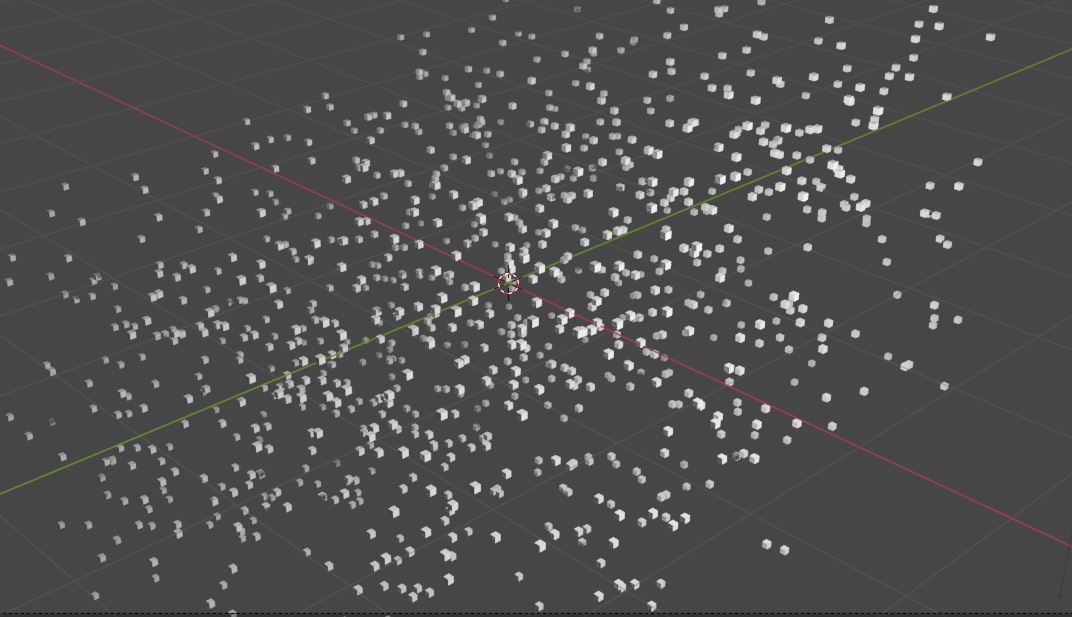

Für ein Projekt sollen tausende Objekte vor der Kamera vorbeifallen. Ich habe versucht mich deshalb
mit dem Partikel System vertraut zu machen. Die Objekte, simple Würfel (im Bild 1) fallen wie gewünscht.
Mit einem Python Skript kann ich dann den Renderer pro "step" laufen lassen und die Bilder exportieren lassen.

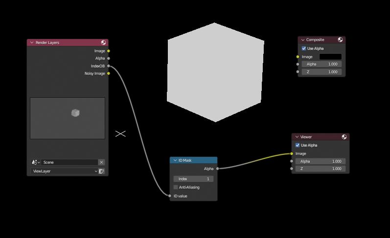

Im Web habe ich gelesen das man einzelne Objekte mithilfe ihrer ID maskieren kann (Bild 2).

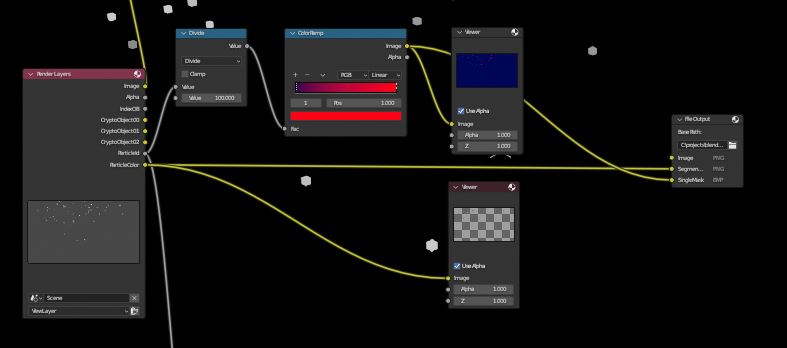

Die Frage wäre wie man die Objekte des Partikel Emitter maskieren kann? Gut wäre wenn man pro
Partikel eine einzigartige Farbe zuordnen könnte. Damit man die einzelnen Partikel danach unterscheiden könnte.

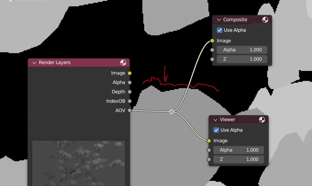

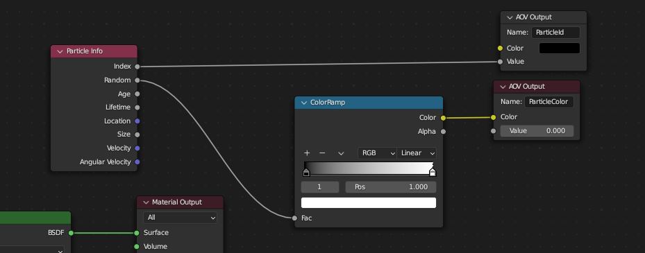

Ich habe noch einen anderen Ansatz verfolgt. Nämlich im Shading Node setup kann man mit dem Particle Info Node den
Index weitergeben.
Danach kann man im Compositing tab diese verwenden* .

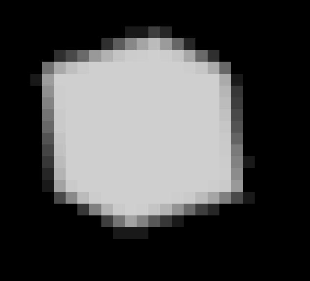

Wenn man das Bild dann rausschreibt, sieht man aber das die kanten der Maskierung nicht scharf abgetrennt sind.
Das ist ein muss falls die Objekte nicht alleine stehen.
Weiss einer wo hierbei das Problem ist? Ich habe das Projekt noch hinzugefügt.

Das ist nach meinem Verständnis das Antialiasing.
Hilft es dir was wenn du bei den Render Settings > Film > Pixel Filter einen gegen 0 gehenden Wert einträgst?
(20.04.2023, 09:26 AM)Faba schrieb: Das ist nach meinem Verständnis das Antialiasing.
Hallo Faba,
danke für deinen Input, das hat funktioniert. Jedoch sind durch diese Einstellung auch die anderen Bilder (insbesondere das gerenderte) betroffen.
Gruss Daniel
