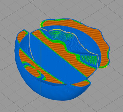

Was komisch ist, wenn ich nun alle Teile nur markiere und dann zu STL exportiere,
dann in meinem Slicer importiere, dann wird das in der Import-Vorschau sauber angezeigt.
Sobald ich aber slice, dann ist die Vorschau jenseits von dem was ich als Druckteil möchte.
Wenn ich aber die STL in den Slicern Cura oder Chitubox importiere, dort dann slice, dann sieht alles gut
in der Vorschau aus. Warum nicht in Simplify? Was läuft da falsch?

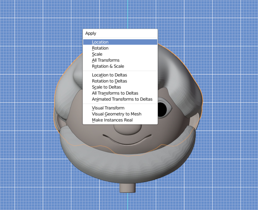

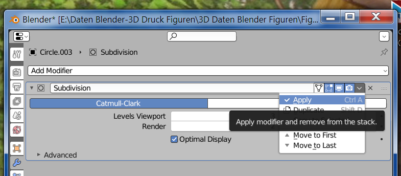

Okay, das mit dem Apply hab ich jetzt verstanden. Wenn ich nun wie im Bild 001 zu sehen ist
auf Apply klicke dann scheint das zu funktionieren. Aber warum ist wie im Bild 001 zu sehen ist,
da ein Haken bei Apply gesetzt und wenn ich über Ctrl A klicke dann geht ein Fenster auf wie in Bild 002.
Wo müßte ich dann da klicken das das Apply funktioniert?
Aber wenn ich wie im Bild 001 alle Teile nacheinander Applye, dann sieht das in Simplify in der Druckvorschau
immer noch so fehlerhaft aus wie wenn ich nicht Applye.
Sodele, jetzt mal anbei das Bild 004
Kopfteile alle applied und als STL exportiert.
links: STL direkt in S3D importiert, keine Besserung
mitte: STL Reparaturversuch in NetFABB, eher schlechter
rechts: STL in Meshmixer zu einem Solid gemacht, so muß das aussehen!
