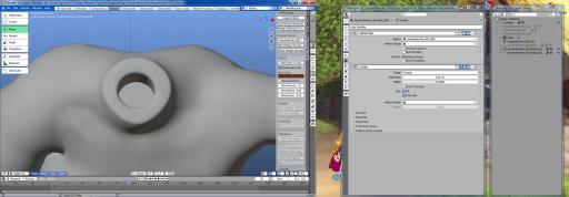

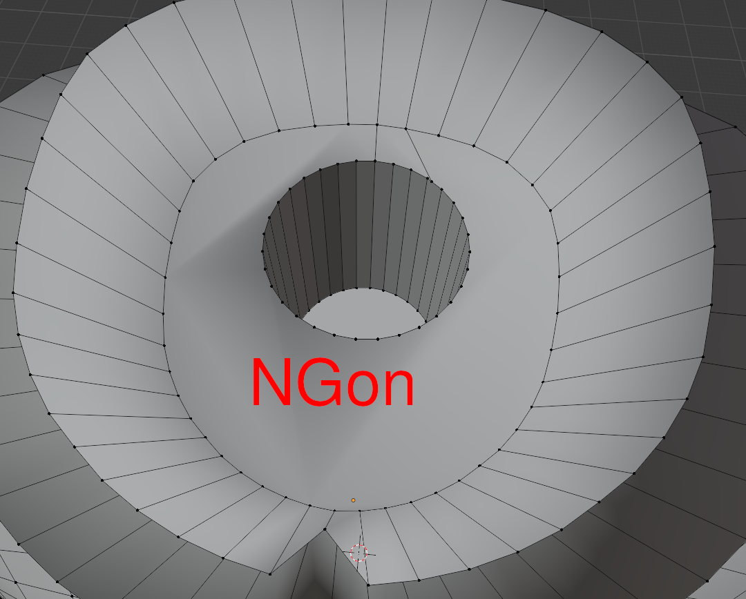

1. Bild: da sieht man die zwei Balken, woher kommen die, NGon genannt?
Wie kann man das Löschen, ohne daß gleich vieles drumherum mit gelöscht wird?

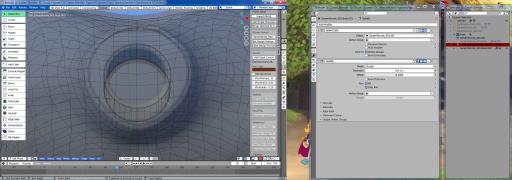

2. Bild: Verstiftungsloch mit Solidify, soweit gar nicht schlecht, aber wie kann
ich das Loch so hin bekommen, daß es nach dem Solidify dann real 3mm
im Durchmesser hat? Oder wie kann ich das Loch im Durchmesser in Blender
ausmessen?

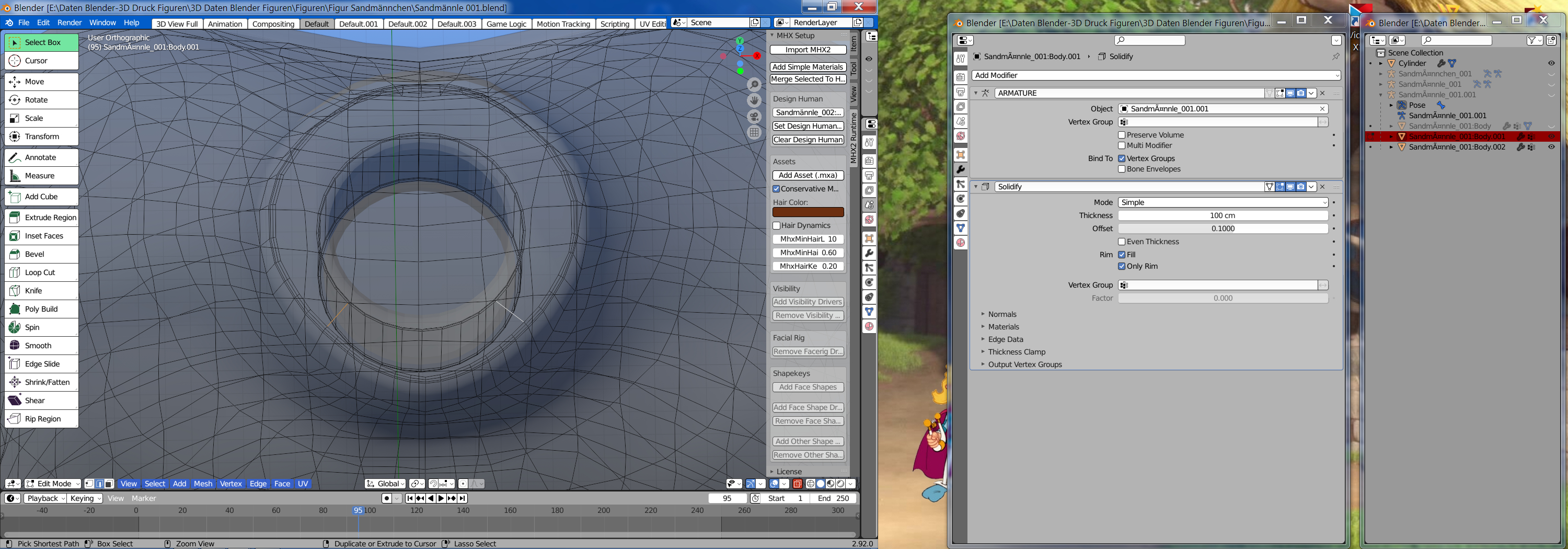

3. Bild: So sieht das dann mit dem Loch und zusätzlich mit Subdivision aus,
daß geht ja gar nicht!

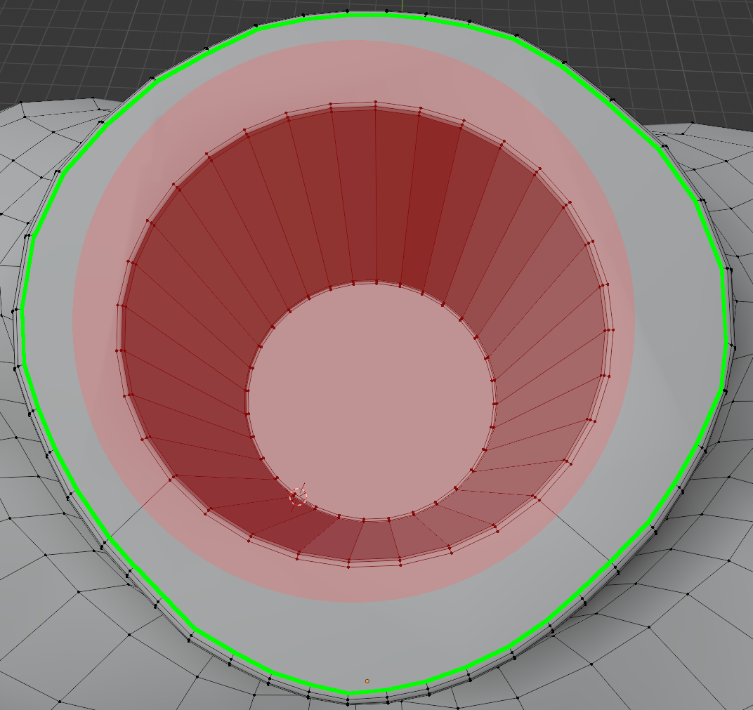

Nein, da ist das gleiche Problem wieder vorhanden.
Hier jetzt mal eine genaue Schritt für Schritt Anleitung:
  1. Alle Faces die in die Rote Markierung fallen löschen (Auch die nur halb bedeckten)
  2. Die Grün markierten Edges Auswählen
  3. Mit E und dann S Einen Kreis mit Loch in der Gewünschten Größe Extrudieren
  4. To Sphere um den Kreis rund zu machen. To Sphere ist im Menü Mesh unter Transform zu finden.
  5. E und dann Esc. danach G und Z um dem Loch eine tiefe zu geben.
  6. F Um das Loch unten zu füllen.
  7. Bei bedarf danach noch Kanten Beveln. Das musst du wissen.
Ich hoffe das hilft, wenn irgendetwas nicht klar ist einfach fragen.
