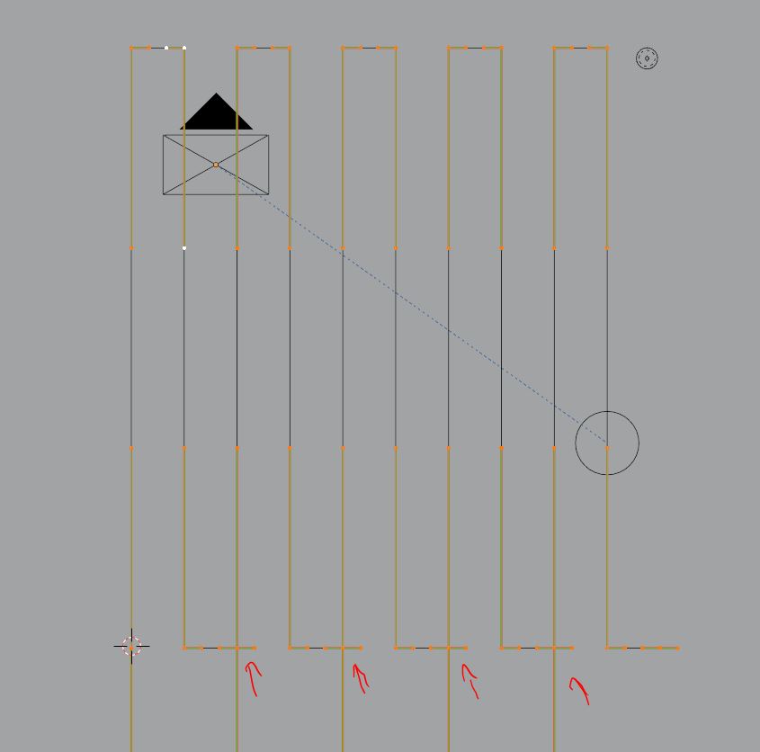

Mein erstes Problem: Kreis einen Pfad entlang fahren lassen
Ziel ist es, dass ein Kreis (hier blau) einen Pfad entlang fährt (hier rot) und dabei punkte "druckt", wie hier abgebildet:
Leider scheitere ich bereits an der Animation des Kreises über den Pfad. Meine Vorgehensweise hierzu:

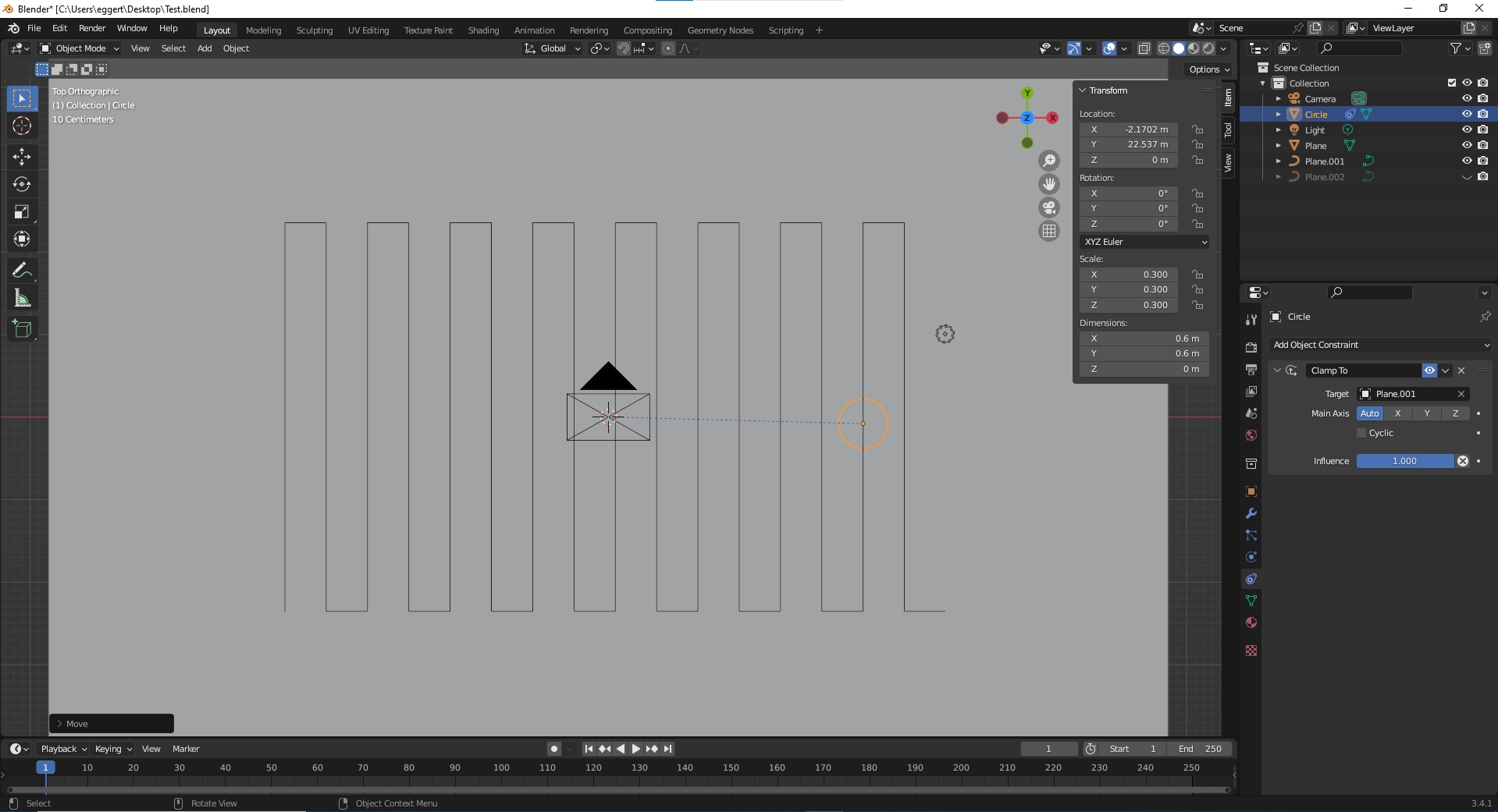

Das Problem: entweder bewegt der Kreis sich gar nicht entlang der ersrtellten Struktur, oder er bewegt sich teilweise nur bis zur Ursprungs-Struktur (teilweise auch spiegelverkehrt), nicht auf der mit dem erstellten Array, obwohl ich das Array schon applyed habe. Ein anderer Ansatz war, eine Bezier zu erstellen, Handle auf "Vector" (weil ich eckige Kanten brauche) und die Struktur damit nachzuzeichnen. Hat leider auch nicht funktioniert. Anbei ein Screenshot.

anbei meine aktuelle Datei. Dort ist zwar noch ein "clamp to" drin, doch ich habe es auch bereits mit dem "follow path" constraint probiert. Entweder der Kreis folgt dem Pfad gar nicht, oder nur bis zu einem bestimmten Punkt, ehe er "entgleist" und ich weiß nicht so recht warum.

Setzt man den Spline Type auf Bezier anstatt Nurbs sieht man, dass es nicht 1 Kurve sondern mehrere zusammengesetzte Kurven sind.
Fügt man Sie zusammen funktioniert es
Ausserdem sollten Ursprung der Kurve und Ursprung des Objekts auf der gleichen Position liegen.
Dann klappt es auch mit der Animation

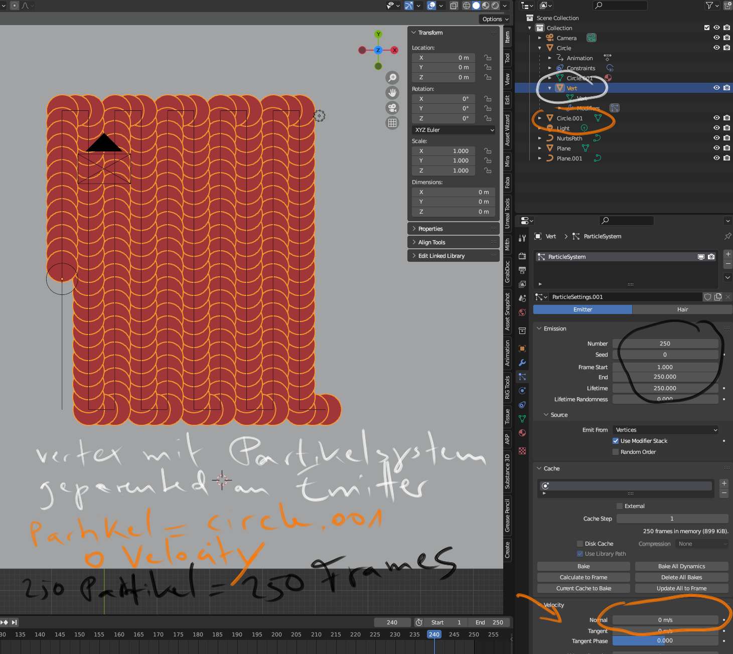

Ich habe es so gelöst:
- 1 Objekt, das nur 1 Vertex enthält an den Kreis geparented
- 1 Objekt "Circle.001" erstellt, dass als "Stempelabdruck" dienen soll
- Partikelsystem dem Vertex Objekt zugeordet.
- Einstellung 250 Partikel (1 pro Frame), Lifetime 250, Frame Start 1 Frame End 250, Emit from Vertex, Velocity 0 (sollen ja nicht davon fliegen), Render as Object, Instance Circle.001, Gravity auf 0
.blend   Animation2.blend (Größe: 131.89 KB / Downloads: 278)

Hallo Faba,
vielen Dank für deinen Input. Das mit dem Partikelsystem könnte ein Ansatz sein, werde ich mal ausprobieren, habe ich noch nie mit gearbeitet.
Zumindest der im Screenshot dargestellt Ansatz ist aber nicht ganz das, was ich suche. Es soll nicht einfach jeden Frame entlang des Pfades ein Kreis gestempelt werden, sondern in einem Speziellen Muster, wie im Screenshot aus Post eins zu sehen. Konkret ein Rechteck welches sich nach Rechts hin immer weiter verjüngt. Und am liebsten alles gleichmäßig. Das ist das Problem, was ich mit den Frames derzeit habe: ich kann den Stempel nicht so positionieren, dass die Abdrücke nachher gleichmäßig sind. Ein Frame weiter ist der Stempel entweder schon etwas zu weit oder noch nicht ganz so weit wie benötigt.
