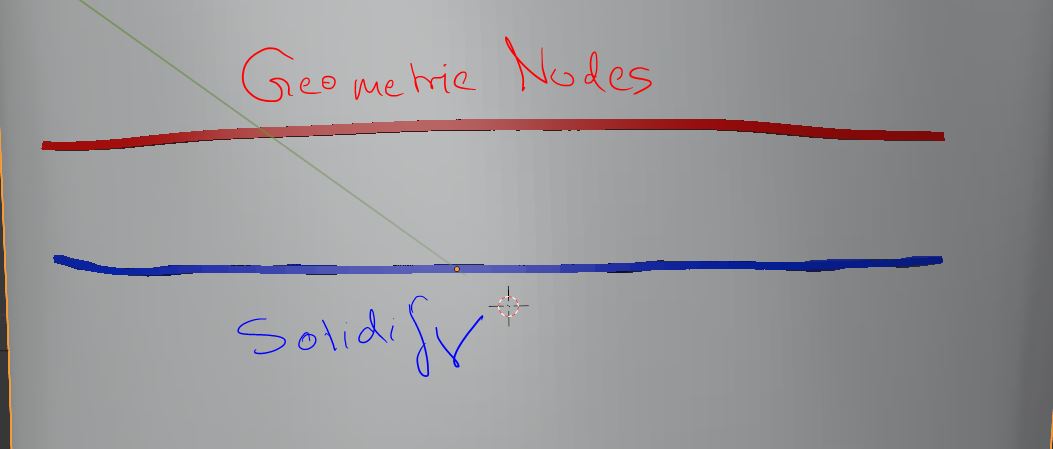

Hier 2 Lösungsvarianten.
Einmal dein vorhandenes Solidify Setup ergänzt.  Das sieht ein bisschen wackelig aus, aber vielleicht ist das gewollt.
Und einmal ein ganz simples Geometry Nodes Setup, das ein bisschen stabiler aussieht.

(04.02.2023, 11:30 PM)Faba schrieb: Hier 2 Lösungsvarianten.
