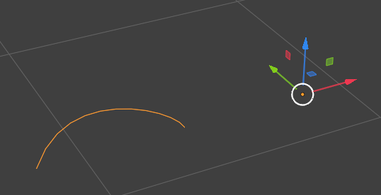

Wie troggel schon schrieb, es kommt auf den Pivot Point und die lokale Ausrichtung der Profilkurve an, da sie entlang ihrer Z Achse extruhiert wird.
Du musst die Profilkurve so um ihre Z Achse drehen, wie du sie entlang des Pfades extruhiert haben möchtest und dann im Object Mode diese Rotation mit Strg+A anwenden damit die lokale Achse wieder ausgerichtet wird.
Am besten dazu den Pivot Point erstmal auf einen der Endpunkte der Profilkurve setzen.
im Edit Mode:
- Punkt wählen
- shift+s
- cursor to selected
im Object Mode:
- rechtsklick
- origin to 3D cursor
Dann die Kurve um die Z Achse so drehen wie sie auch entlang des Pfades auf ihrer Z Achse extruhiert wird und mit Strg+A die Rotation anwenden.
Man braucht dazu etwas rämliches Vorstellungsvermögen wie dieser Extruhierprozess abläuft Lächeln
anbei noch ein paar Bilder und eine Blend zur Veranschaulichung.
Bild links: Dein Origin und deine Koordinatenausrichtung
Bild mitte: neue Originausrichtung
Achte dabei nicht nur auf die Position des Origin (Ursprungspunkt deiner lokalen Objektkoordinaten), sondern auch auf die Ausrichtung der 3 Raumachsen.

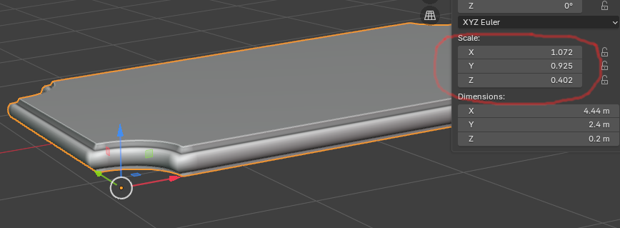

Du hast die Konturkurve skaliert. Diesen Scale musst du anwenden (Strg+A -> Apply Scale). Sonst führt das zu weiteren Verzerrungen.
Bild rechts: Skalierte Konturkurve
