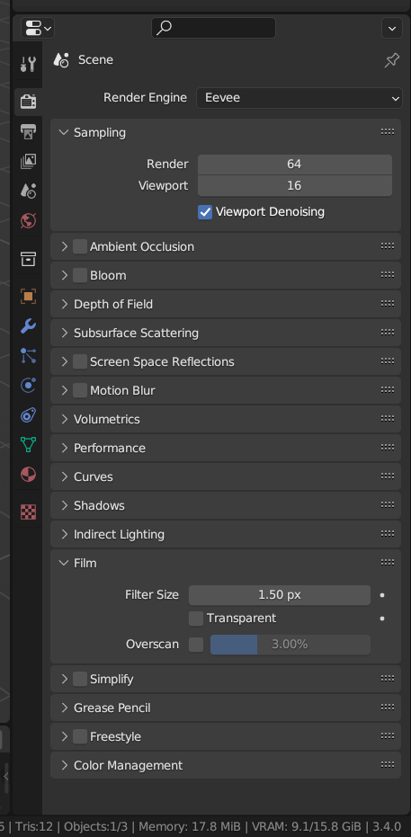

Hi Markus,
Ich nehme an mit "Bild erstellen" meinst du ein Render zu erstellen von einem 3D-Objekt?!
In den Render Optionen findest du unter der Kategorie "Film" eine Checkbox wo du den Hintergrund transparent stellen kannst.
Die Auflösung kannst du in den output einstellungen ändern.
vG Max

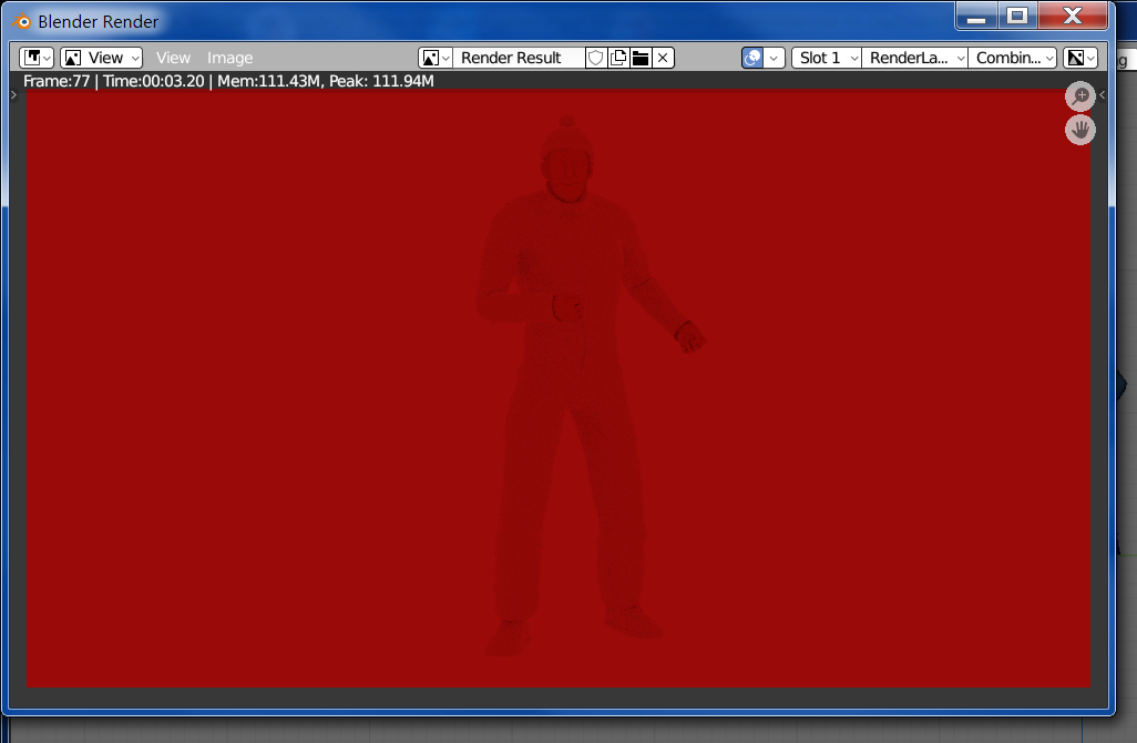

Hallo Max,
im Grunde nicht das Rendern ist gemeint, sondern eher sowas wie eine Bildschirm Copy,
so wie man das mit STRG und Taste Drucktaste erstellen kann.
In den Render Optionen finde ich in meiner Version 2.92.0 keine Kategorie Film, Okay ich hab auf Englisch eingestellt.
Wenn ich eine Kamera gesetzt habe, dann auf Render klicke und Render Image klicke dann erscheint
nach kurzer Zeit ein Bild mit rotem Hintergrund und schemenhaft die Figur, farbig wäre mir das aber lieber.
Ich habe jetzt mal alles ausprobiert, aber Satz mit "X", das wird halt nix! Guckst Du Bild!
Was mache ich falsch?
LG Markus

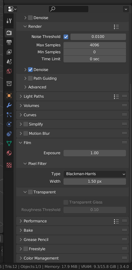

Doch, sollte da sein:
Eevee:
Cycles:
Es scheint auch so zu sein, dass du kein Licht in der Szene hast. Die Beleuchtung scheint ausschließlich durch den Hintergrund (der auf Rot gestellt ist) zu erfolgen. Ich weiß jetzt nicht, ob das Bbsicht ist.

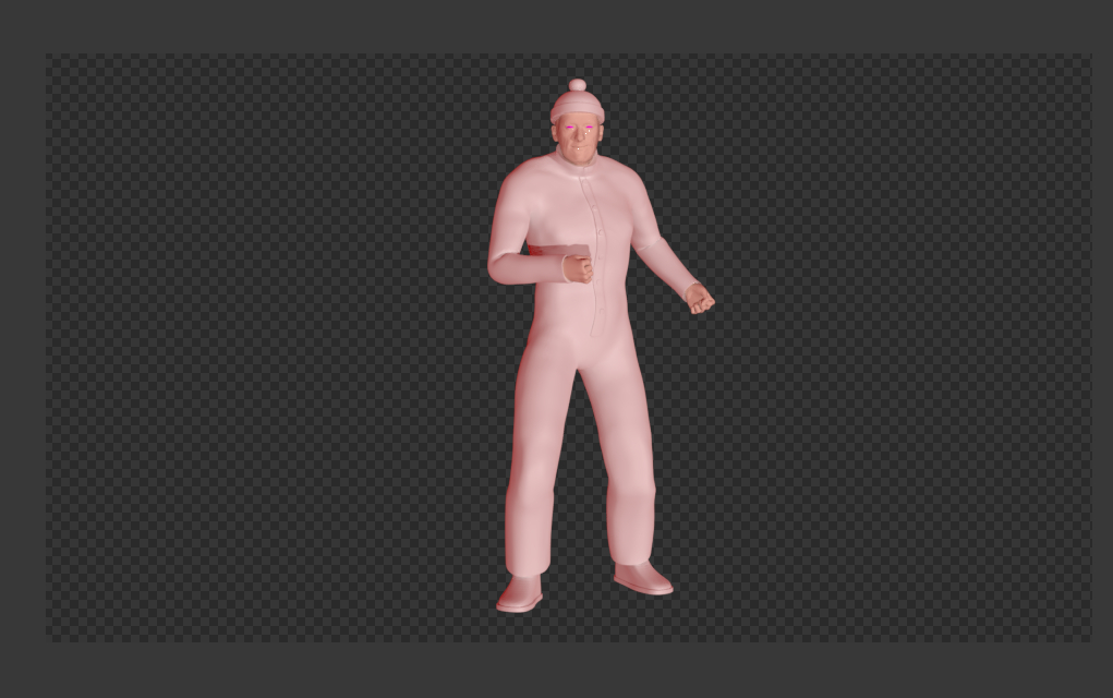

Juhuu Fallera, aber wie ich das hinbekommen habe, ich weiß es nicht !!!!!!!
Beiträge: 681
Themen: 36
Registriert seit: Apr 2022
26
Ja, wenn es dir reicht, kannst du auch Workbench zum Rendern nutzen.
Freut mich, dass es geklappt hat.

Das was ich jetzt hinbekommen habe, die Figur in Farbig darzustellen und nicht nur
in Ferkel Rosa! Guckst Du letzter Beitrag!

Die Auflösung kannst du hier einstellen:

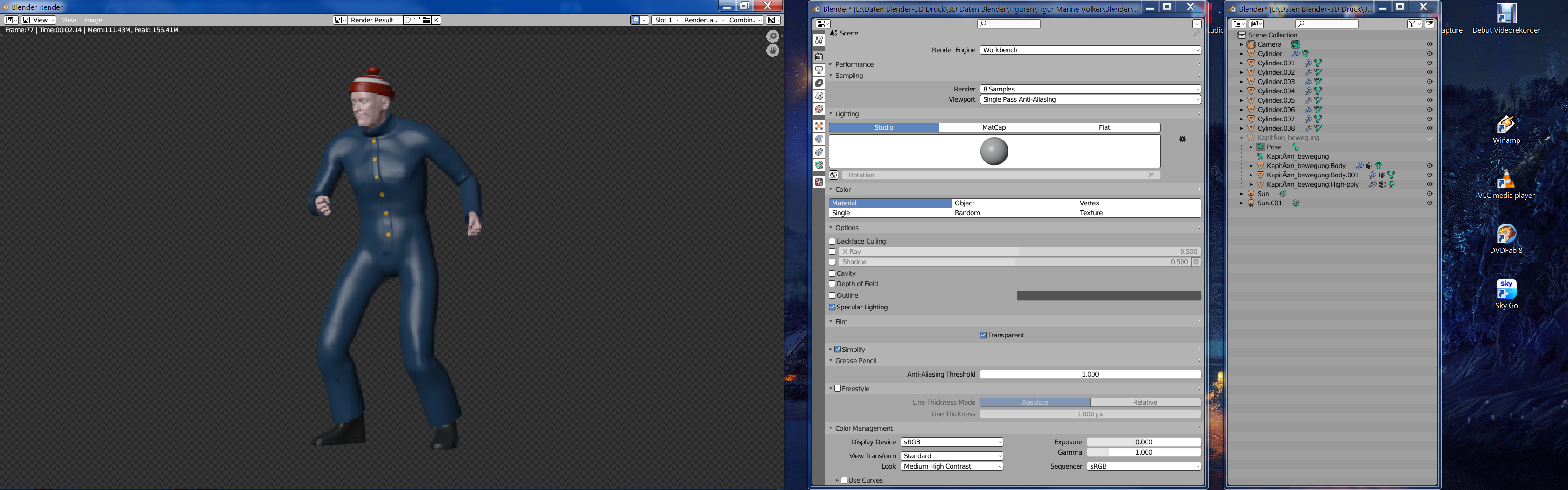

Sodele, ich glaub so langsam weiß ich wo Bartel den Most holt.
Vorhandene Datei öffnen > Kamera einrichten und so positionoieren wie ich es möchte,
Output Propertie öffnen und zwecks ziemlich guter Qualität die % auf 200 stellen,
Render Propertie öffnen > Workbench einstellen, dann wird das schön farbig > Lighting auf Studio,
Color auf Material > Outline auf schwarz > für was Specular Lighting ist? ist schon ein Haken gesetzt,
Bei Film Transparent anhaken > was Simplify bewirkt, keine Ahnung, ist aber schon Haken gesetzt.
Eine Lichtquelle braucht es nicht extra, geht auch ohne!
Das wars schon. dann ist es wie im Bild.
