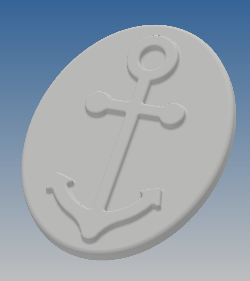

ich war in der Zwischenzeit auch nicht untätig und habe das Emblem im CAD Autodesk Inventor

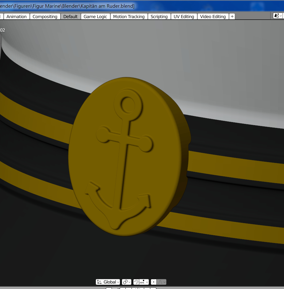

konstruiert wie ich das brauche. Dann habe ich mit einer mittleren Auflösung das Emblem zu
einer STL exportiert und abgespeichert und einfach in Blender importiert und in der Größe angepaßt.
Ich hätte halt auch mal gerne gewußt wie man das für gewöhnlich in Blender machen kann.
Aber so war das jetzt innerhalb kurzer Zeit erledigt.

Mein Ergebnis:
