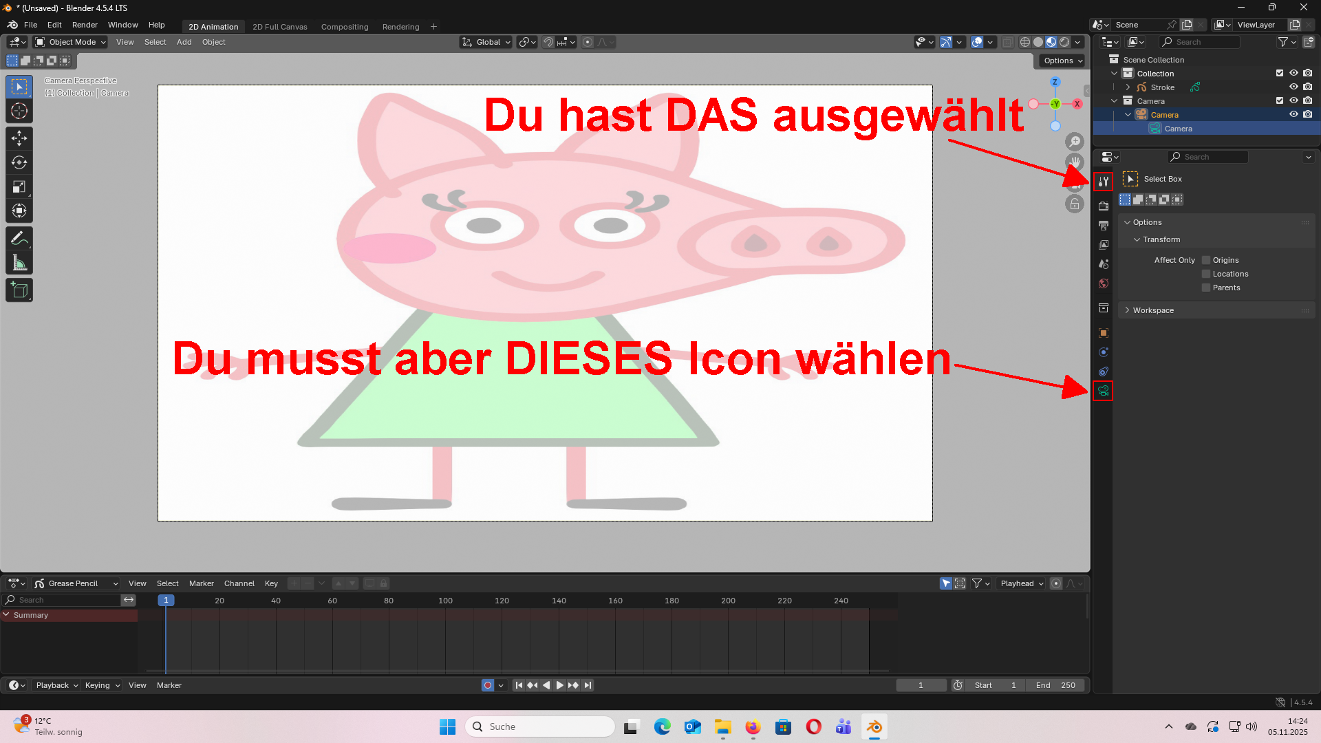

So soll es sein: (Das rechte Fenster an der Seite ist gemeint, wo ich das Hintergrundbild anpassen kann unter Camera).
https://ibb.co/Qjhb6bRq
Tja, und nach einer Weil sieht es dann so aus:
https://ibb.co/BV4V7t6N
Es ist extrem merkwürdig. Alles identisch ansonsten. Gerade wieder Blender zurückgesetzt, aber es bleibt so. Gefühlt alles probiert. Ich bleibe natürlich dran.

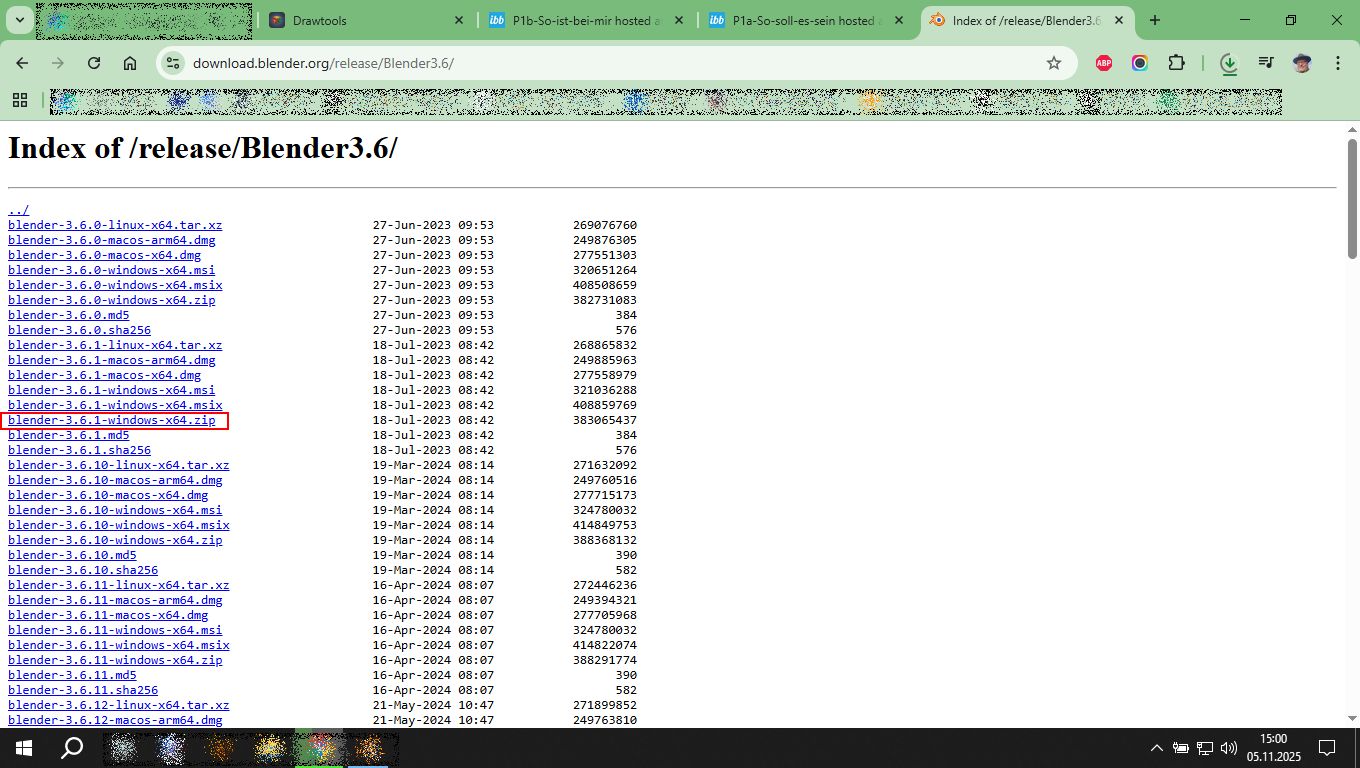

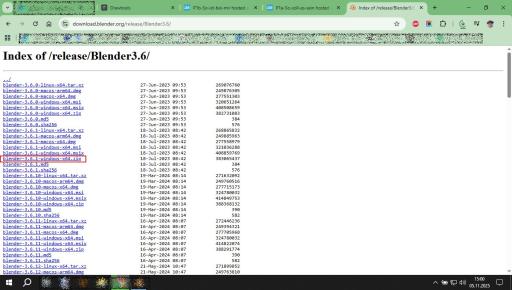

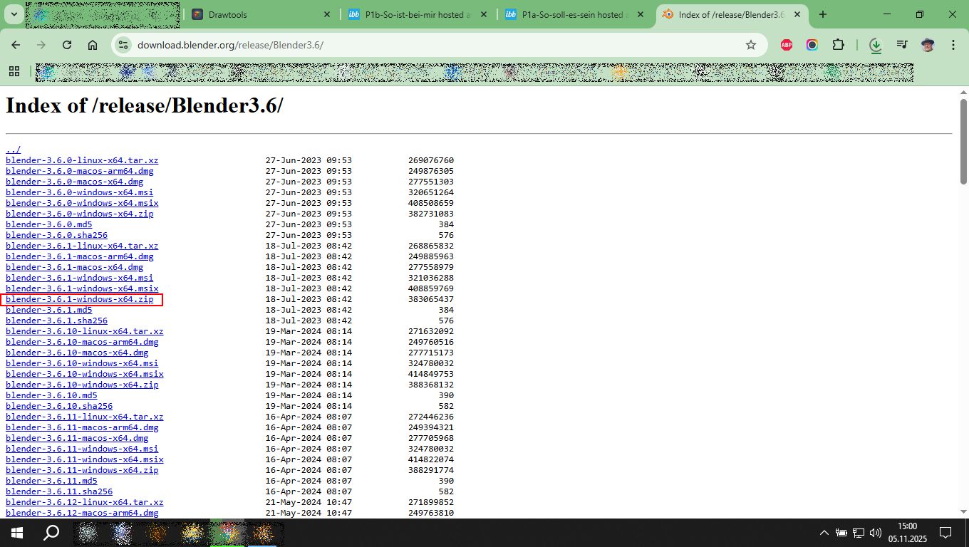

Ich lade immer eine " portable" Blender - Version herunter, extrahiere diese und starte direkt aus dem Ordner heraus. Dann brauche ich nichts installieren.
Und wie es aussieht, hast du im Properties-Fenster das Tools-Icon aktiviert anstatt das Camera-Icon.

Oh Mann, ich hätte schwören können, dass ich alles, wirklich alles x-mal aufmerksam ausprobiert habe. Ich kann meiner Wahrnehmung einfach nicht trauen.
Jetzt habe ich es aber bewusst verankert!
Danke vielmals! Das war mein heutiges Hauptproblem.
