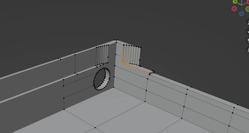

Tatsächlich ist es so, dass ich das Teil nochmals neu gebaut habe. Immer wieder prüfe ich auf Fehler mit "select all by trait", und komme langsam dahin wo ich hin will. Tatsächlich könnte ich im Augenblick das Teil mit Prusasclicer bereits slicen und drucken. Soweit so gut. Auch wenn unter  "select all by trait>non manifold" ein Fehler auftaucht, den ich nicht gelöst bekomme, siehe screenshot. Auch unter  "select all by trait>faces by sides" siehts noch nicht soooo berauschend aus, liegt aber vermutlich daran, dass ich noch nicht alle Faces zusammen gefügt habe. Könnte doch noch was werden

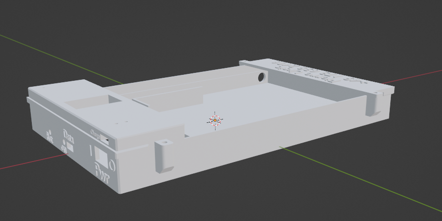

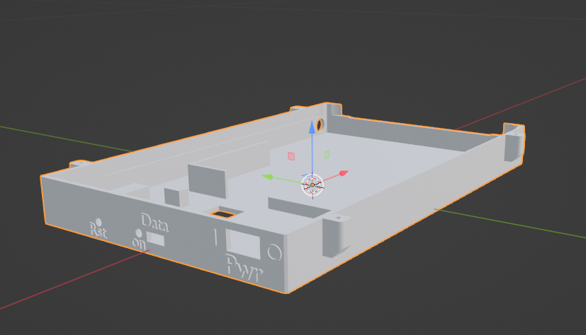

inzwischen habe ich das erfolgreich (so siehts bis jetzt jedenfalls aus) abgeschlossen, bleibt noch das drucken. Mit ein entscheidender Tipp war die Geschichte mit dem Ctrl+J, damit habe ich vieles relativ problemlos hin  bekommen, auch die Texte Lächeln Auf den Bildern kann man sehen, wie später der Kobo eingebunden wird
