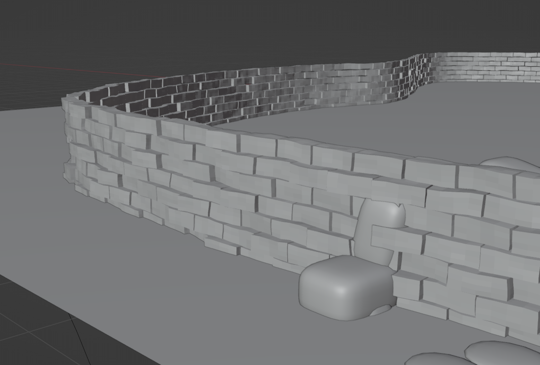

So,
Ich habe es jetzt zwar geschafft die Steine Regelmäßig zu platzieren und trotzdem zu Rotieren, aber leider bekomme ich die dafür nicht in mehr als einer Reihe.
Gibt es da vielleicht Ideen?
So sieht das aus:

Damit kann ich nun endlich meine Burg bauen.Grinsena kommt dann bald ein vernünftiges Bild, hier aber erst einmal das Ergebnis (in der Burg-Szene) des Tutorials:
Sind schon mal interessant aus. Bin gespannt wie's an der Burg dann aussieht.
