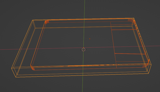

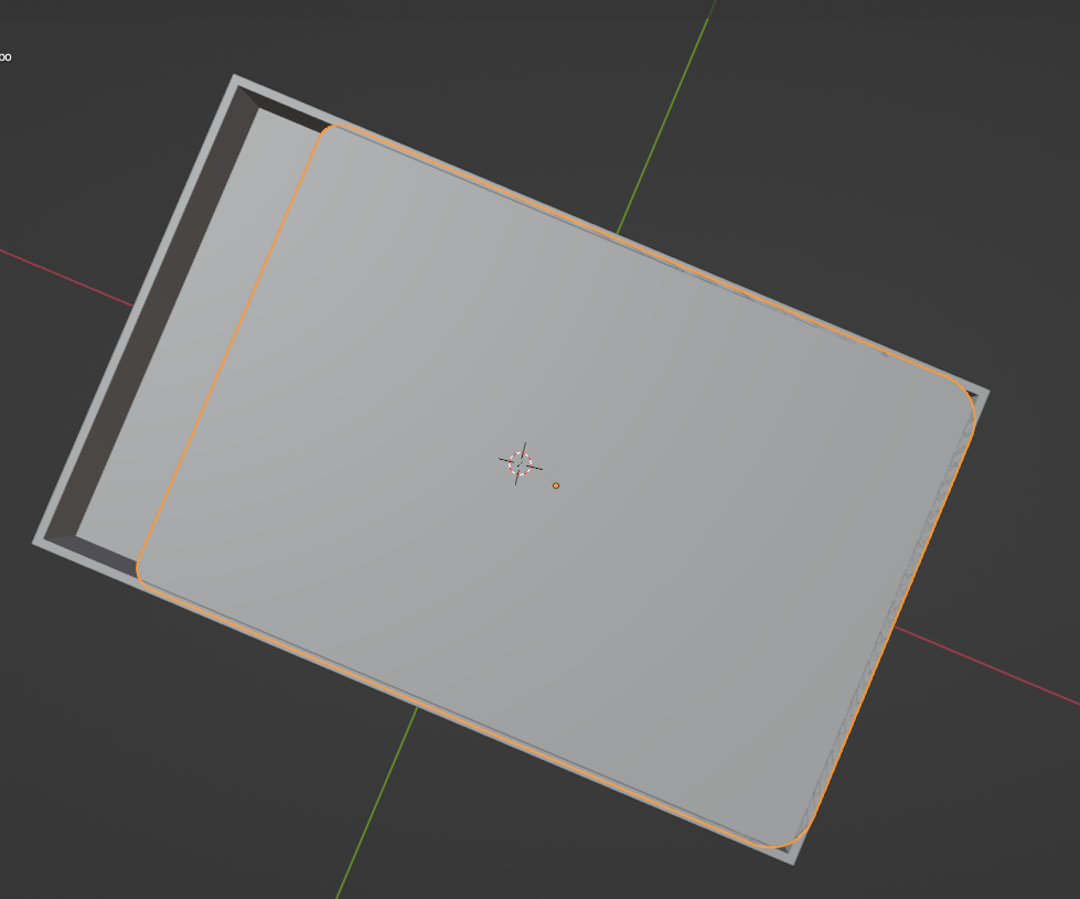

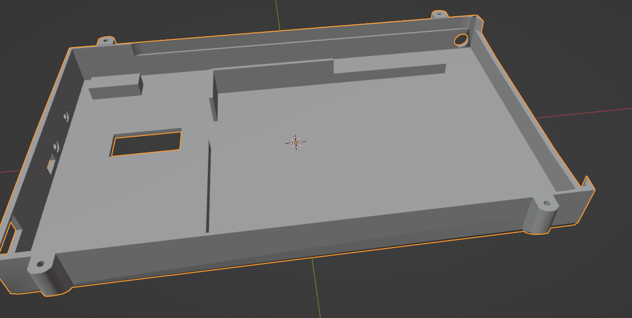

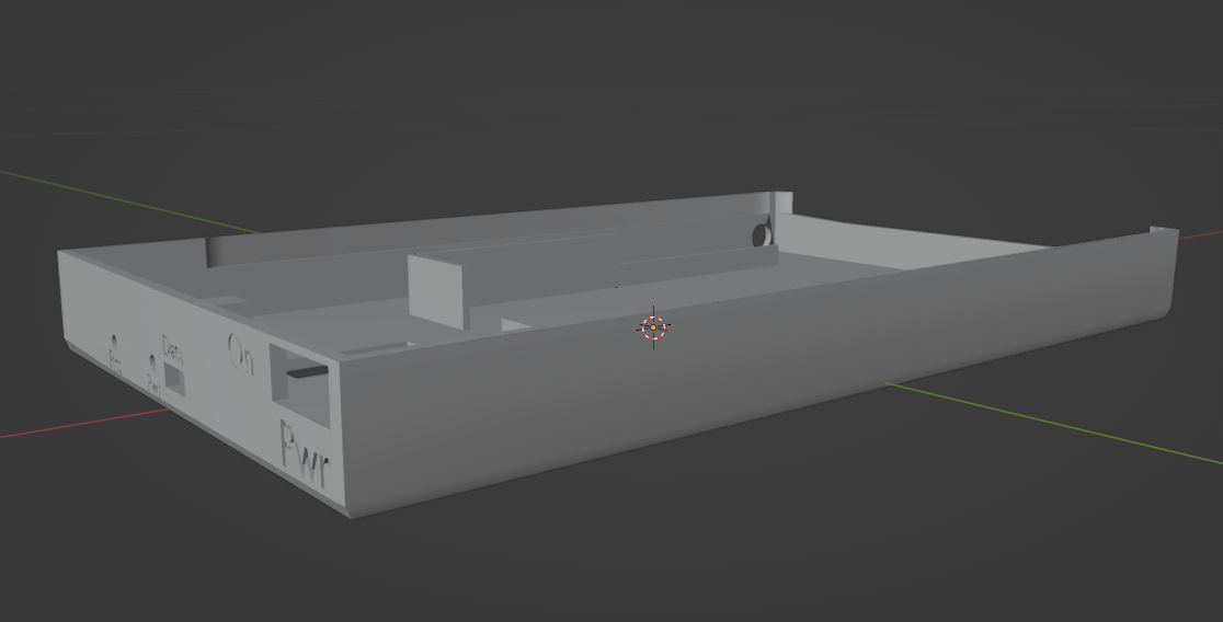

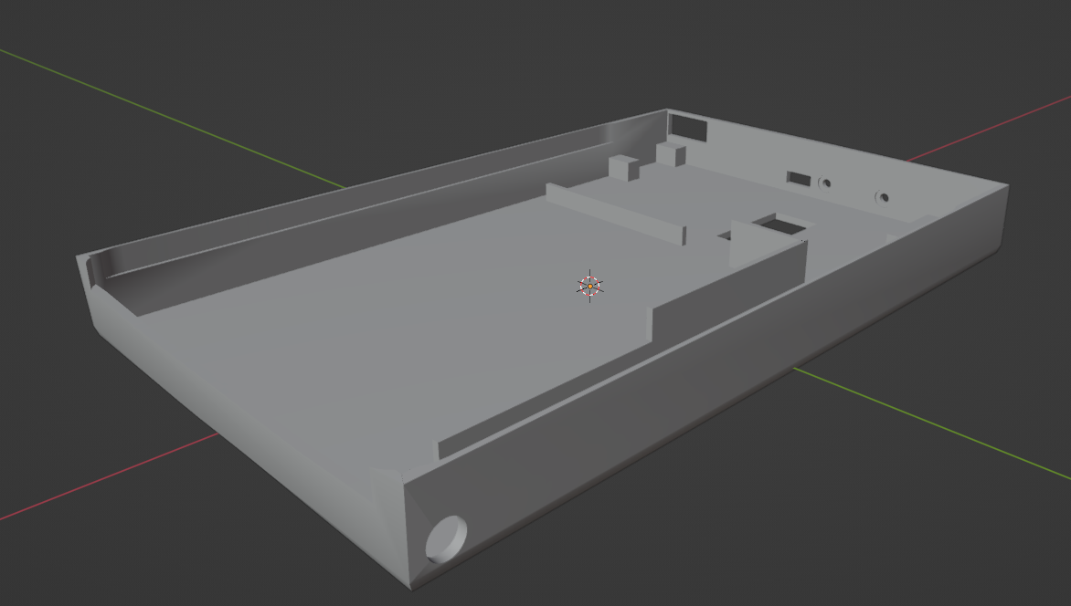

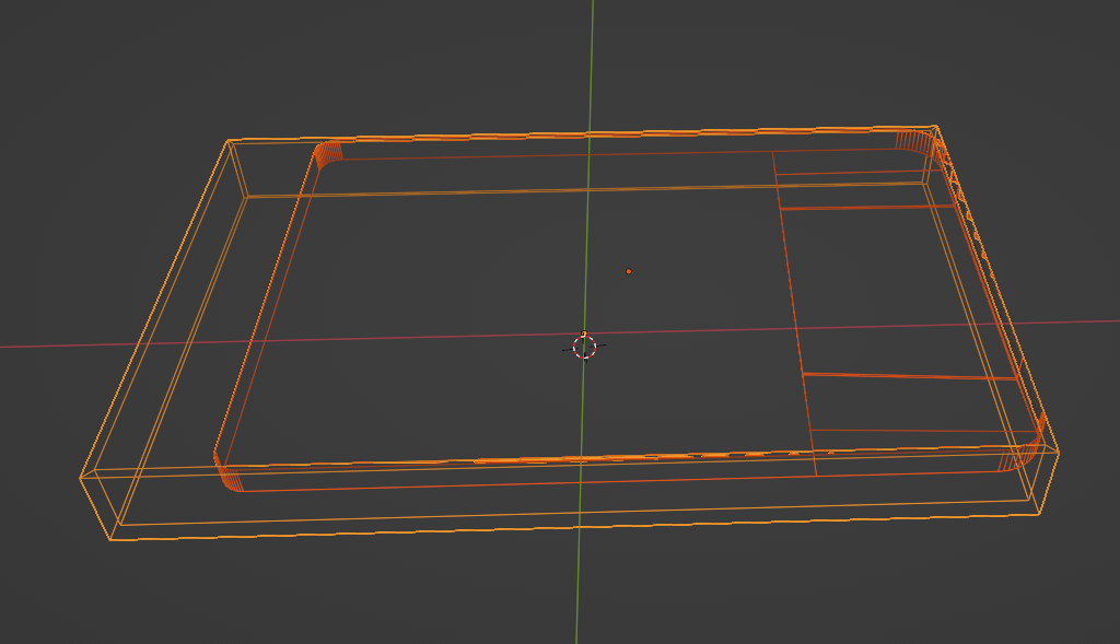

In ein neu zu erschaffendes Gehäuse soll ein Kobo ebook reader eingefügt werden. Dazu soll der Kobo an den Längsseiten auf einer Breite von je 1mm versenkt im Gehäuse aufliegen, und an einer Stirnseite das Gehäuse so "durchbrechen", dass Schalter und USB-Anschluss weiter zugänglich sind. An dieser Stirnseite ist der Kobo auch 0.5mm dicker, an allen anderen Seiten gleich hoch. Egal was ich probiere, mit Boolean Difference geht es einfach nicht. Ich habe alle Faces in diesselbe Richtung, das Case noch einmal neu als einfache "Kiste" ohne die ganzen anderen Zusätze (zusätzliche Schalter, Durchbrüche, Text etc) erstellt, um jegliche Störeinflüsse/Artefakte auszuschliessen. Ich bekomme auch keine Fehlermeldungen o. ä., aber sobald ich den "Kobo" ausblende. ist das "Case/Kiste" unverändert. Egal in welchem Blickwinkel. Probiere jetzt bereits seit 2 tagen daran rum, und komme nicht weiter. Irgendwo habe ich nen massiven (Denk-?)fehler. Kann mir jemand hlefen?
Anbei ein paar screenshots um das besser zu verdeutlichen

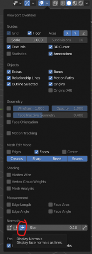

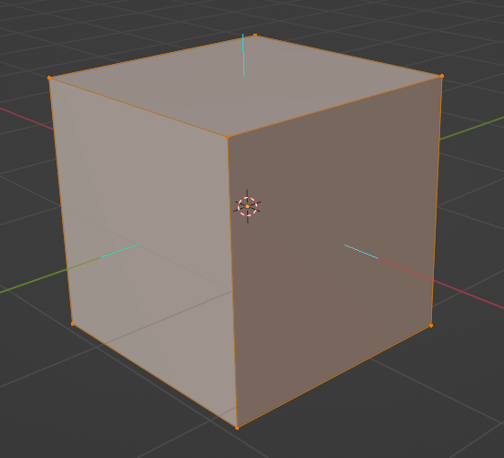

1. Überprüfe, ob die Normals deiner Objekte in die richtige Richtung zeigen.

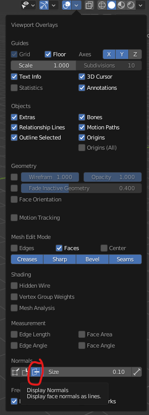

So kannst du dir die Normals anzeigen lassen
Wenn sie so nach außen gehen, wie bei diesem Beispiel, sollte es nicht an den Normals liegen.
Ansonsten kannst du mal versuchen die Normals zu flippen. Dazu musst du alle Faces deines Objekts im Edit-Mode auswählen und ALT-N drücken und "flip" auswählen.
Für den Boolean ist wichtig, wie die Normals ausgerichtet sind.

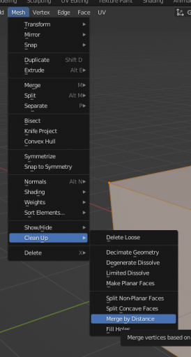

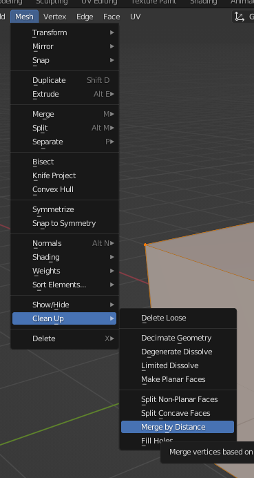

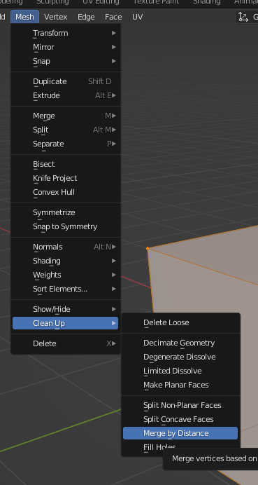

2. Entferne Double Vertices
Dazu wieder alles auwählen mit a im Edit-Mode und "Merge by Distance" auswählen

Hallo, danke für deine Antwort. Eben mal mit den Normals rumgespielt, da kam aber leider nichts vernünftiges bei raus.
Ausganssituation war jedenfalls:
Case: blaue Striche zeigten nach innen
Kobo: alle Striche nach aussen.
Beides mal nach einander umgekehrt:
Entweder änderte sich wieder nichts, oder aber die verrücktesten Artefakte, oder nichts, weil sich die Bemassung änderte. Muss da morgen nochmals in Ruhe ran, melde mich dann wieder.

Also bei den Normals wäre es gut, wenn bei beiden Meshes die Striche nach außen gehen. Falls du die Kombination noch nicht ausprobiert haben solltest.

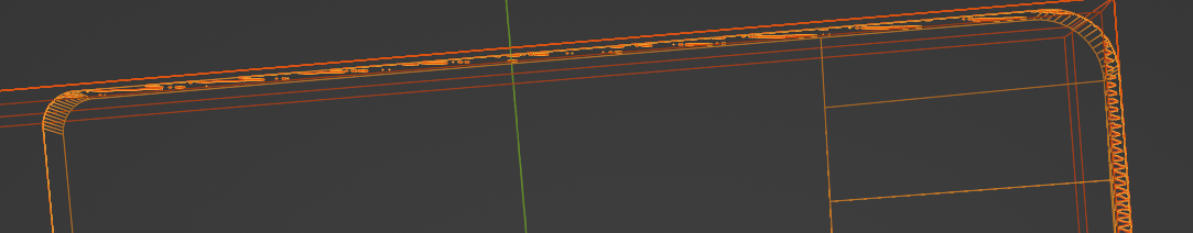

Ok das Problem liegt anscheinend an dem Kobo-Mesh. Meine Vermutung ist, dass der Boolean die Geometrie der Faces nicht mag, weil z.B durch den Bevel sehr viele n-gons (Faces mit mehr als 4 vertices) enstanden sind.
Ich habe den Kobo-Mesh mal nachgebaut und da hat es funktioniert. Die Datei hab ich angehängt. Würde dir empfehlen, den nochmal zu bauen und darauf zu achten, dass die Geometrie des Objekts möglichst "sauber" bleibt.
Kann dafür empfehlen für die Stelle an der Stirnseite, wo du diese Wölbung hast, mit Loop-cuts (STR+R) zu arbeiten.

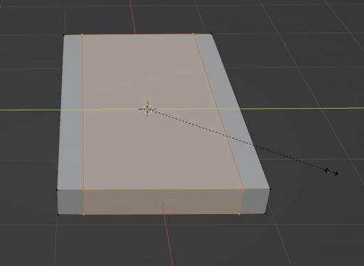

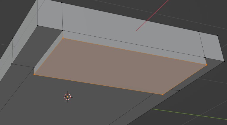

Also ich mag das Knife-Tool nicht so für Dinge, die man auch mit einfachen Loopcuts hinbekommt, weil Loopcuts schneller sind und meist ein schönes mesh garantieren.

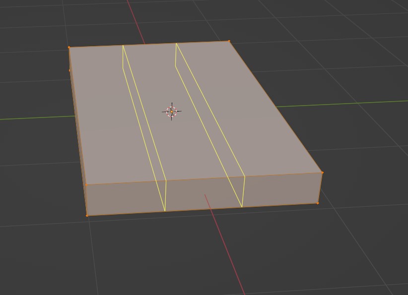

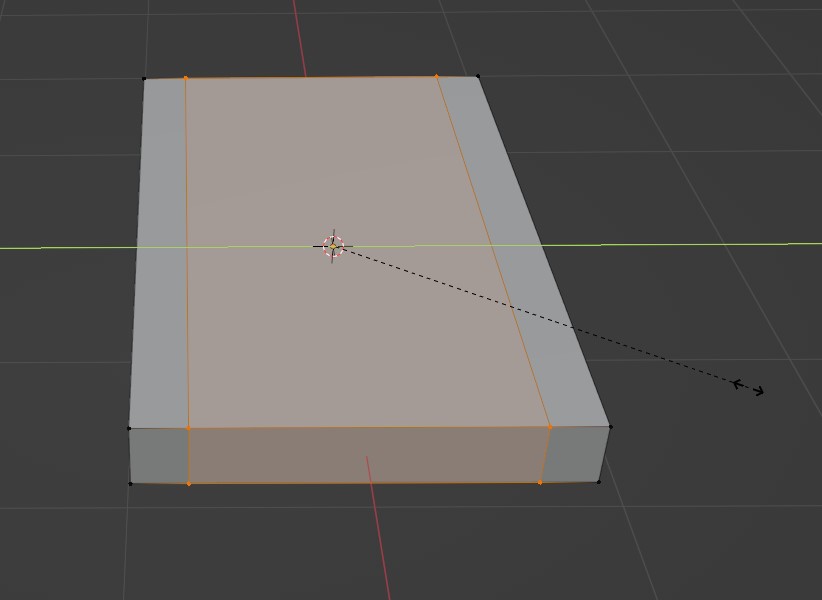

Meine Hervorgehensweise wäre mit einem einfachen cube zu starten, diesen richtig zu skalieren und dann für die Stellen, die extrudiert werden sollen loop-cuts zu erstellen.

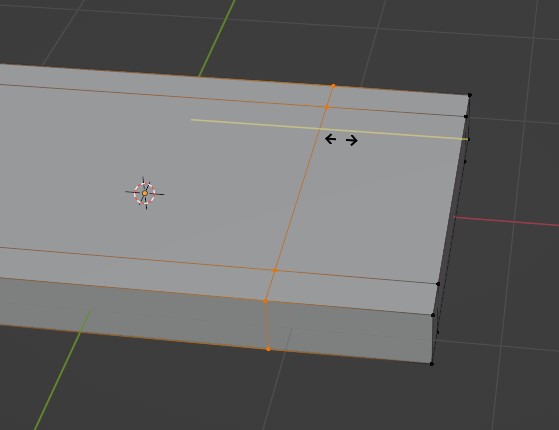

1. Edit Mode -> STR+R -> Maus an richtige Stelle verschieben bis Cut an richtiger Position ist -> Mausrad drehen für zweiten Cut -> Linke und danach Rechte Maustaste um Cuts zu setzen -> richtig skalieren
2. zweiten loop-cut machen mit Str+R -> linke Maustaste zum setzen -> an richtige Position verschieben
3. Zum Schluss extrudieren, Bevels hinzufügen, etc. etc.
Das Knife-Tool ist ein mächtiges Werkzeug, was dasselbe Ziel erreicht wie der Loop-cut, aber bei dem aufpassen muss, dass man eine gute Topology beibehält.
