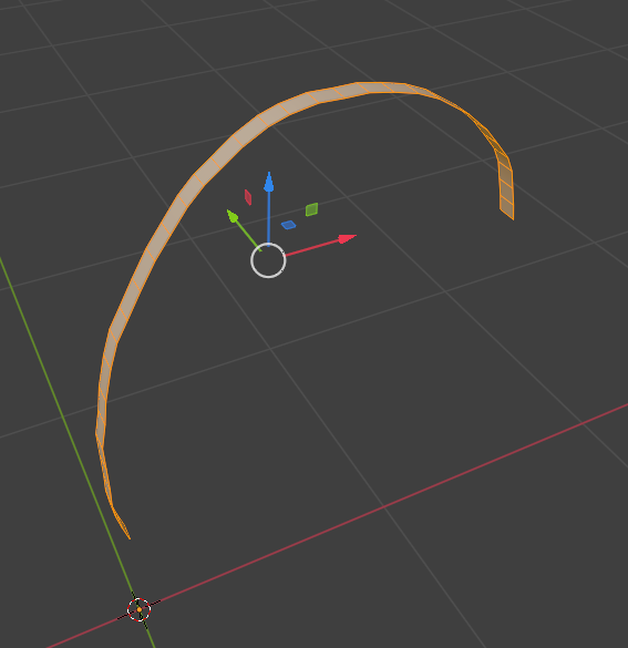

ich habe einen nach einer vorgegebenen Form erstellen "Plane-Streifen".
Aus diesem würde ich gerne eine nach oben gehende Wellenform "extrahieren".
Stehe in bisschen auf dem Schlauch bei einer möglichen Vorgehensweise... Emoji_u1f60c
Freue mich über alle Vorschläge von Euch! Danke schonmal...

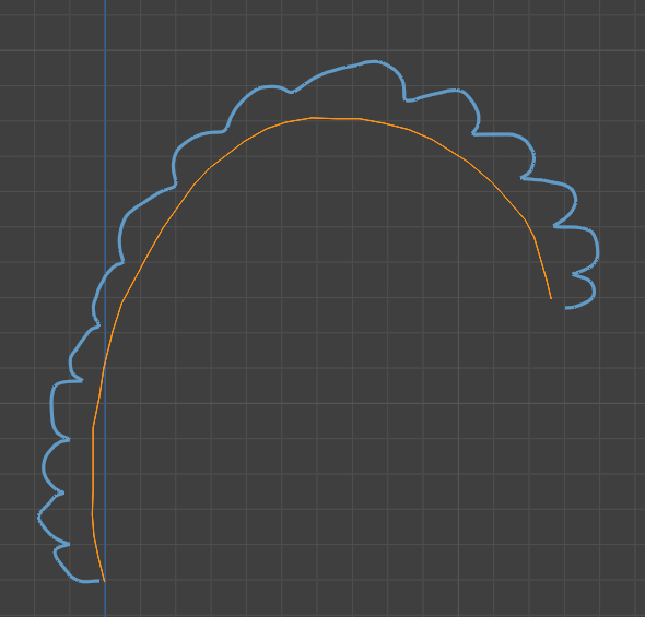

Ich würde den Cursor ungefähr in die Mitte des offenen Kreises setzen, dann den Cursor als Transform Pivot Point auswählen. Wenn du den Select Mode auf Edge setzt, die Edges auf der Y-Ebene auswählst und mit Select->Checker Deselect jede zweite mit  S + Alt + Y skalierst, brauchst du nur noch mit dem Mausrad beveln. Das Ergebnis sieht dann so aus:
[Bild: 6d9648412-2025-08-30-12-04-59-unsav.png]
Hallo @Hero ,
Vielen Dank für deine schnelle Antwort!
Ja, damit kann ich arbeiten und auch das was ich gesucht habe!
Gruuuß  Emoji_u1f64b
