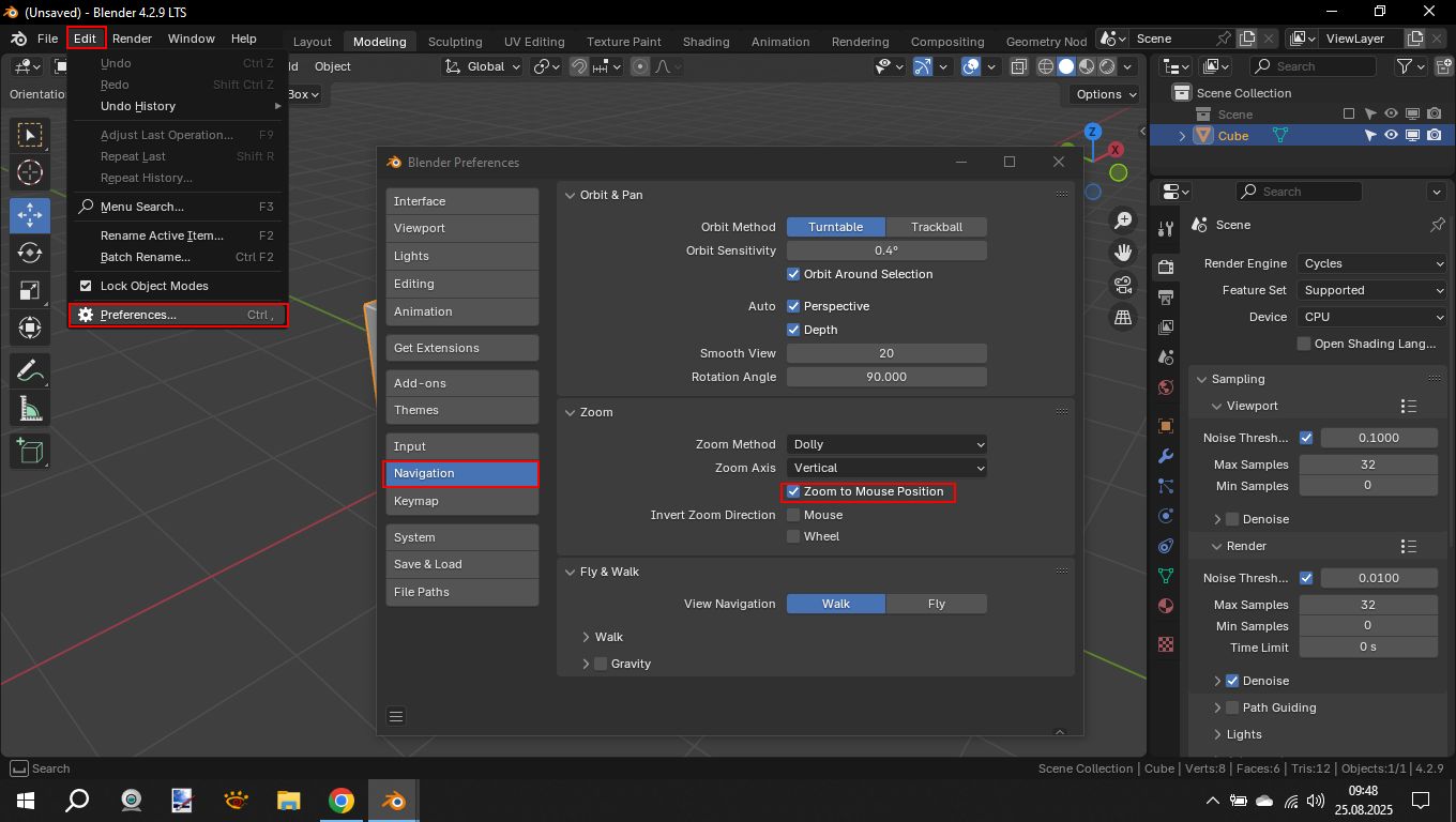

Ich habe schon einiges gegoogelt aber ohne Erfolg. Ich möchte Blender so einstellen das es automatisch zu der Position des Cursor (Mauszeigers) scrollt. (Mausrad) Gibt es da eine Möglichkeit?

Hi!
Versuche doch mal folgendes:
Öffne das Preferences-Fenster
Edit / Preferences dann unter
Navigation bei
Zoom to Mouse Position einen
Haken setzen.
Gruuß

That's it! Vielen Dank!
