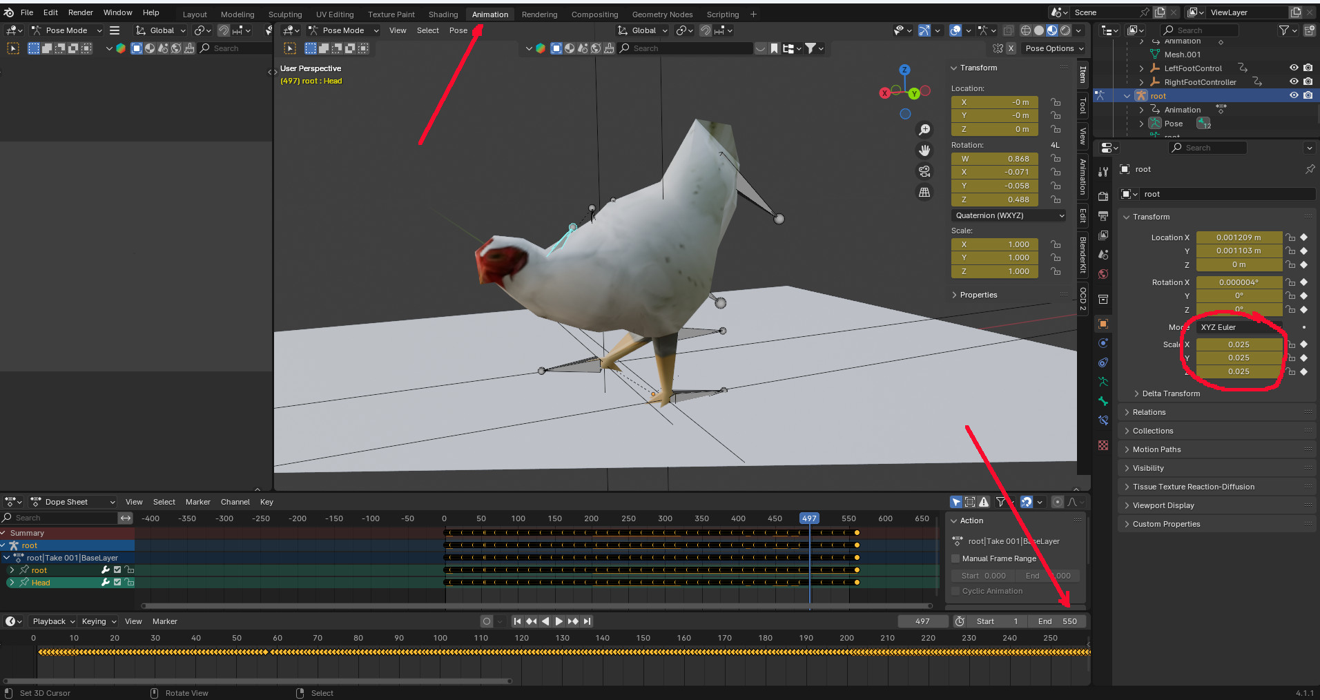

Man darf im Export "Add Leaf Bones" bei Banished in jedem Fall nicht aktivieren.

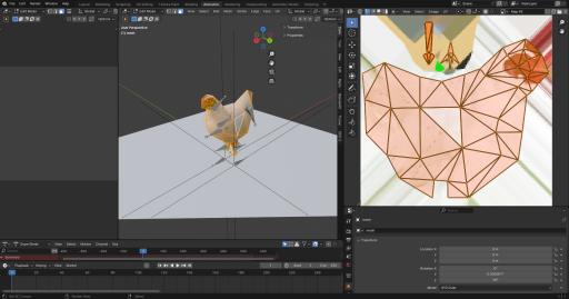

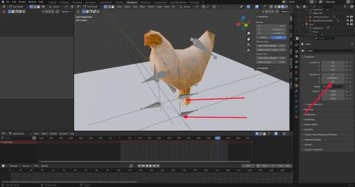

Das fbx ließ sich problemlos im blender öffnen. Im Animation Workspace auf der Timeline den Playbackrange auf 550 stellen - dann ist die Pick-und-Scharranimation kurz nach der Laufanimation sichtbar.
Leider ist die Armature skaliert und nicht applied - das wäre eine Möglichkeit für deine Meshverzerrungen.
Die Meshdrehung um 90 Grad um die z-Achse ist auch nicht applied (das Huhn wurde wohl wie in Gameengines üblich in Laufrichtung +y modelliert).
Merkwürdig ist auch, dass sich der Origin des Meshes nicht im Ursprung befindet (wie der der Armature). Wenn der RootController (ist eigentlich auch ein bone - aber einer, der nicht das Mesh deformiert) nicht mit ins fbx kommt, dann gibt es Probleme - das Mesh kann verzerrt werden.

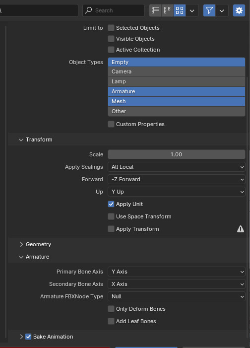

Beim Export kannst du folgende Einstellungen versuchen: Object Types nur Empty, Armature und Mesh, unter Transform nur bei Apply Unit ein Häkchen, Geometry: kein Häkchen, Armature ebenso. Die Bake-Animation-Einstellungen kannst du so lassen, wie sie sind, optimieren kann man später, wenn der Import in Banished klappt.
Wenn das nicht klappt, könntest du unter Armature - FBXNode Type "Root" ausprobieren - das kann allerdings bei einem Re-Import in blender zu Problemen führen.
Eine weitere Möglichkeit wäre, den Origin des Meshs in den Ursprung zu setzen, die Rotation um z zu applien und mit den oberen Einstellungen zu Exportieren.

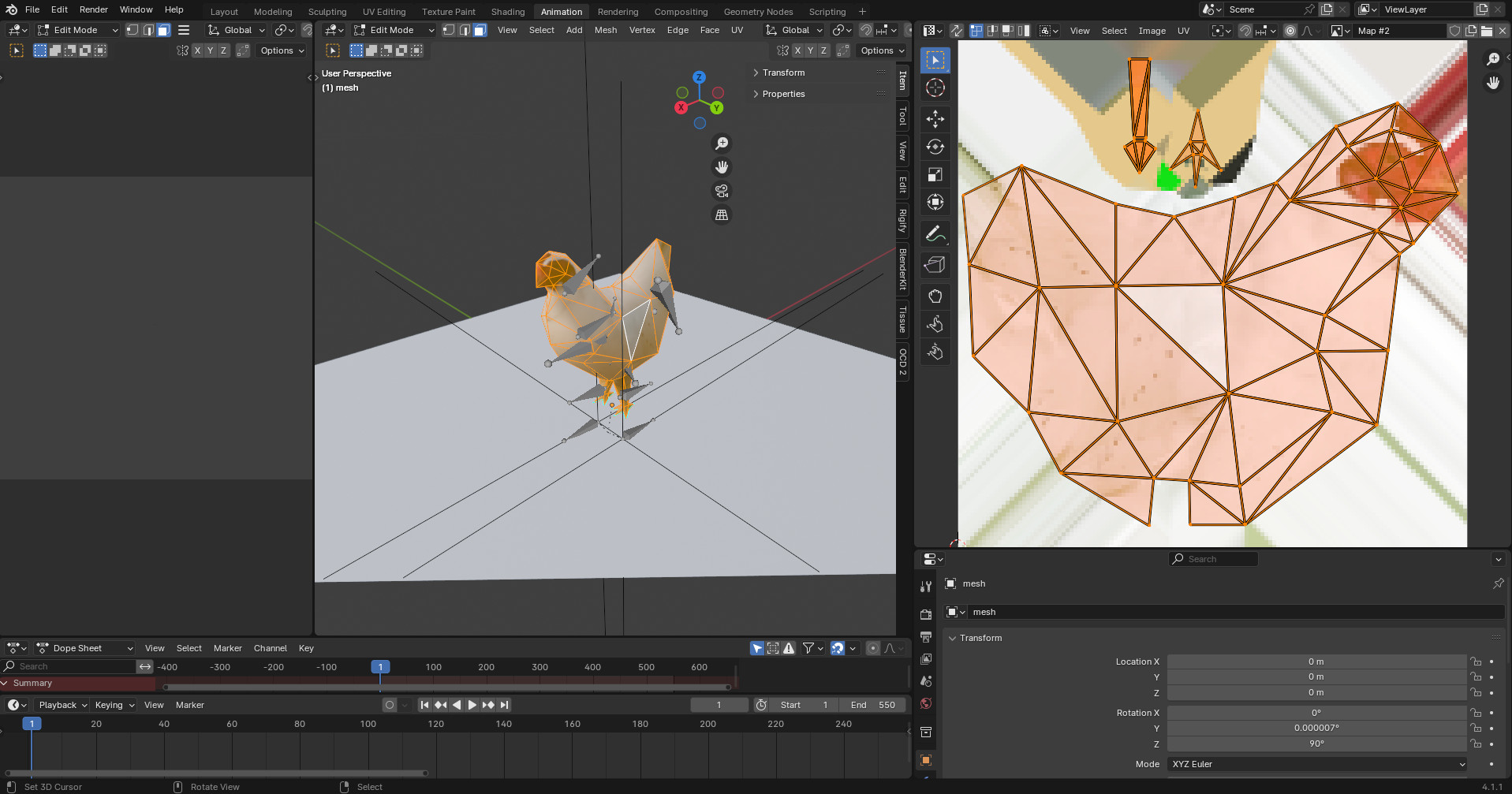

Sinn der Übung ist es ja, sowenig wie möglich zu machen - also blender starten, Klick neben den Begrüßungsbildschirm und dann den Cube löschen (Kamera und Licht zu löschen - Geschmackssache).
Danach den Import starten - auch ohne etwas zu ändern. Jetzt könnte eine Verwirrungsphase eintreten: das im Ursprung gelandete importierte Objekt ist ziemlich klein, deshalb also mit dem Mausrad heranzoomen oder (wenn das fbx-Objekt ausgewählt ist) die Numpad-entf-Taste drücken.
Wenn du dir den ersten Screenshot in meinem vorangegangenen Post ansiehst, findest du im 3D-Fenster ganz oben rechts verschiedene Kreis-"Buttons". Der zweite von rechts stellt die Objekte texturiert dar.
Von Interesse sind das Mesh-Objekt und die Armature. Mit ausgewähltem Mesh kannst du im Edit-Mode das Aussehen verändern und im Weightpaint-Mode den Einfluss der einzelnen Bones auf die jeweiligen Meshteile verändern (würde ich jetzt noch nicht machen - ich hab zwar nur einige Bones durchgesehen, aber das Skinning scheint OK zu sein).
Bei ausgewählter Armature kannst du im Pose-Mode Animationen abändern oder ganz neue erstellen, im edit-Mode Bones hinzufügen, löschen, Zuordnungen ändern oder diese anders positionieren. Jetzt noch nicht machen, um mögliche Fehlerquellen auszuschließen.
In diesem fbx gibt es noch einen Bone, den RootController. Dieser Bone gehört nicht zur eigentlichen Armature, wird durch einen Kreis dargestellt und ist eine Hilfe fürs Erstellen von Animationen.

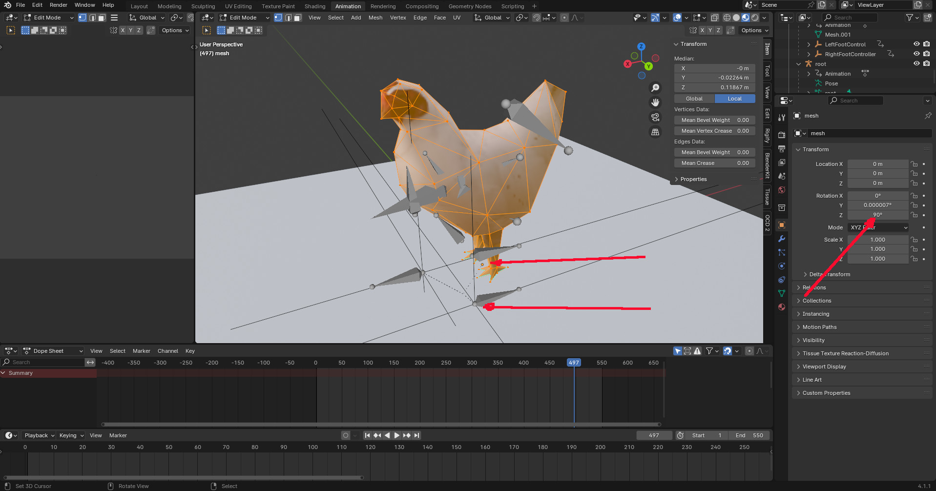

"Eine weitere Möglichkeit wäre, den Origin des Meshs in den Ursprung zu setzen, die Rotation um z zu applien"
#13
Ein fbx ist im Prinzip nur ein "Aufbewahrungsort" (Container) für unterschiedliche "Dinge", die normalerweise nicht zusammen in einer Datei "gelagert" werden können. Für uns als normale Anwender bedeutet das: wir können nur (z.B. mittels blender) "Dinge" hineinpacken oder herausnehmen (vielleicht stellt Autodesk da Programme bereit, die direkt in einem fbx etwas ändern können - aber da hab ich kA und es wäre auch sinnfrei, weil die Funktionalität aufrecht erhalten werden müsste und dann wäre man wieder bei einem CAD- oder Modellingprogramm Zwinkern ).
Die (Ab)Änderung einer Textur bzw deren Austausch ist kein trivialer Vorgang, weil der Renderer der Gameengine, in der das fbx "laufen" soll, Daten darüber benötigt, welche Teile der Textur auf welchen Meshoberflächen abgebildet werden sollen. Diese Daten der Zuweisung werden im Normalfall in Modellingprogrammen generiert, auch wenn die Erstellung und Nachbearbeitung von Texturen mit Bildbearbeitungssoftware erledigt werden kann.
Die "Hühnertextur" wurde speziell für das Hühnermesh angefertigt. Die Oberfläche des Meshes wurde abgewickelt und liegt auf den passenden Teilen der Textur. Man sieht nur die Hälfte der Einzelflächen, weil die andere Hälfte "umgedreht" und deckungsgleich (weil das Mesh symmetrisch ist) auf die Textur gelegt wurde.
Die Rotation ändert man, indem man im Objektmenue -> Apply -> Rotation auswählt.
Leider habe ich weiter oben die Positionsangaben für Meshobjekt und Armature vertauscht - das Mesh ist im Ursprung und die Armature müsste verschoben werden, allerdings könnte das zu einem Problem werden.
Desweiteren hab ich mir die Keys angesehen - da ist viel unnützes dabei, das gelöscht werden könnte.

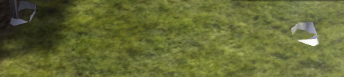

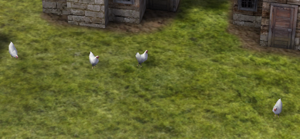

Ich habe hier mal zwei Bilder erstellt. Einmal so wie das im "Original" aussieht (das weiße Huhn ist an sich auch schon eine Mod). Und einmal dann nach Export aus Blender Lächeln.
Die Datei hat sich auch von unter 1 MB auf mehrere zusätzliche MB aufgebläht.
Der Export war mit den Einstellungen wie von dir gezeigt.

Die Huhnfragmente im zweiten Screen bewegen sich?

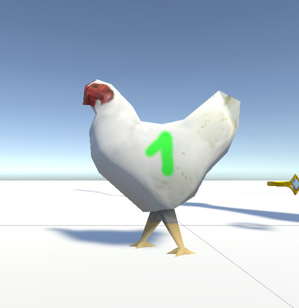

Ich hab ein einfaches Testhuhn gebastelt - in unity wird es sauber importiert und läuft - wie vorgegeben - auf der Stelle vor sich hin Zwinkern

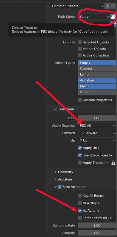

Im fbx-Exporter hab ich einige Einstellungen geändert:
- oben rechts Path Mode auf copy und Embeded Textures enabled (ansonsten kommt die Textur nicht mit ins fbx)
- unter Transform Apply Scalings auf FBX All
- unter Bake Animations nur ein Häkchen bei All Actions
Im Anhang findest du das fbx - vielleicht kann das ohne Probleme in Banished importiert werden.
