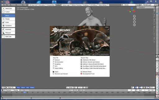

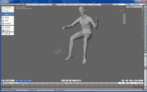

Hallo erstmal,
neuerdings bekomme ich, wenn ich Blender starte, die Figur am Anfang angezeigt.
wie auf den beiden Bilder zu sehen ist.
Wie die aber so und wo abgespeichert wurde, daß sie beim Start angezeigt wird,
ich weiß es nicht????? Wenn ich mit was neuem beginne bekommt das einen spezifischen
Dateinamen in einem extra Ordner und auf alle Fälle nicht auf der Systemplatte,
sondern einer ganz anderen Datenplatte.
Irgenswo muß doch jetzt die Figur in der Software gespeichert sein? Denn wie sonst
soll sie denn mitgestart werden? Ich habe mir jetzt schon den Wolf an Hintern gesucht,
ich finde aber nix.
Wie bekomme ich das denn nu wieder wech? Ich möchte einfach einen nackten
Startbildschirm haben.
Gruß Markus
Das Modell löschen und dann in der oberen Menüleiste von Blender: File > Defaults > Save Startup File
Dann sollte bei zukünftigen Blender-Starts die Figur nicht mehr vorhanden sein.
Grüße, eisie
Hallo @Gurkenbier und @eisie,
ich hätte mich bestimmt schon früher zurück gemeldet, hab aber das Abonnieren vergessen
und keine Benachrichtigung bekommen.
Und genau das war die Lösung: File > Defaults > Save Startup File
Ich hab mich immer auf die Preferences versteift. Danke an euch beide!
Gruß Markus
