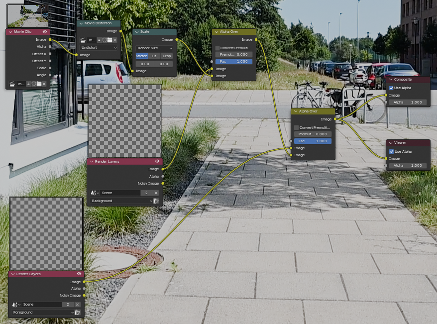

Nun wollte ich als Test einen Frame rendern. Allerdings ist auf dem Ergebnis nur der Hintergrund vom Video und nicht das Modell zu sehen. Im Viewport Shading sieht aber alles noch so aus, wie es aussehen soll.
Was kann ich machen, damit das Modell im Video zu sehen ist? Ich habe die Compositing Nodes schon überprüft, da stimmt eigentlich alles.

Gehört der Alpha Over nicht anders herum?
Background oben, Foreground unten?

aber dazu sehen die render layers sehr leer aus. zeigt die kamera evtl ins nichts? das holdout haus vor der kamera?
Die mix artigen nodes sind nach meinem verständnis so aufgebaut, dass
erst der faktor input kommt,
dann das was bei 0 genommen wird,
dann das was bei 1 genommen wird.
Wenn der input die opacity ist, dann ist der faktor bei transparenz 0 und bei opaque 1.
