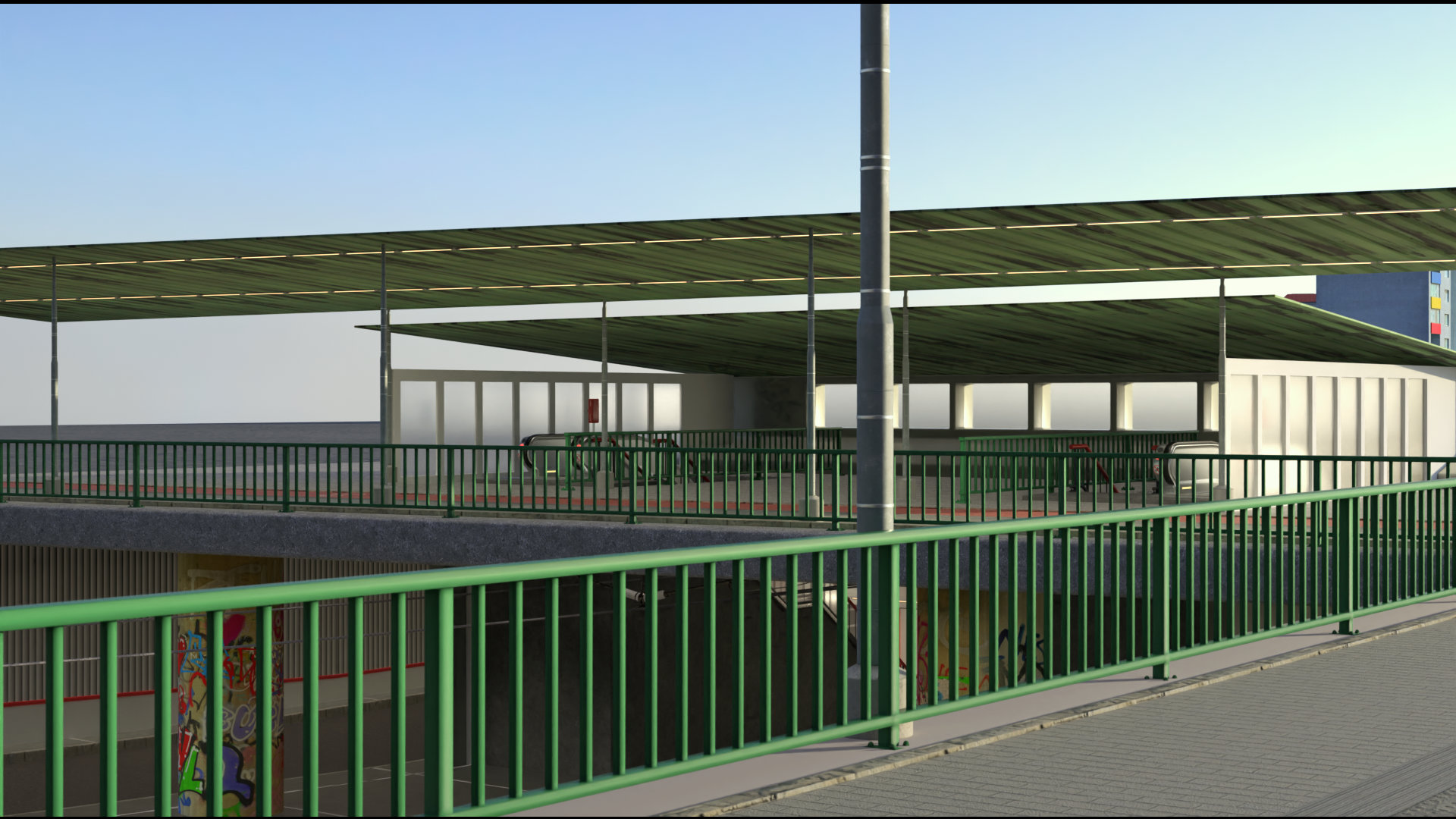

Wie regelst du die Beleuchtung? Nur über eine HDRi, oder ist da noch mehr? Kommt mir etwas zu dunkel und gleichmäßig vor. Wenn noch nicht der Fall würde ich eine Sun mit recht wenig Intensität (1 oder so) hinzufügen. Das macht es minimal heller, aber vor allem gibt es dadurch mehr Schatten.
(30.06.2025, 10:41 AM)Ephraim schrieb: Wie regelst du die Beleuchtung? Nur über eine HDRi, oder ist da noch mehr? Kommt mir etwas zu dunkel und gleichmäßig vor. Wenn noch nicht der Fall würde ich eine Sun mit recht wenig Intensität (1 oder so) hinzufügen. Das macht es minimal heller, aber vor allem gibt es dadurch mehr Schatten.
Ja genau, ich verwende eine HDRi und zusätzlich ein paar Lichter in der Szene. Ich habe dann auch eine Sun mit einem recht hohen Wert von 5 ergänzt – anfangs hat das aber trotzdem nicht viel geholfen.
Nach einigen Renderings bin ich draufgekommen, dass meine Materialien das Licht fast komplett geschluckt haben. Deshalb wirkte alles so grau und flach. Ich hab dann mit der Roughness-Map herumprobiert, und das hat schließlich den Unterschied gemacht.
Die Sun-Lampe habe ich trotzdem in der Szene gelassen – weniger wegen der Helligkeit, sondern eher wegen der zusätzlichen Schatten. Die finalen Bilder habe ich dann noch in Affinity Photo nachbearbeitet.

Ich hab mich vorhin geirrt: Meine Sun Lamp hat leider gar kein Licht geworfen – der Grund war, dass „Light Tree“ nicht aktiviert war. Hat ziemlich lange gedauert, bis ich das rausgefunden hab.
Jetzt funktioniert die Sun wie sie soll. Ich hab sie so eingestellt, dass sie keine Schatten wirft und das Licht bis in die Unterführung durchscheint. Ich finde, das macht die Szene viel stimmungsvoller und klarer.

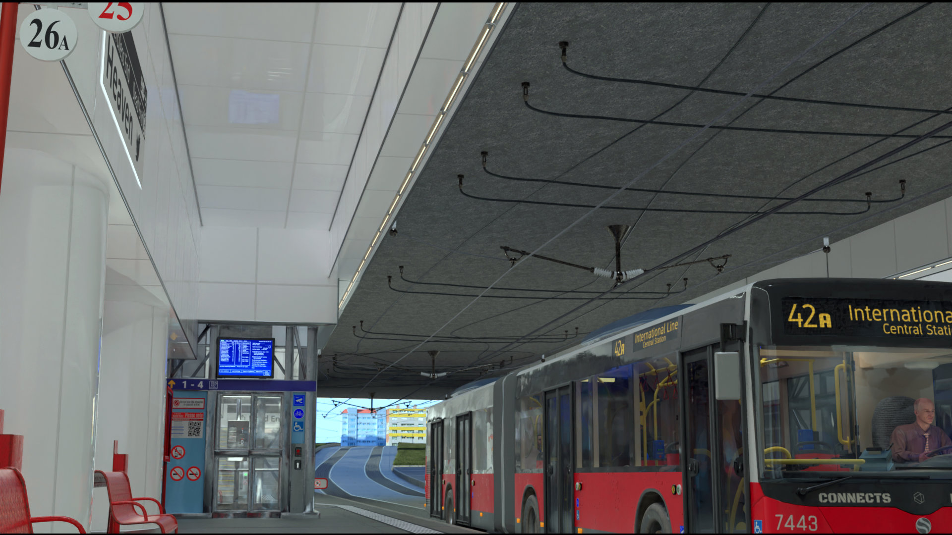

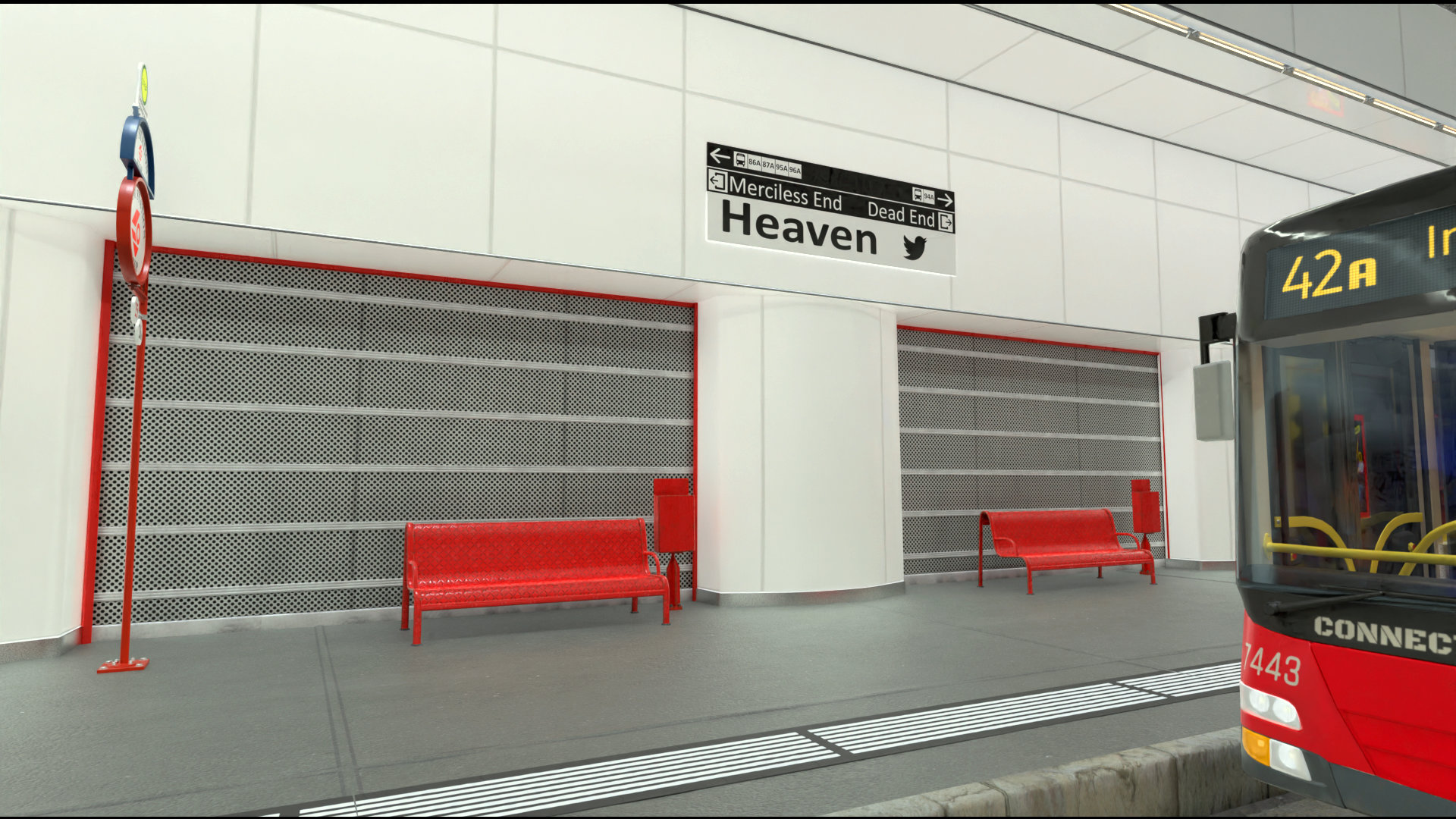

Außerdem: Der TV-Screen wurde neu gebaut, und der angezeigte Inhalt stammt direkt von ChatGPT – komplett generiert, inklusive Fake-Systemanzeige.
Ja, das sieht deutlich harmonischer aus. Allerdings würde ich die Stärke der Sun noch etwas reduzieren - die Haltestelle ist jetzt sehr hell, so hell sind solche Stellen meiner Erfahrung nach nicht ganz. Allerdings sollte es auch nicht viel Dunkler, würde ich sagen.
Heute habe ich mich hauptsächlich damit beschäftigt, den Bus in meine Szene zu importieren und gleichzeitig darauf zu achten, dass alles noch in den Grafikspeicher passt.
Obwohl ich über 12 GB VRAM verfüge, war dieser schnell ausgelastet. Daher musste ich einige Texturen optimieren. Dabei kam das Add-on „Memsaver – Memory Optimizer / VRAM Saver“ zum Einsatz – allerdings nicht zur automatischen Reduktion, sondern um gezielt die größten Speicherfresser zu identifizieren.
Die Diffuse-Maps habe ich bewusst unverändert gelassen. Stattdessen habe ich bei Normal- und Roughness-Maps die Auflösung verringert. Manche Metalllic-Maps, die ohnehin nur eine einheitliche Farbe zeigten, habe ich ganz entfernt. Ebenso wurden einige Displacement-Maps entfernt, da sie für meine Szene keine Relevanz hatten.
So konnte ich die Szene effizient entschlacken, ohne sichtbare Qualitätseinbußen.
(Gestern, 09:29 AM)Ephraim schrieb: Ja, das sieht deutlich harmonischer aus. Allerdings würde ich die Stärke der Sun noch etwas reduzieren - die Haltestelle ist jetzt sehr hell, so hell sind solche Stellen meiner Erfahrung nach nicht ganz. Allerdings sollte es auch nicht viel Dunkler, würde ich sagen.
Die Sun Intensität ist jetzt halbiert. Mit der HDRi Map sieht es eigentlich schon ganz gut aus. Was sagst du?
