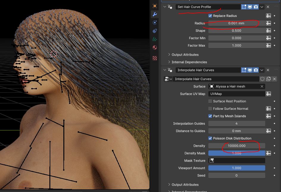

Ich wollte mich mal wieder an Haaren für Charaktere wagen, da es ja nun ein neues system gibt.
Nur hab ich jetzt folgende Probleme.
1. Die Haare sind enorm dick was den Durchmesser angeht.
2. Wenn ich Childrens über den Interpolatemodifier reinpacke sind garkeine Haare mehr da.
3. Ich habe aus dem Tutorial https://www.youtube.com/watch?v=aZwWT1l44Ss&t=618s das Hairshader genommen und wie man im Bild sieht passt da was mit den Farben ganz und garnicht.
Nun muss gesagt sein das ich die einheiten auf milimeter gestellt hatte sprich der Charakter ist 1,68 mm und nicht m groß falls es damit was zutun haben könnte.
Desweiteren wäre ich sehr dankbar falls jemand ein Tutorial empfehlen kann was das Thema etwas gründlicher behandelt.
Danke im voraus.

Die Dicke eines Haares kann man über den Set Hair Curve Profile Node einstellen.
Bei dem Interpolate Hair Curves brauchst du bei deinem Modell eine höhere Density.
Dankeschön für die Tips.
Werde ich heute mal ausprobieren und mich dann nochmal melden.
