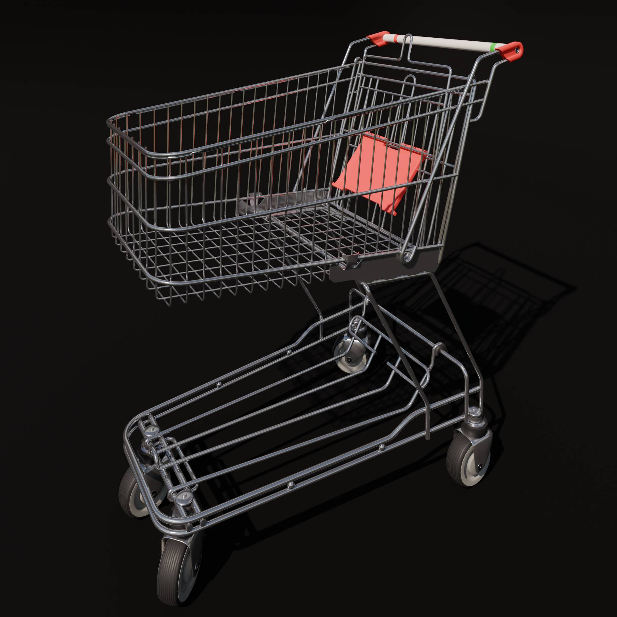

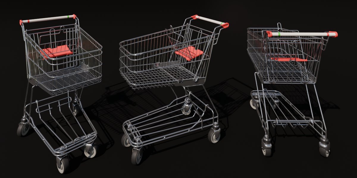

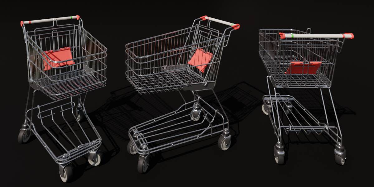

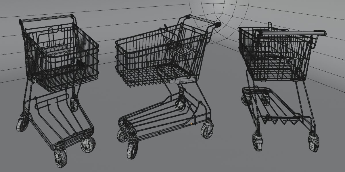

für mein Projekt "Crazy Bus Driver Dream" stelle ich regelmäßig 3D-Objekte bereit, die sich in die Welt des Films einfügen. Dieses Mal habe ich einen Einkaufswagen erstellt, der sich perfekt für urbane Szenen eignet.
? Optimiertes Low-Poly-Modell für Animation, Spiele & Archviz
? Hauptsächlich mit Curves & Modifiers aufgebaut

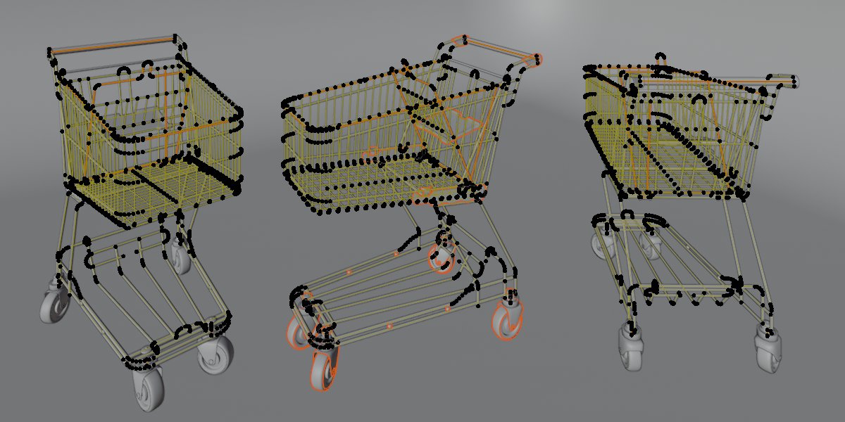

? Kindersitz lässt sich öffnen & schließen über eine Property mit Driver
? Leichtgewichtig (unter 0.5 MB), aber mit realistischer Geometrie
Den Einkaufswagen findet ihr auf BlenderKit & BlenderMarket.
Alle weiteren Infos und Links gibt es auf Larry.at.
Freue mich über Feedback & Anregungen!  Lächeln

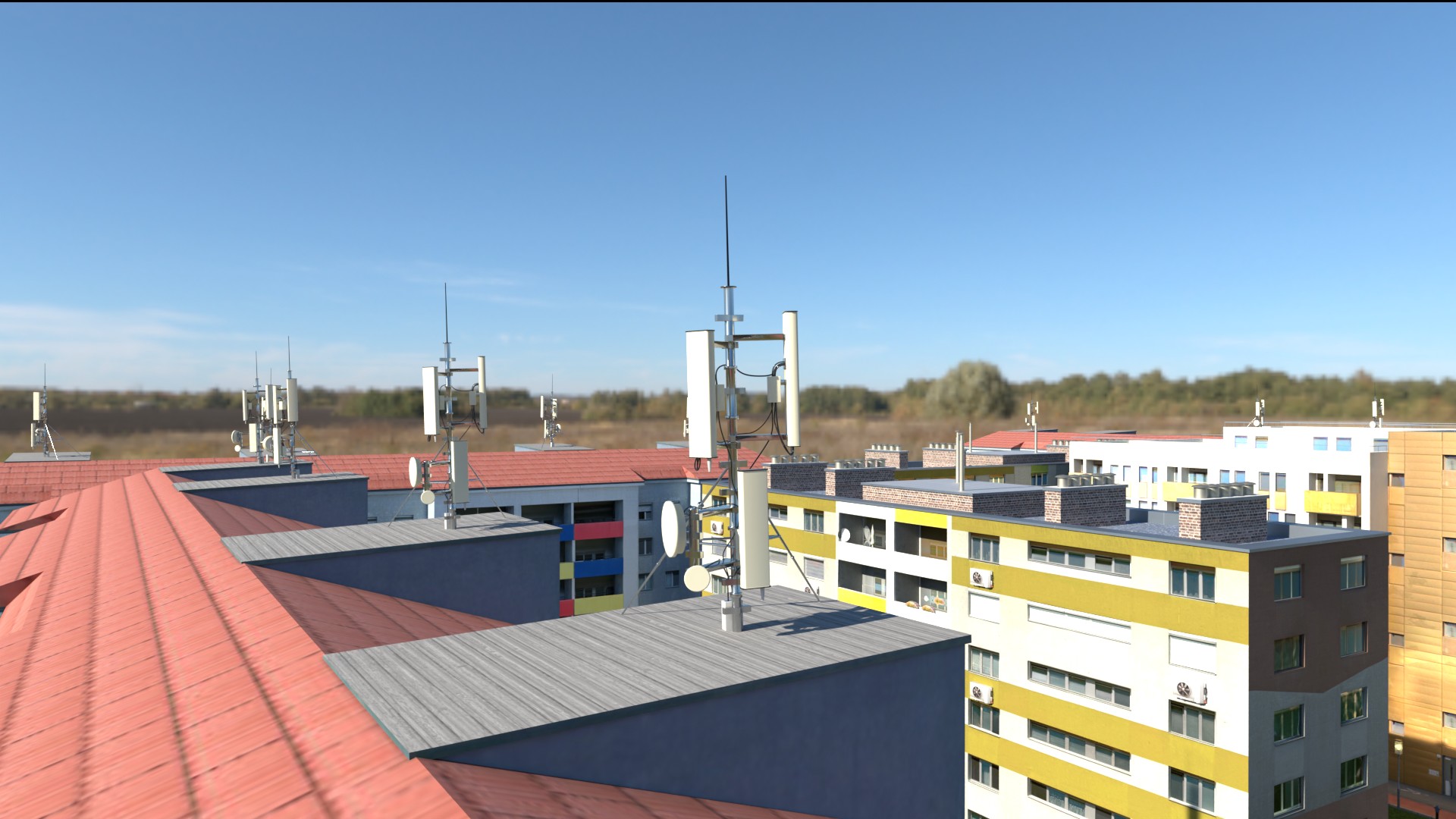

Hallo zusammen! Offenbar hat bisher noch niemand einen Handymast als 3D-Modell erstellt – zumindest konnte ich nichts Passendes finden. Deshalb habe ich beschlossen, selbst einen für mein Asset-Pack zu modellieren. Das hier ist meine erste Version – Feedback ist willkommen!
Der Handymast besteht aus gekauften prozeduralen Materialien und teilweise aus Curves. Ich muss mir noch überlegen, wie ich das am besten für den Verkauf auf BlenderMarket, BlenderKit und Co. aufbereite.
Schick. Ich hab so was ähnliches in nem asset pack. Kann ich mal nachschauen ob das nen Namen hast.
Du köntest noch eine prise geometry nodes drauf werfen, damit die nicht alle so genau gleich aussehen hier und da die rotation zufällig n bisschen ändern oder die höhe an der n teil montiert ist usw Lächeln
(19.03.2025, 12:13 AM)TripTilt schrieb: Schick. Ich hab so was ähnliches in nem asset pack. Kann ich mal nachschauen ob das nen Namen hast.
ja eigentlich eine gute Idee. Doch kenne ich mich mit geonodes noch nicht super gut aus. Außerdem sind die Kabel schwierig zum Platzieren gewesen. Die müssten dann irgendwie dynamisch anpassbar sein.

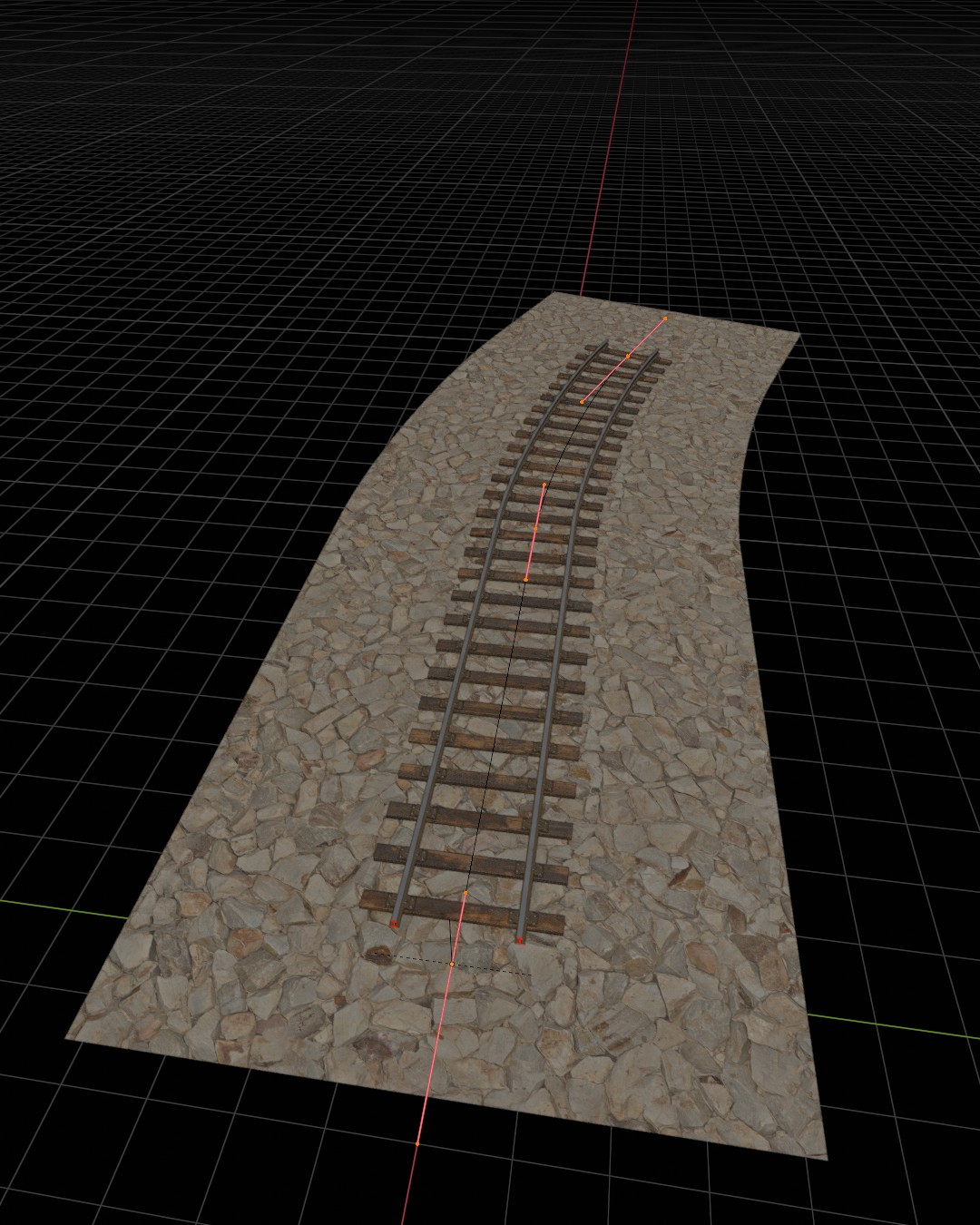

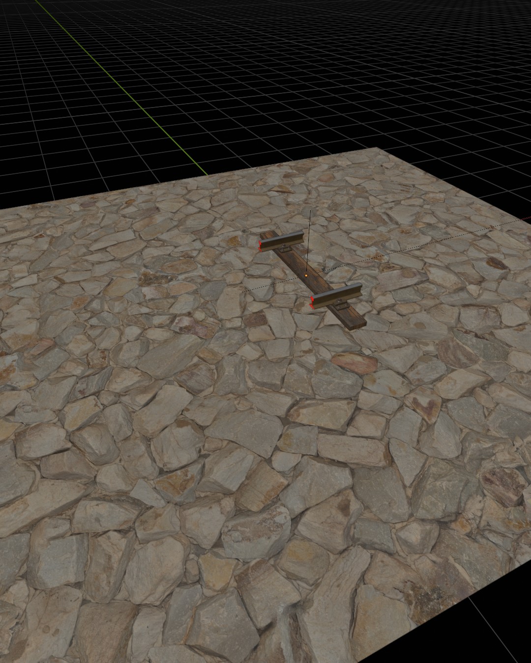

dieses Mal habe ich mich an Gleisen versucht – das ganze Projekt hat rund drei Tage gedauert.
Ursprünglich war alles sehr detailliert als Highpoly-Modell gebaut, aber mein Rechner hat da schnell gestreikt. Deshalb habe ich die Details auf ein Lowpoly-Modell gebaked. So ist es deutlich performanter – und visuell kommt’s trotzdem gut rüber.
Die Gleise selbst sind soweit fertig.
Nur beim Gleisbett bin ich noch am Tüfteln: Momentan ist das Schottermaterial nur auf eine stark unterteilte Plane mit Displacement projiziert. Da will ich mir noch eine bessere Lösung überlegen – vielleicht mit echten Steininstanzen oder Geometry Nodes.
Feedback, Anregungen oder technische Tipps sind wie immer sehr willkommen!

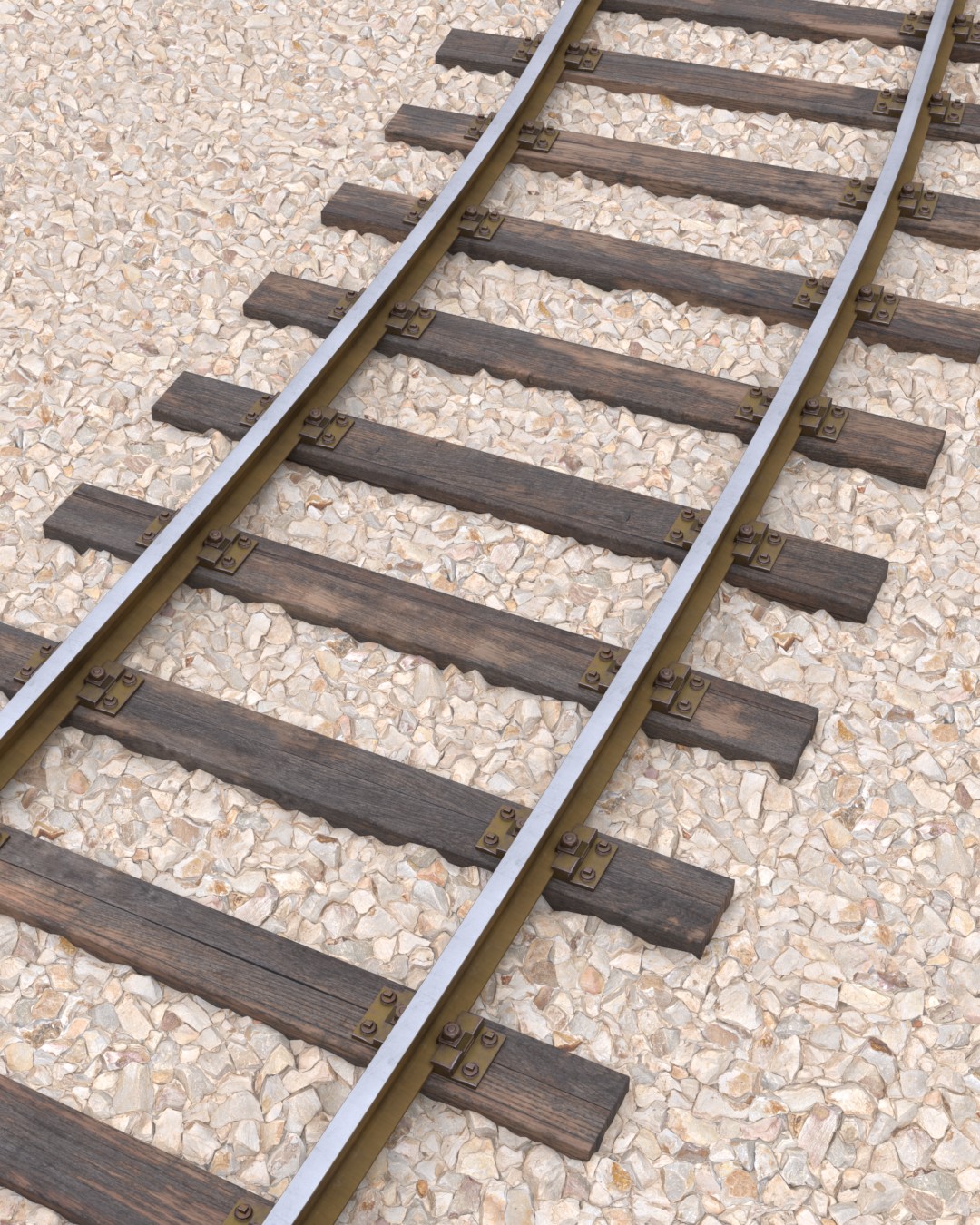

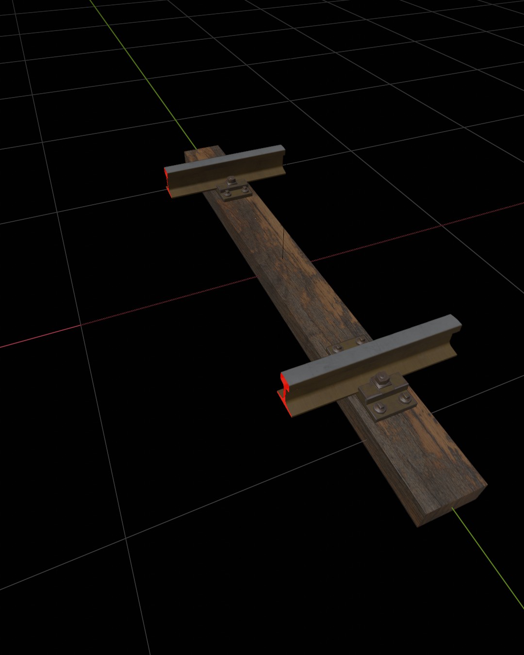

Das Feedback bisher war, dass die Steine zu groß sind und das Muster vom Holz sich wiederholt. Das wurde jetzt geändert.
Die Gleise haben eine PBR-Textur.
Das Holz verwendet eine separate Textur von Polyhaven und wird mit einem Array Modifier und einem UV-Shift versehen, damit sich die Maserung nicht zu stark wiederholt.
Aktuell schaffe ich es noch nicht, alles in einem einzigen Array Modifier zusammenzuführen – deshalb arbeite ich momentan mit zwei separaten Array Modifiern.

Ich zeige euch hier nochmal mein modulares Schienensystem, diesmal fertig aufbereitet für BlenderKit unter dem Titel „Rails Tracks Modifier – Easy to Edit“.
Diesmal habe ich komplett auf Geometry Nodes verzichtet und stattdessen klassische Array Modifier verwendet. Die Segmente sind über ein zentrales Empty organisiert, wodurch die Länge per Bezier-Kurve steuerbar ist – einfach und flexibel.
Polycount:
– 1 Segment mit Steinweg: 12.062 Faces
– Ohne Steinweg: 2.330 Faces
(Der Steinweg ist über eine Displacement-Map realisiert – die Auflösung kann per Subdivision Modifier angepasst werden.)
Texturierung:
– Gleise: Substance Painter
– Holzbalken & Steinweg: Blender
– UV-Shift für die Holzbalken im Array Modifier → dadurch keine sichtbaren Wiederholungen der Maserung
Das Modell ist so konzipiert, dass es leicht anpassbar ist – z. B. für Game Engines, Animationen oder Archviz-Projekte. Feedback ist wie immer willkommen!

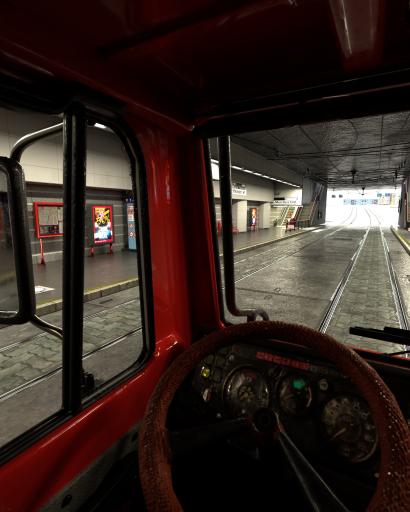

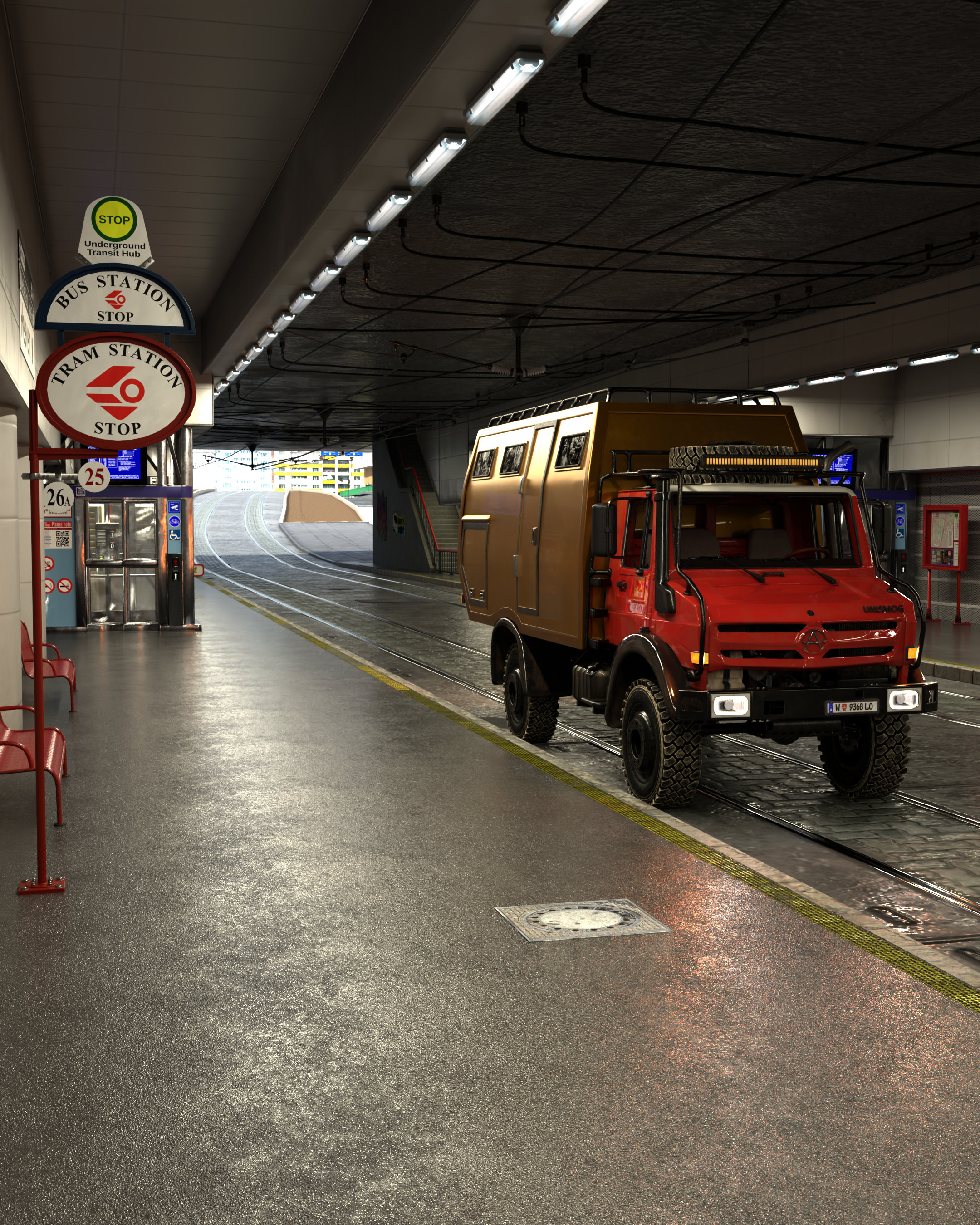

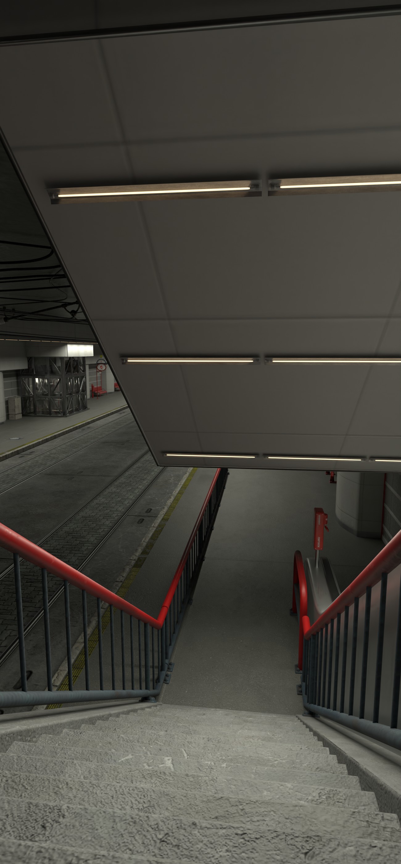

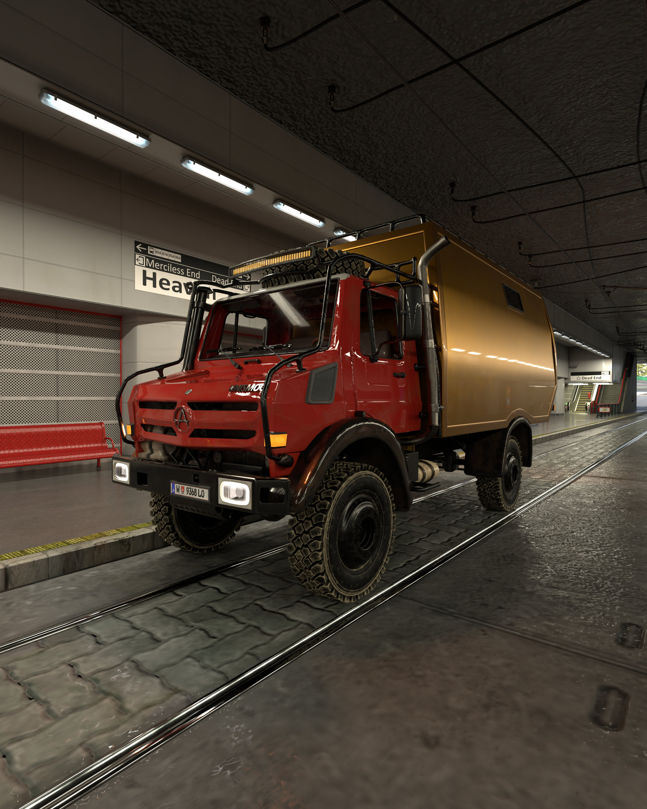

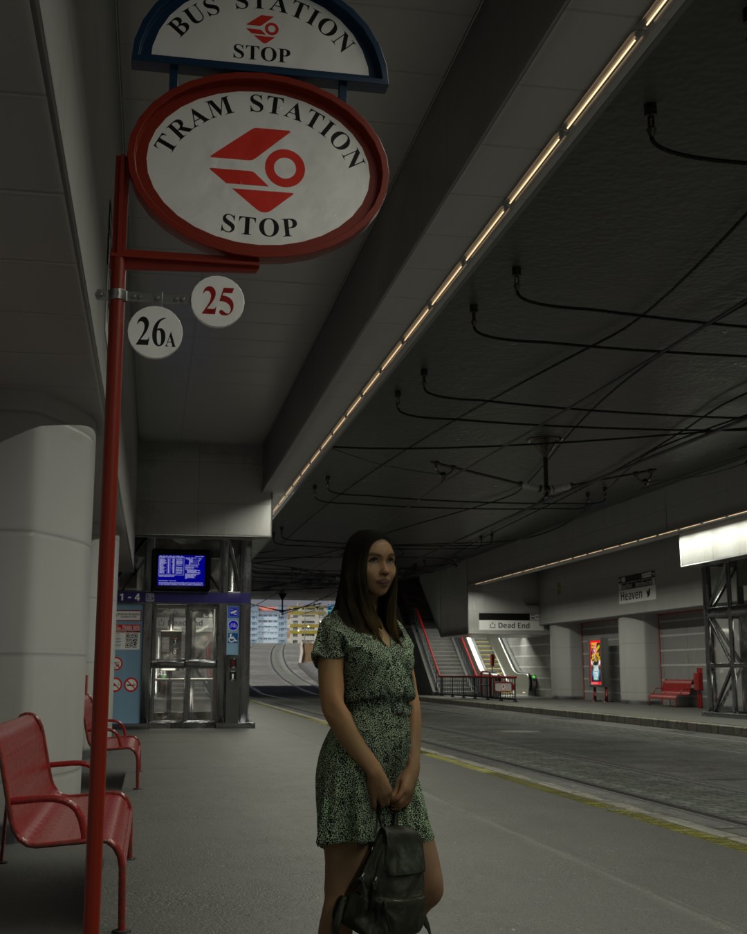

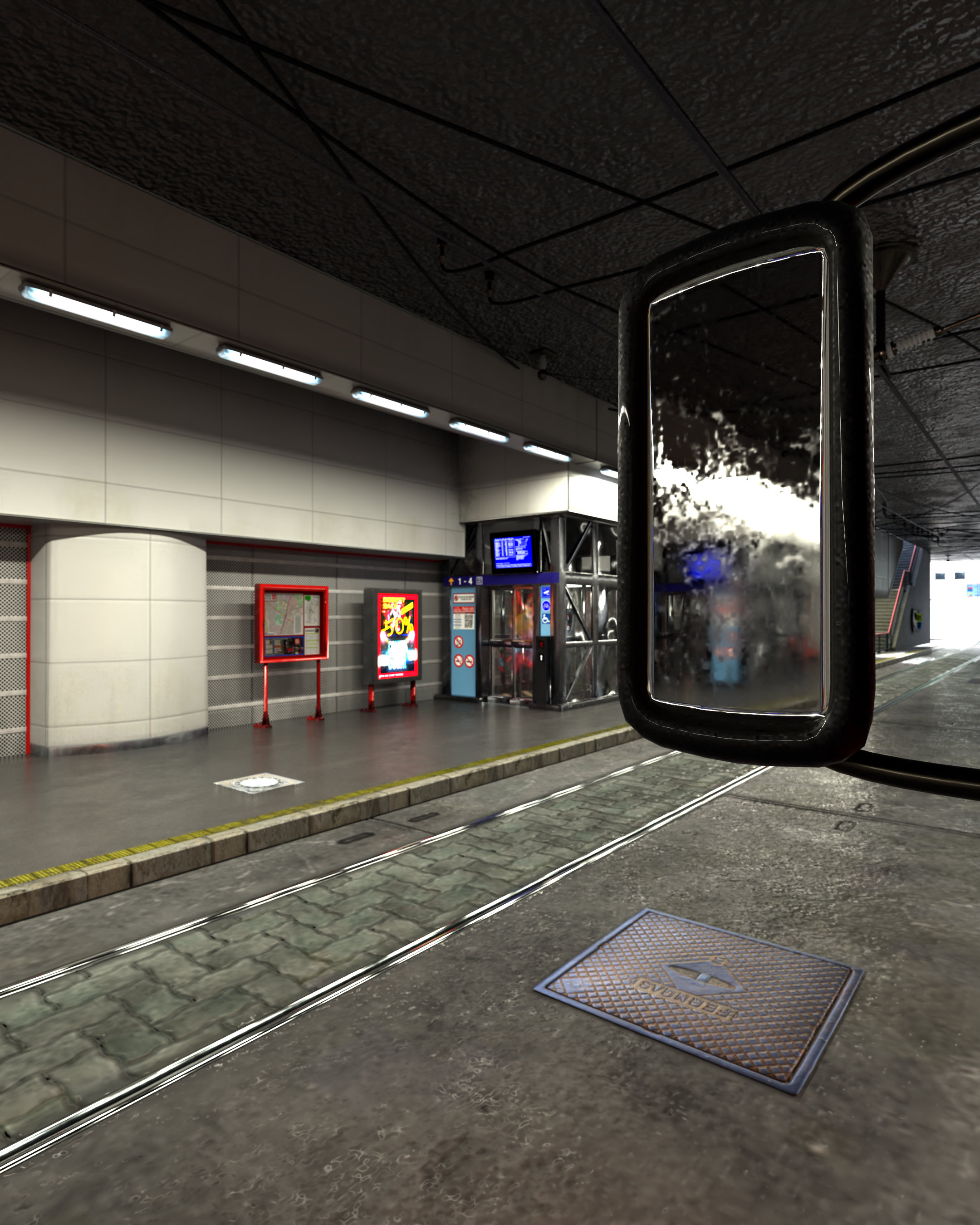

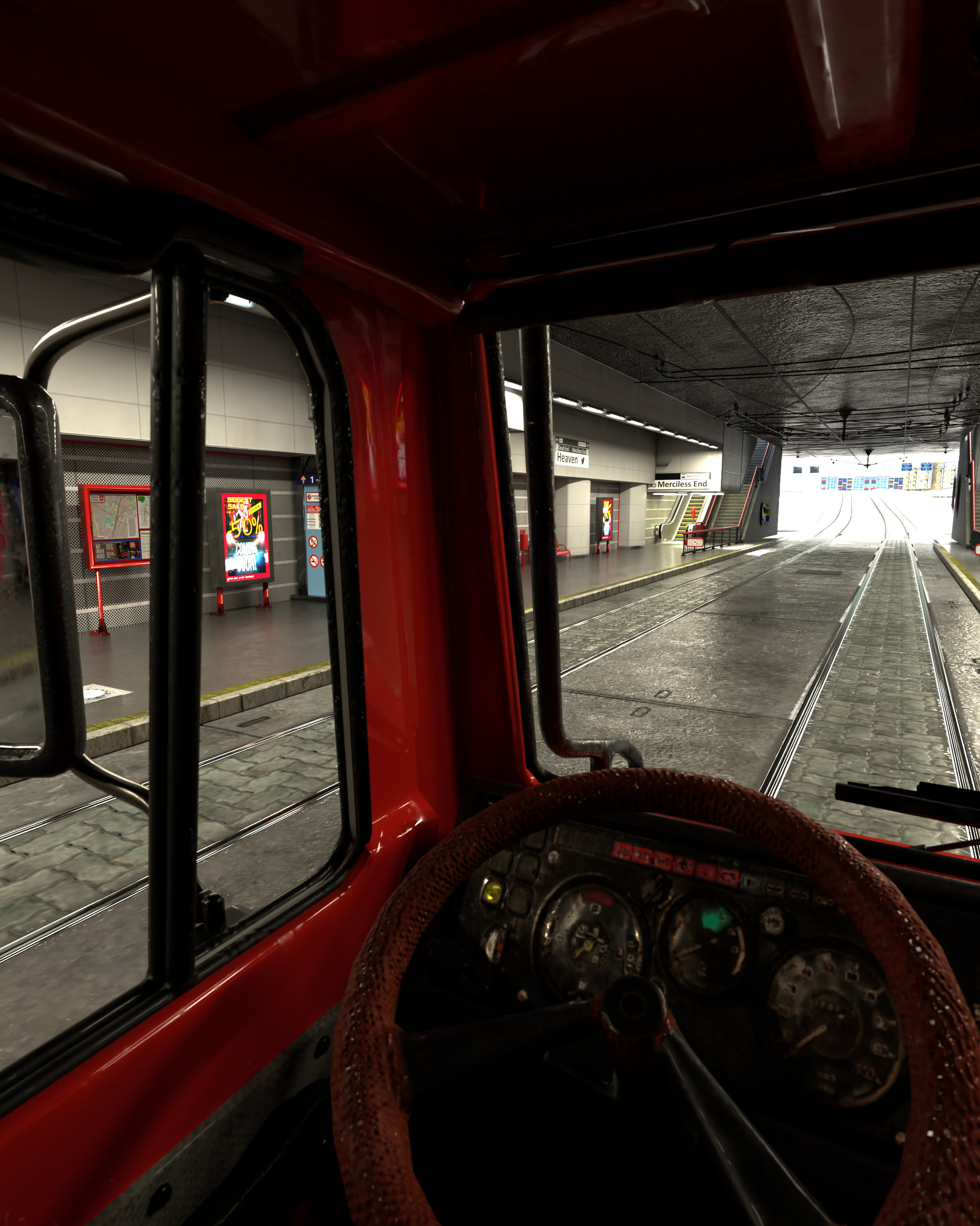

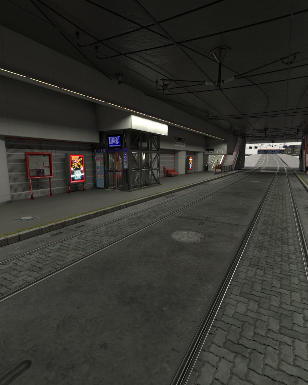

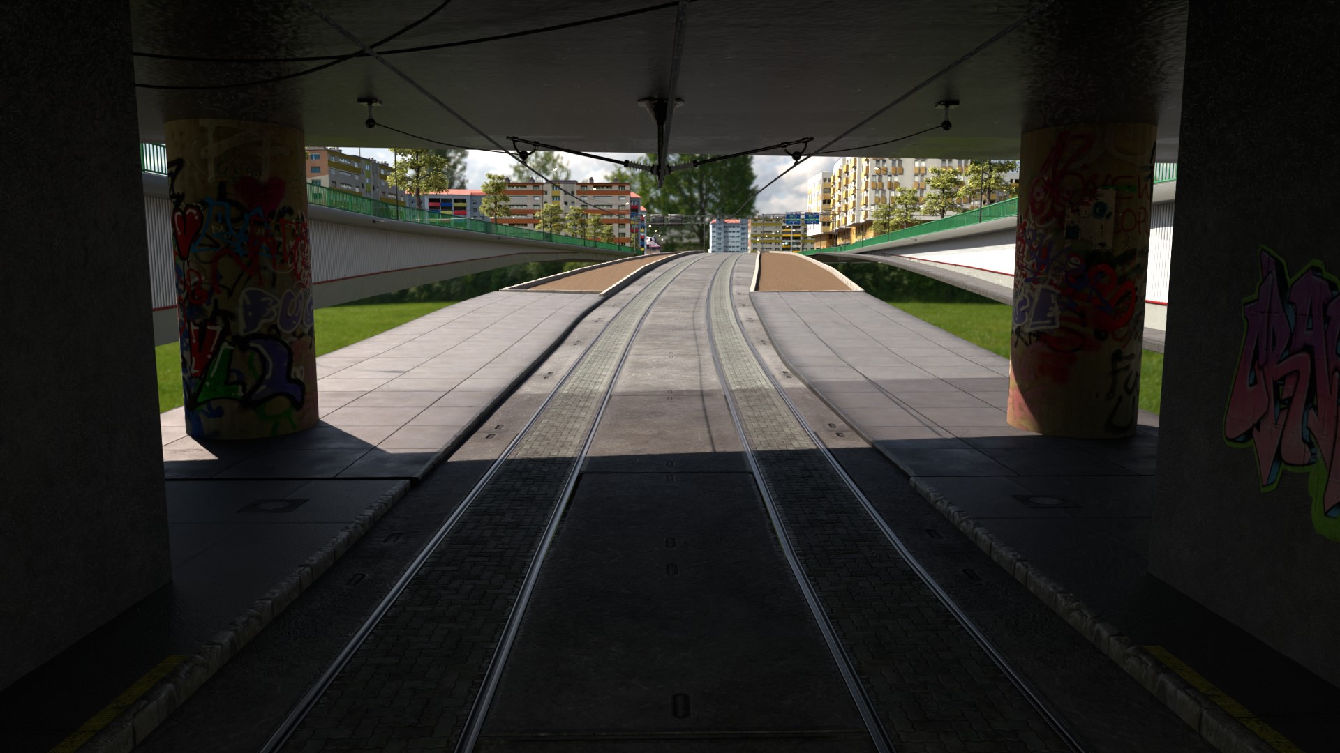

Die Unterführung aus dem Video wird es bald auch als komplette Szene auf BlenderKit zum Download geben.
Joachim Bornemann hat mich auf die Idee gebracht, nicht nur einzelne Assets, sondern auch ganze Szenen anzubieten – danke dafür!

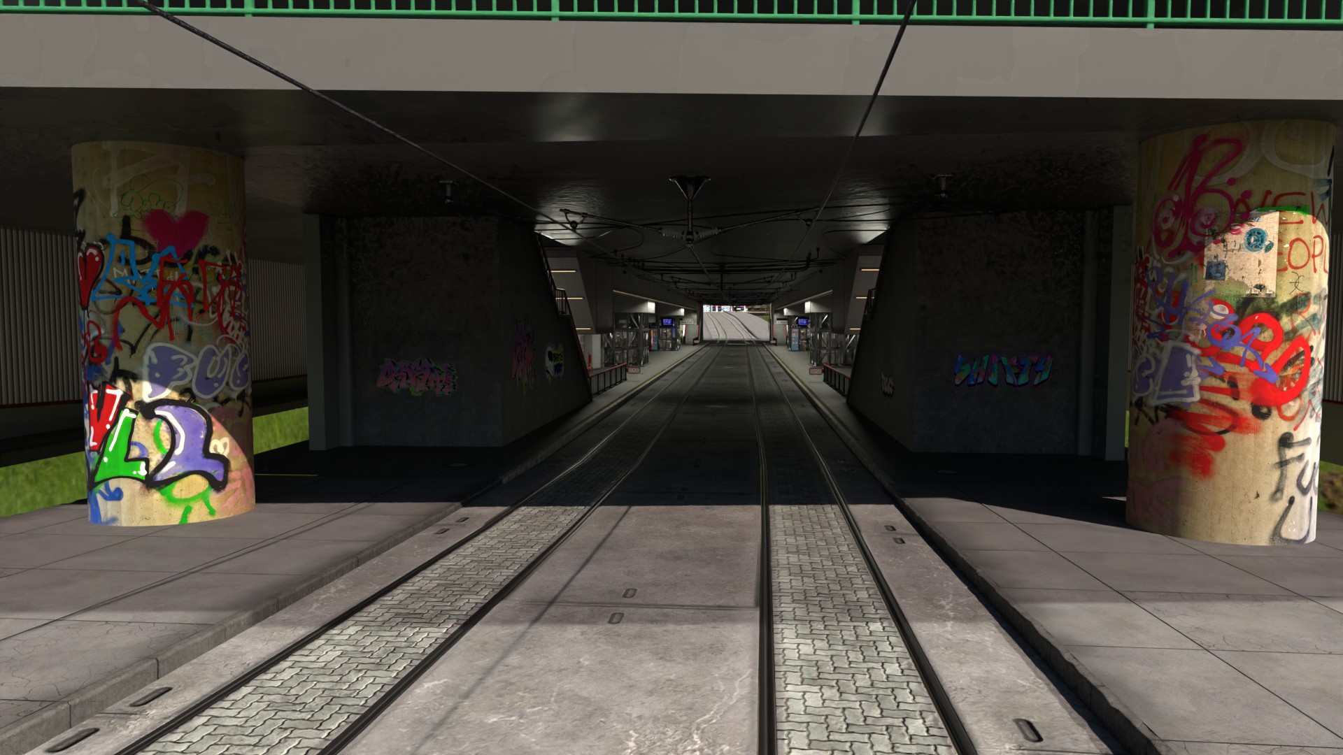

Ein paar Elemente stammen aber noch aus gekauften Assetpacks, deshalb kann ich sie so nicht mit hochladen. Die Deckenlichter, der Elektrokasten und eventuell noch ein paar Kleinigkeiten müssen also noch ersetzt bzw. selbst gebaut werden.
So wie auf den Bildern zu sehen, wird die Szene aber im Großen und Ganzen schon so aussehen – denn die restlichen Objekte stammen alle aus meinem eigenen Assetpack.

Hab jetzt auch endlich die Steine zwischen den Schienen verkleinert – da gab’s doch einige Rückmeldungen dazu, also wurde das höchste Zeit.
johar, wenn die steine so sind, sehen die größenverhältnisse realer aus. Dann lass mich mal die taktilen steine hinter dem bordstein erwähnen, die gelbe reihe, die sind gefühlt 1,5x oder gar 2x so groß. Außerdem willst du nen blinden nicht ständig an der fahrbanhnkante entlangführen, die gehen gewöhlich mitten aufm dem Weg, mweit genug von der wand und von der fahrbahn entfernt entlang und machen dann nen knick an der stelle an der der bus wirklich hält und dann nochmal nen knick so wie es jetzt gerade ist, aber nur kurz um eben die borsteinkante für den blinden zu markieren und auch den einstieg in den bus.
Der Gulli auf dem Gehweg sieht auch irgendwie zu klein aus im verhältnis zum rest, auch irgendwie mehr so 1,5x - 2x so groß wäre besser.
(16.06.2025, 08:43 PM)TripTilt schrieb: johar, wenn die steine so sind, sehen die größenverhältnisse realer aus. Dann lass mich mal die taktilen steine hinter dem bordstein erwähnen, die gelbe reihe, die sind gefühlt 1,5x oder  gar 2x so groß. Außerdem willst du nen blinden nicht ständig an der fahrbanhnkante entlangführen, die gehen gewöhlich mitten aufm dem Weg, mweit genug von der wand und von der fahrbahn entfernt entlang und machen dann nen knick an der stelle an der der bus wirklich hält und dann nochmal nen knick so wie es jetzt gerade ist, aber nur kurz um eben die borsteinkante für den blinden zu markieren und auch den einstieg in den bus.
Danke für deine Nachricht. Ich hab das erst jetzt gelesen und werde es dann später berücksichtigen.

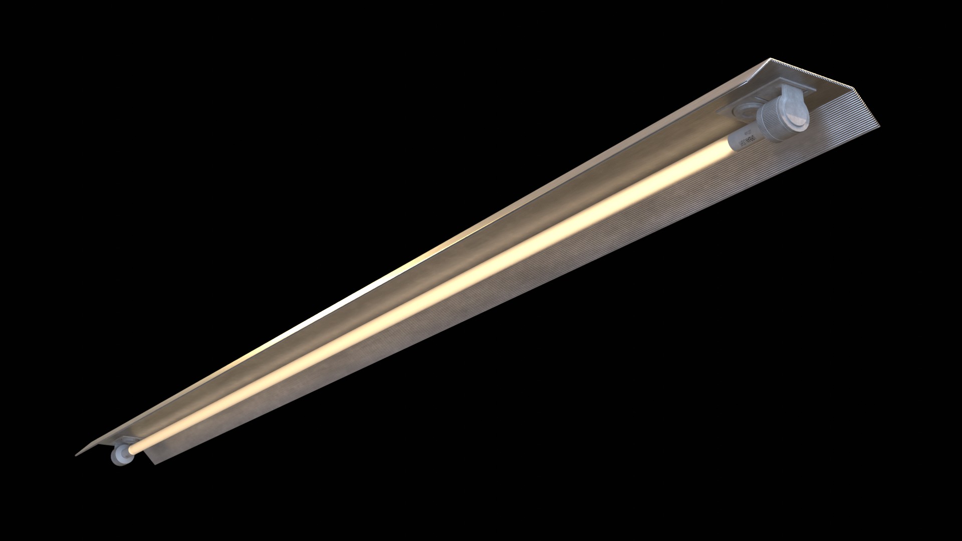

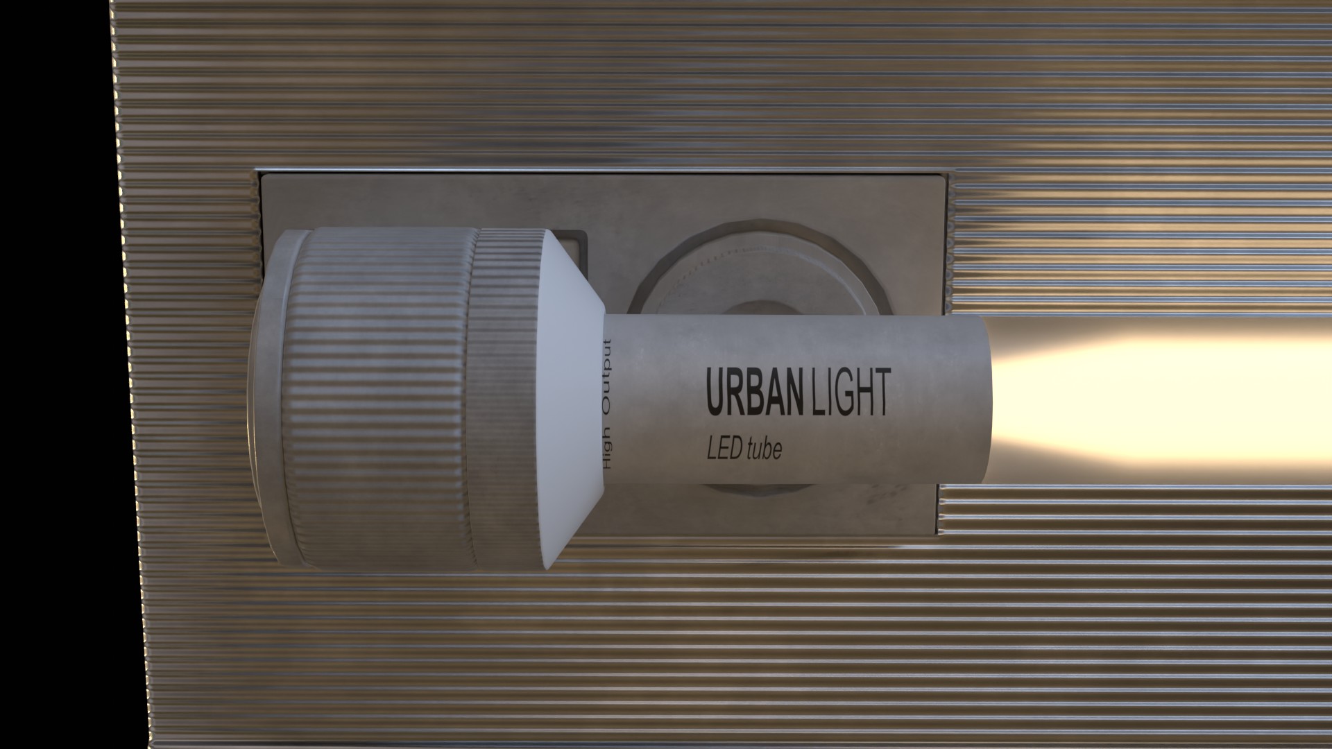

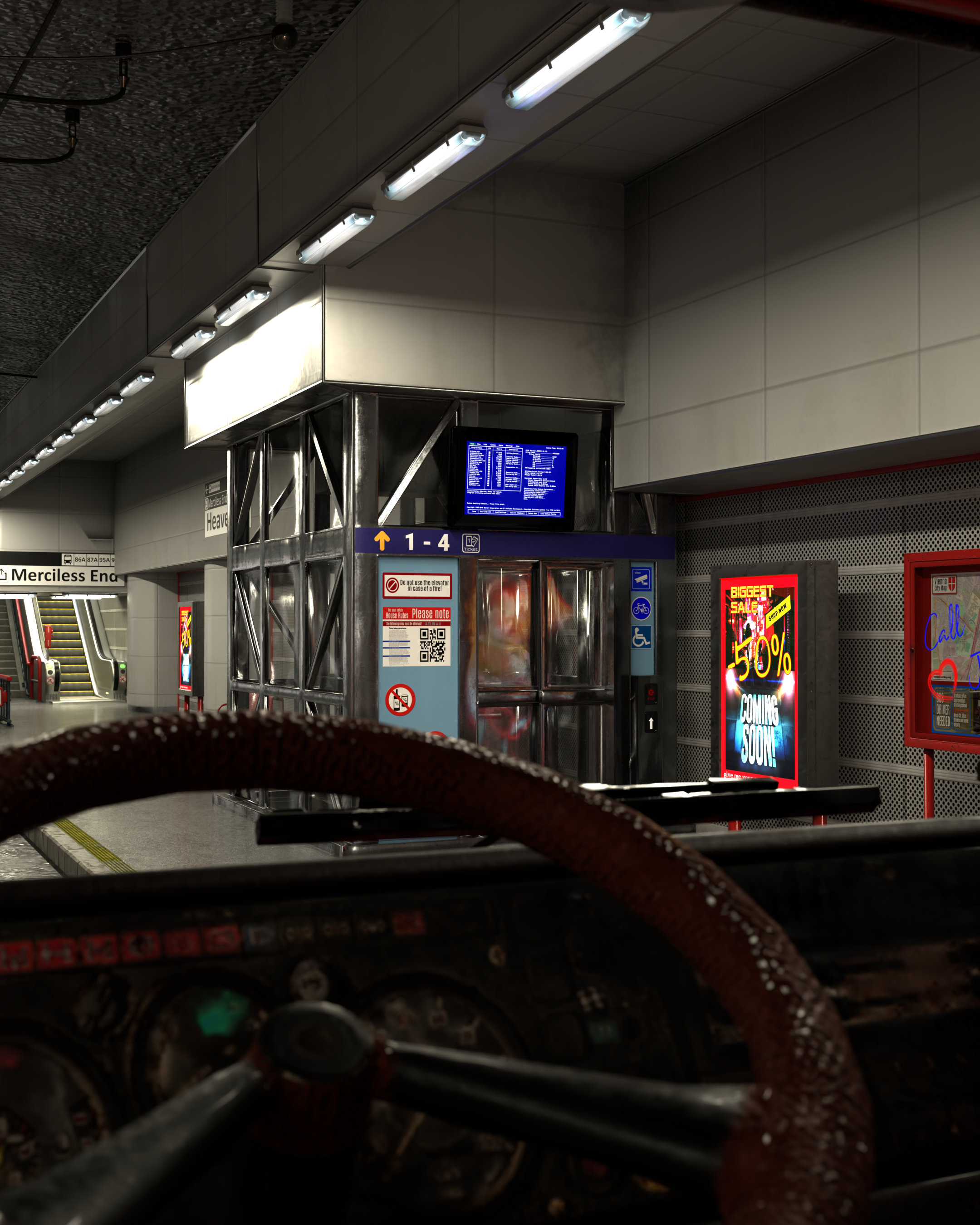

In der Zwischenzeit habe ich Lichter gebaut, um die Szene der Unterführung später vermarkten zu können.
Leider hat die Szene noch viele Baustellen  Emoji_u1f644
Manchmal habe ich den Eindruck, dass ich fast fertig bin. Und manchmal nicht  Emoji_u1f971
