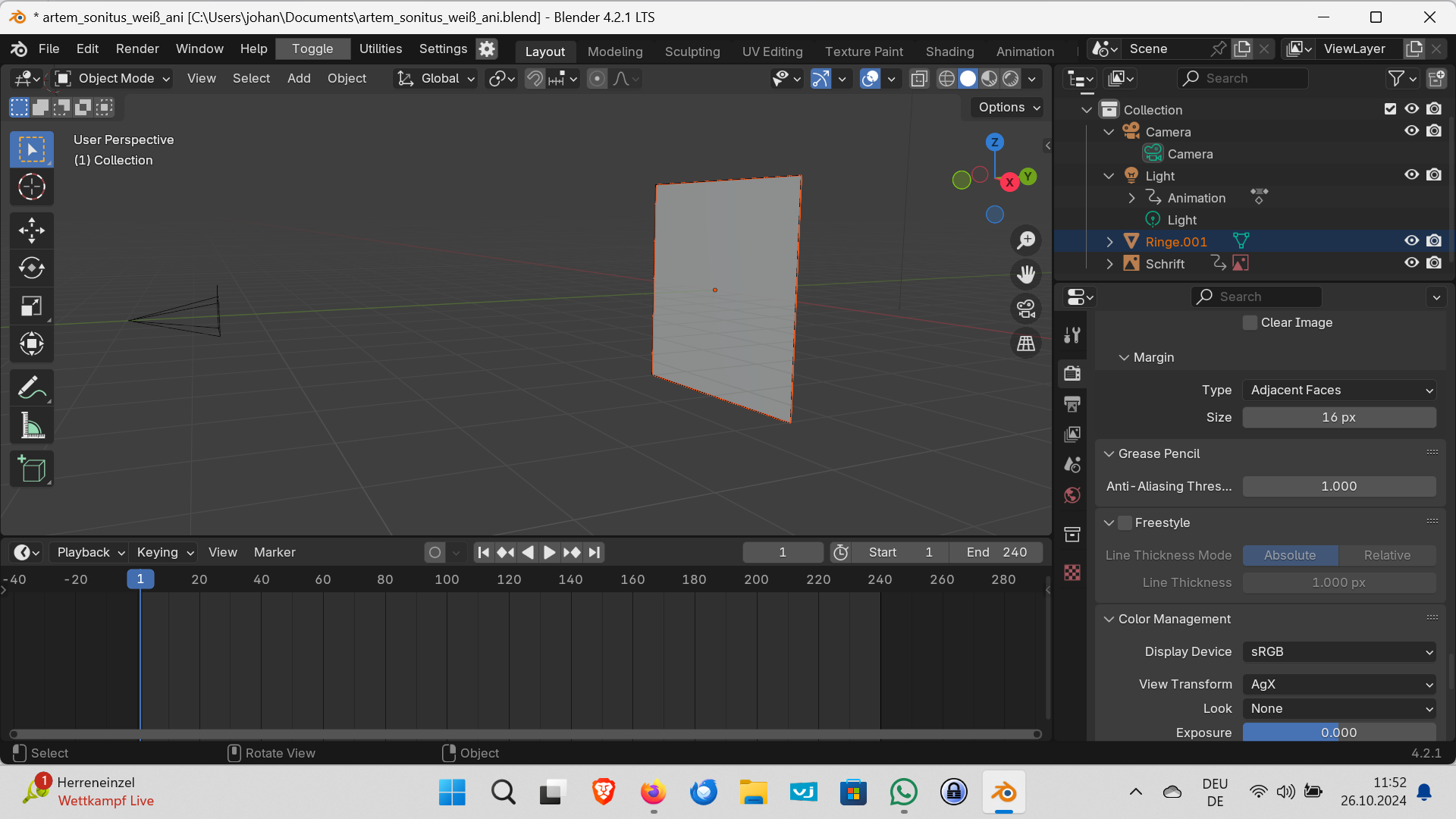

Habe jetzt das Logo animiert und das funktioniert auch recht gut (fürs erste mal).
Dann will ich das Logo Rendern aber dort ist es nicht sichtbar!
Lichtquelle vorhanden aber ev. nicht richtig eingestellt.?
Es ist galtt weiß, rund und rotiert gegengleich. Material ist keines Vergeben da ich das noch nirgens

Hey JM!
Material sollte egal sein.
Umwelteinstellungen - wie sehen die bei dir aus?
Teile ein Bild oder beschreibe es vielleicht.
Ist eine Lichtquelle vorhanden?
Im Outliner (rechts oben bei Blender) - sind dort die Icans (in Form einer Kamera) ausgegraut?
....das wäre mal so der erste Schwall an Fragen und Tips! Zwinkern

Hoffe es reicht das was man sieht.
Hey JM,
ich mag Probleme! ^^
Du hast scheinbar ein Bild direkt in Blender reingezogen. Ist irgendwie ne komische Funktion....
Wie auch immer.
Wähle das Logo aus.
Rechtsklick.
"Convert to Mesh Plane"!
Jetzt ist es eine reale Geometrie mit fertigem Material und wird auch beim Rendern dargestellt! Zwinkern
Liebe Grüße
Stephan

Du musst das Logo in einem Material auf die Plane legen. Das taucht dann zwar immernoch nicht im Viewport Mode "Solid" auf, aber im Rendering.

Hier als Schritt für Schritt Anleitung:
1. Plane EInfügen
2. In den Workspace Shading wechseln (ganz oben in der Leiste zu finden) und ein neues Materian Anlegen
3. Die Nodes Image Texture, Mapping und Texture Coordinate hinzufügen und verbinden, wie im Screenshot unten.
4. Image im Node hinzufügen (über den Open Button des Image Nodes)
5. Plane in die Größe des Bildes Skalieren → Im Viewport in der Sidebar (N) im Bereich Item → Scale kannst du die Größe des Bildes als X und Y Werte angeben und dann um den Faktor 1000 oder so verkleinern. So ist das Bild nicht verzerrt.
Wenn die Farben beim Entgültigen Renderung nicht verzerrt werden sollen, musst du noch die Beleuchtung und World Einstellungen ändern. Für Tranzparenz musst du den Alpha Socket vom Texture Node mit dem vom Principled BSDF verbinden.
