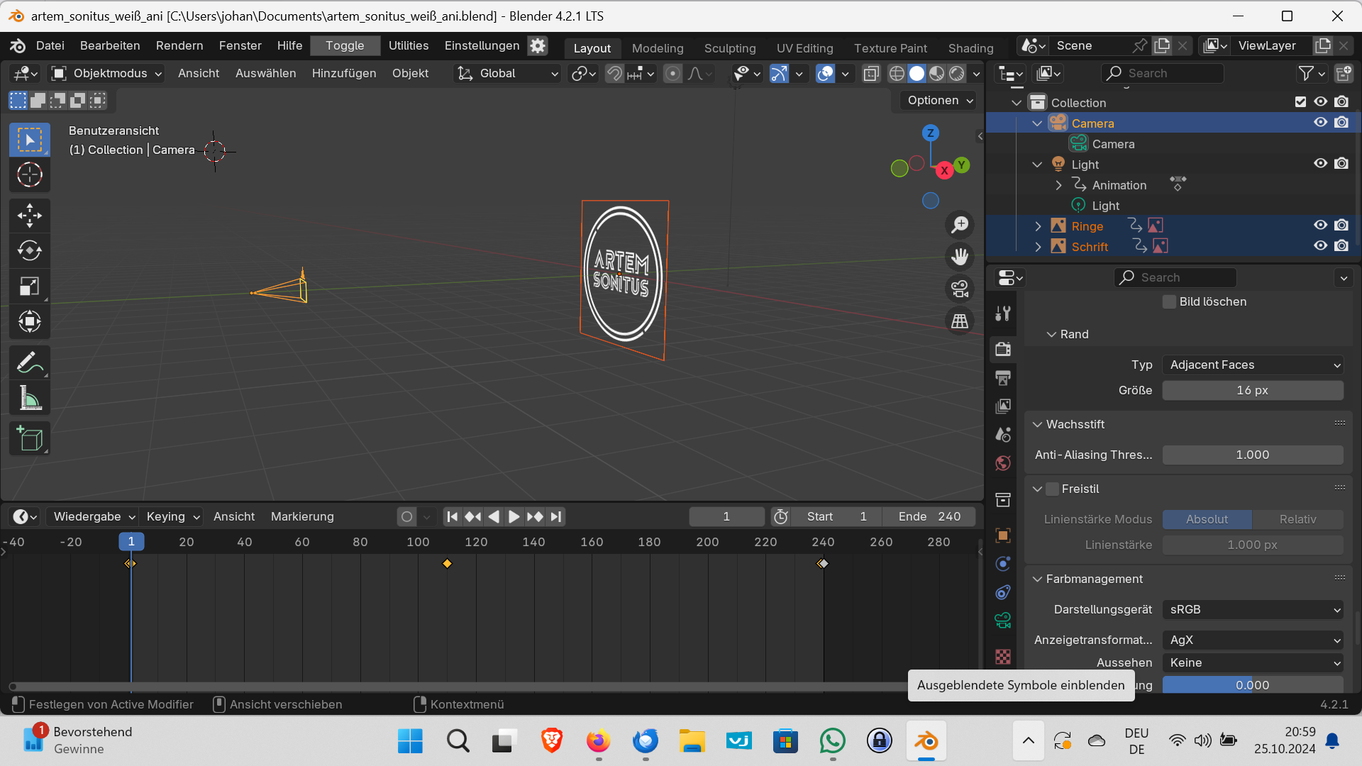

Hallo ich bin neu hier. ? Bin ausgebildeter CAD Zeichner alerdings auf andereb Programmen.
Jetzt will ich Logos Animieren und Visuals basteln, deswegen mein Name ?.
Habe jetzt das Logo animiert und das funktioniert auch recht gut (fürs erste mal).
Dann will ich das Logo Rendern aber dort ist es nicht sichtbar!
Lichtquelle vorhanden aber ev. nicht richtig eingestellt.?
Es ist galtt weiß, rund und rotiert gegengleich. Material ist keines Vergeben da ich das noch nirgens
gefunden habe. Kann das der Grund sein? Hab auch schon einige Videos geschaut und anleitungen
ausprobiert erfolglos. ?
Ich bitte um Ansätze wie ich da weiterlomme, Danke!
Ich verwende:
Blender 4.2.1 LTS
Wenn mehr Daten gebraucht wierd bitte Fragen.

Umwelteinstellungen hab ich keine Ahnung.
Lichtquelle ist vorhanden.
Und wie?
Und wie gesagt, will das Programm gut lernen, also nicht böse sein
wenn ich viel nachfrage.?
Hoffe es reicht das was man sieht.

Hm erstmal Danke für die Hilfe.
Nur irgentwas mache ich falsch, wenn ich das mache dann kommt eine Plain und mein Logo verschwindet.
Will ja nur das Logo sehen ohne Hintergrund.
Wie gesagt, sehe dann nur die Plain.?

Hm wie bekomme ich das "Bild" unten in die Leiste.
Beim test hab iches einfach hineingezogen, jetzt versuch ich es neu zu machen und es geht nicht?
Da das Logo aus zwei Bildern besteht die sich dann gegengleich drehen, dachte ich, ich mach das von Anfang an.
auch wegen lernzwecke.

JA 2 Bilder (2 .svg). mein erster Plan war Bilder rein, gegengleich drehen fertig.
Jetzt :
Plane 1 rein, Bild "Ringe" drauf, Material vergeben (ich will erstmal nur glatt reinweiß)
Plane 2 rein, Bild "Schrift" drauf, gleich wie bei Plane1
Dann animieren (sprich gegengleich drehen lassen) rendern Video draus machen fertig.
Dann kann ich es als Visual einsetzten.
Das ist mein Plan.
Ist mein Gedankengang richtig und durchführbar oder muss was geändert werden?
Zur Frage:
Dar braune Fenster IMG... bekomme ich jetzt nicht in die Leiste.
Bein Test gestern habe ich das Bild in der Leiste rechts angeklicht und in die Leiste gezogen.
Bei drn "Ringen" funktioniert diese vorgehensweise nicht! Deswegen meine Frage: Was mache ich falsch?
Wie bekomme ich im Screenshoot braune Img... Fläche in die Leiste?
Ich habe alle Flächen nir geht nur die Img... Fläche ab um des Screenstoot zu vollenden.
Hoffe ich hab jetzt alles gut genug erklährt.

Das habe ist gemacht, ich hab bei Plan 1 nur die .SVG eingefügt (transparenter Hintergrud)
Wie man eine andere art von Bild einfügt hab ich noch nicht getestet.
Will nur die Weiße Farbe des Logos sehen.
Dabei gibt es ein Problem, ich kann es nicht Rendern.
Blender sieht die svg nicht, warum auch immer. ?‍♂️
Und jetzt bin ich etwas verwirrt und bräuchte eine Schritt für Schritt Anleitung. ?
