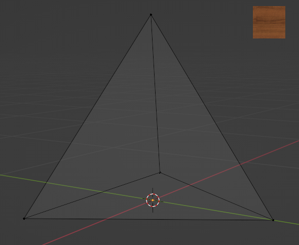

Vielleicht sollte ich mal die Frage mit der Textur direkt stellen. Ich hab diese hübsche Pyramide gebastelt (wahrscheinlich das einfachste 3d Modell das existiert :-) ), wie krieg ich jetzt eine Textur (wie die Holzmaserung rechts oben) auf die Dreiecke??
Irgendwo hab ich gesehen, dass man den Ausschnitt aus dem Texturbild wählen kann, aber das war etwas zu schnell für mich.
(27.06.2024, 10:58 AM)mmat schrieb: >> 2. jetzt hab ich so ein Dreieck, wie krieg ich da eine Textur drauf (TGA-Bild)? Gibts irgendwo ein gutes Tutorial (Sicherlich, nur wo?)?
Inzwischen hab ich's herausgefunden (ist im "Donut"-Tutorial vorgekommen). Die Kurzfassung:
- Das Objekt selektieren.
- Rechts auf "Materials" gehen.
- Ein Material auswählen oder ein neues erzeugen
- Ein bisschen weiter unten ist vor "Base Color" ein gelber Punkt, da draufklickern und "Image Texture" wählen.
- Es erscheint eine Schaltfläche, mit der eine vorhandene Datei geöffnet werden kann, damit die Texturdatei öffnen.
- Natürlich muß das Ganze noch mit "UV-Editing" oder im "Shading" nachbearbeitet werden, aber für meine Zwecke genögt das schon.
