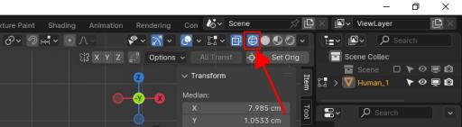

Um mehrere Vertices "hintereinander" zu selektieren, solltest du den Wireframe-Modus im Edit-Mode einschalten...
[attachment=1966

ich finde den Circle-Select (Taste c, Mausrad verändert den Selektionsradius) fürs Mergen (Vertices verschmelzen) am Besten. Im Wireframe Modus werden ggf auch weit dahinter liegende Vertices ausgewählt - dann das Mesh drehen, bis es passt.
Grüße Malthea
Ja prima, vielen Dank! Auf Wireframe umschalten macht ist der Trick.

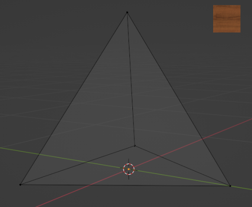

Vielleicht sollte ich mal die Frage mit der Textur direkt stellen. Ich hab diese hübsche Pyramide gebastelt (wahrscheinlich das einfachste 3d Modell das existiert :-) ), wie krieg ich jetzt eine Textur (wie die Holzmaserung rechts oben) auf die Dreiecke??
Irgendwo hab ich gesehen, dass man den Ausschnitt aus dem Texturbild wählen kann, aber das war etwas zu schnell für mich.
