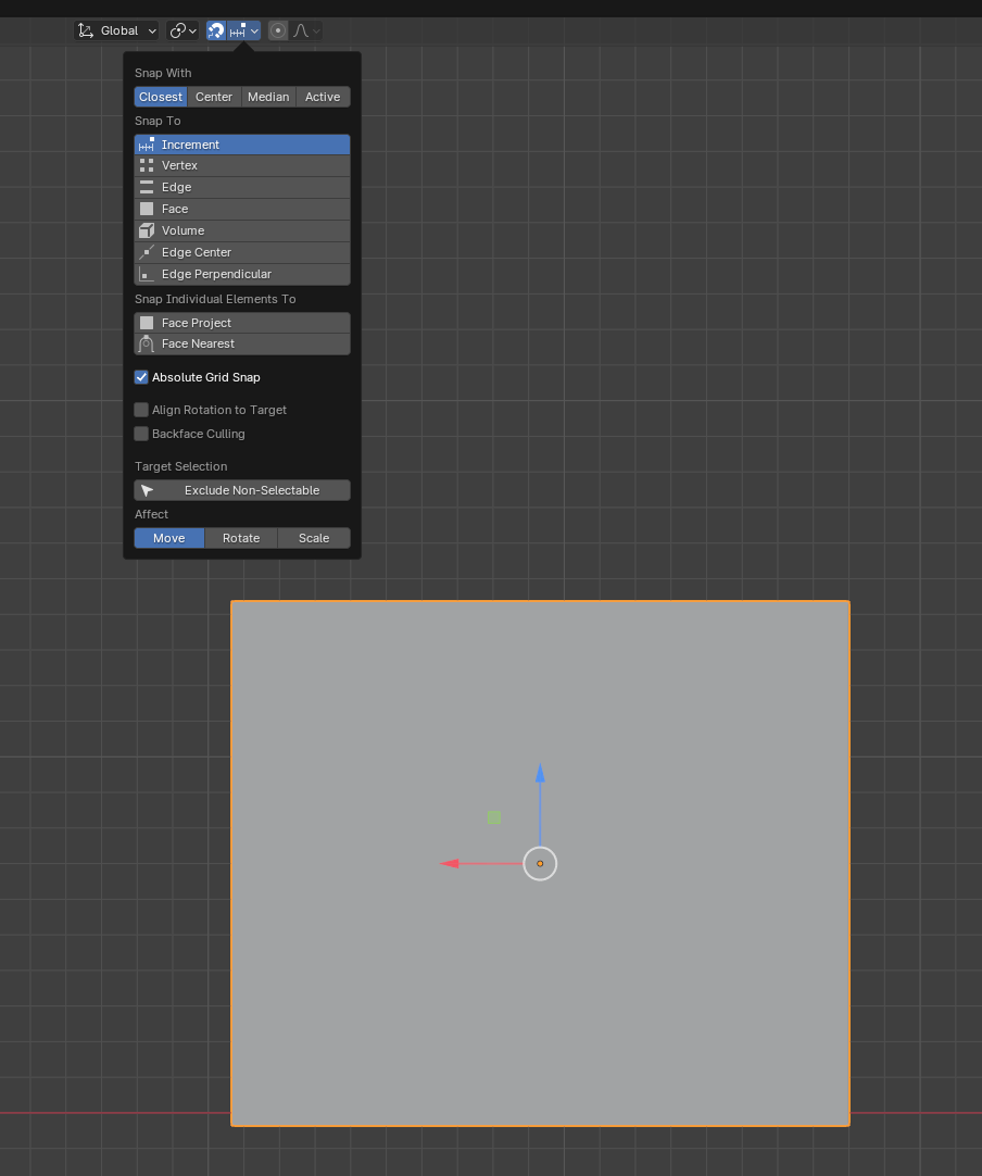

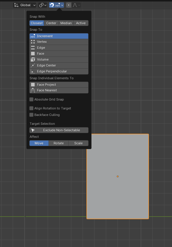

Ich habe mir die Blender Akademie Videos auf YT angesehen und es genauso gemacht wie er. Aber es snappt nicht an die Grundlinie. Was übersehe ich?
Mit deinen momentanen Einstellungen snapped er im lokalen Koordinaten System des Objekts, das nicht im Ursprung liegt.
Du musst umschalten auf "Absolute Grid Snapping" falls du das globale Grid benutzen möchtest
Danke, aber das habe ich auch schon probiert. Funktioniert ebenfalls nicht.:/
das objekt ist doch in deinem 2ten screenshot auf dem grid.
was möchtest du denn eigentlich machen?
vermutlich möchte er die untere fläche auf die 0/0 ebene snappen.
