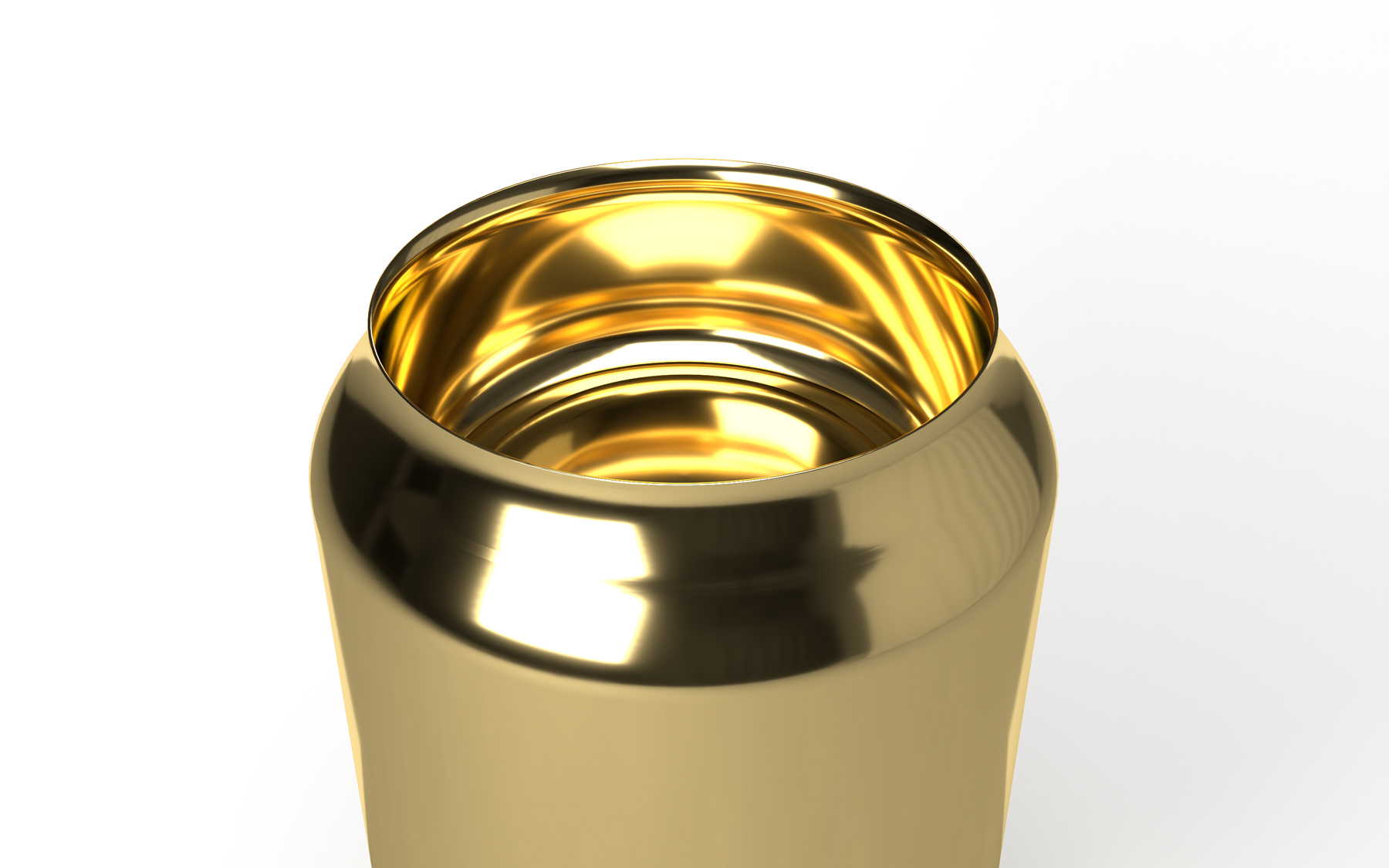

Mein »Dosen-Projekt« hat jetzt folgende Frage aufgeworfen:
Wie wende ich den Modifier »Screw« (Schrauben) auf eine Risskontur an – siehe Screenshot – so dass ich am Ende einen Dosenkörper erhalte, der zwar möglichst gering unterteilt ist, der aber dennoch beim Rendern keine zackeligen Rundungen zum Ergebnis hat?

Super – das hat prima funktioniert. Ich habe nun einen wesentlich daten-reduzierten Dosenkörper, dessen Renderergebnis (per Adobe Dimension) für mich noch smooth/sharp-OK ist. Einige Edges im Riss-Mesh zusammengemerged oder gelöscht, 120 Screw-Unterteilungen, Auto-Smooth waren die Schritte.
