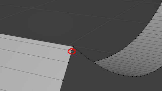

seit Tagen versuche ich mit Blender 4.2 vergebens auf der Kante dieses Objektes einen 45° Bevel hinzubekommen.
Woran könnte die Ursache des am Bild gezeigten Fehlers liegen?

Vermutlich wurden die Skalierungen nicht angewandt.
→ Im Objekt Mode Strg+A → Rotation & Scale.
@Ephraim vielen Dank für deinen wertvollen Hinweis der teilweise geholfen hat das Problem zu lösen. Kannt ich nicht. Was macht der Befehl?
Standardmäßig nehme ich die Funktion "Scale to Deltas" damit wir alles auf 1 skaliert.
Es steht nur noch die Proplematik mit den Ecken im Raum, die nicht abgeschrägt werden. Weißt du an was das liegen könnte?
Kannst du die Datei hier hochladen? Da fällt mir erst mal nichts ein, müsste ich mir angucken.

Ein wirkliches Problem ist mir nicht aufgefallen, aber der Bevel war an einem Vertex, der ein Stück "zu hoch" saß
Ich habe also mit dem Knife Tool einen Cut zu einem niedrigeren Vertex gesetzt, die alten Vertices gelöscht und eine neue Face eingefügt. Das musste dann noch ein wenig verschoben werden (Vertex Slide).

Die flächigen geraden Seiten rechts und links sind noch unterteilt! Irgendwo hat sich da ein Fehler eingeschlichen.
Beim Blender Mash-Würfel funktioniert der Bevel lupenrein.

Das liegt an dem einen extra Vertex, der da noch vorhanden ist. Wenn man den entfernt, lässt sich Bevel ganz normal ausführen - sonst wird das Beveln von diesem Vertex aufgehalten:
Ich würde aber gleich die ganze Edge löschen.
Hmm, auf dem Weg war ich. Dürfte selbst einen Fehler produziert oder etwas übersehen haben.

@Ephraim Es ist geschafft!
Es war zwar viel mühselige manuelle Arbeit aber es rendierte sich.
Passt mit dem Bevel nun wunderbar! Und dazulernen durfte ich auch.
