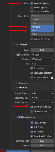

Ich habe meinen Vorschlag aus dem oberen Post mit einem .fbx-Exportfile ausprobiert und alles hat reibungslos funktioniert:

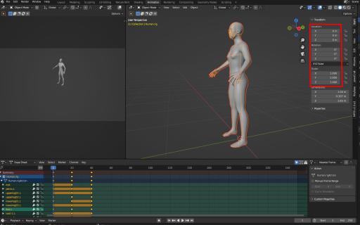

- Erstellen eines geriggten Chars im blender 3.4 mit dem Makehuman-blender-AddOn
- Erstellen einer einfachen Animation
- Export als .fbx
  Dabei zu berücksichtigen:
  Location und Rotation (ObjectMode, Item-Panel) sollten alle auf 0 und scale auf 1 sein
  Armature und Human-Mesh auswählen
  im Exporter die roten Pfeile beachten
- Import im blender 2.79

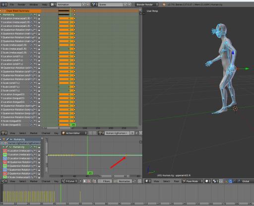

Dort war es ohne Probleme möglich, die Animation zu verlängern und auch die zugehörige Action wurde erstellt.
Im Edit Mode steht die armature aufrecht.
Grüße Malthea
