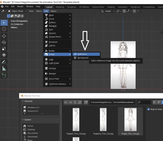

Num-Pad 1 = Frontfenster klicken. Darauf achten, dass es im Orthografic-Modus ist. (nicht Perspective)
Objekt-Modus...Add…i…r… Image… Reference...Image ... aus dem Ordner Referenzbilder heraussuchen – klicken.
Dann das Seitenfenster (NumPad 3) klicken. Den gleichen Vorgang nun mit dem Referenzbild Body Template side 2.jpg erledigen.

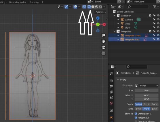

Front-View,  Durchsichtigkeit des Würfels mit X-Ray und Wireframe (zwei Pfeile) einstellen.
Das Referenzbild, und zwar nur das Mädchen, genau auf die Größe vom Würfel (1.600) in der Höhe skalieren.
In der Abbildung ragen der Kopf und die Füße noch über den Würfel.
Nochmal beide Referenzbilder zusammen aktivieren und im Frontfenster mit …g…z… (auf der blauen Z-Achse) soweit hochschieben,
dass die Füße genau auf der roten x-Achse stehen.   (Von beiden Referenzbildern!)

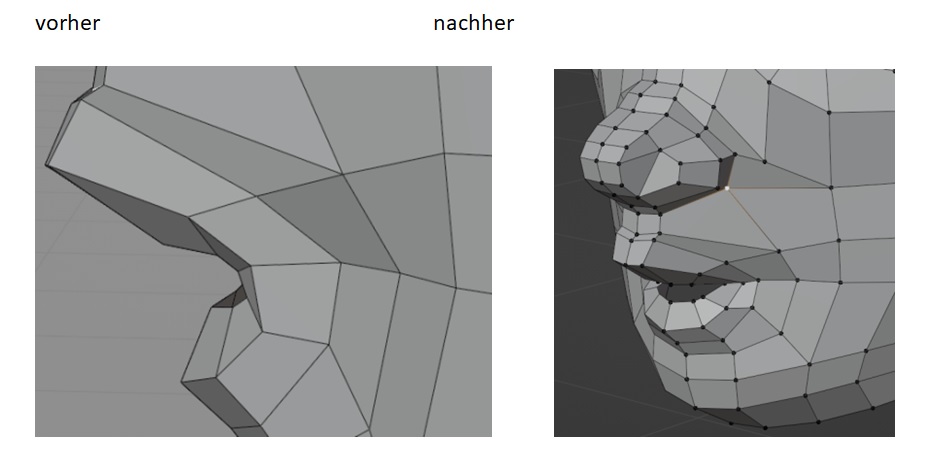

vorher                                              nachher
Der Loopcut um die Augen ist nicht mehr einwandfrei.
Da sind zwei Flächen zu viel. (Eine rechts, eine links gespiegelt)
Die mittlere Fläche (nur eine – wird ja gespiegelt) über der Nasenwurzel löschen.
Edge-Mode...STRG…r…Die obere Kante aktivieren und einen Edge-Loop setzen.
Punktmodus...Den rechten unteren Eckpunkt aktivieren und mit …gg…etwas nach innen rücken. (gerade rücken)
Die beiden gegenüberliegenden Punkte nach der oberen rechten Ecke mit Shift aktivieren
…m… Merge …At First… klicken.
Ich habe den unteren Punkt zuerst angeklickt,
also wird der obere Punkt zum unteren hin schließen.
Aber das wollen wir nicht.
Also nochmal den oberen Punkt zuerst anklicken.
Das Gleiche mit den zwei übrigen, mittleren Punkten.
Der Loop ist wieder einwandfrei.

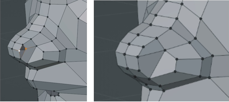

Die Kante für den Nasenflügel etwas herausmoven. Aber nur auf die gleiche Position wie die Kante dahinter.
An zwei Punkten die Nasenflügel ausformen / eindrücken und mit einer Fläche schließen.
Restlichen Kantenloop nochmal für die Spitze etwas extrudieren und kleiner skalieren.
Die mittleren Kanten zu Flächen schließen. Da seitlich noch etwas offen ist,
auf die neue Fläche einen Cut setzen: STRG …R…minimal nach oben schieben.
Die neue Kante im Seitenfenster etwas für die Spitze herausziehen.
Nein, jetzt keine Fläche bilden, sondern die zwei sich gegenüber liegenden Punkte
erst an der Nasenspitze, dann mit Shift am Nasenflügel mit …m… Merge …At First… verbinden.

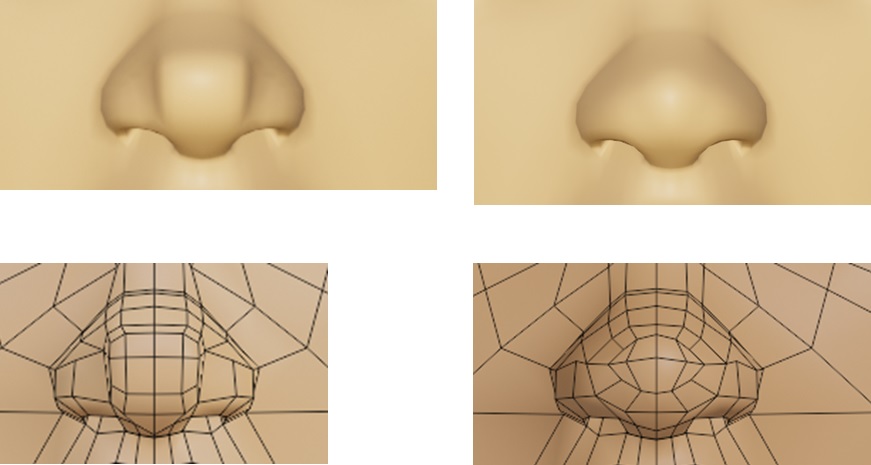

…a stupsnose is born.
Loops nochmal kontrollieren:
Nase, Mund, nur Nasenloop, rund um den Mund und einen Loop quer übers Gesicht.
Ja, Schulter klopfen ist angesagt.
Einer Korrektur bedarf es doch noch.
Die Nasenspitze sollte weicher sein und mehr der Abbildung auf der rechten Seite ähneln.

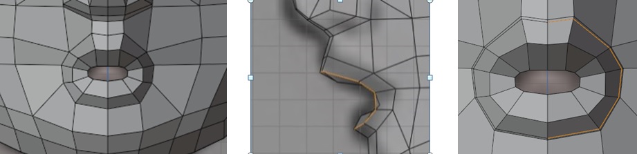

Einen zusätzlichen Loop für die Lippen in die Lippen setzen.
und in der Seitenansicht nach vorne schieben.
Nun ergibt sich der Schmollmund.
Noch einen weiteren Loop innerhalb der Lippen aber mit der LM ganz dicht an den Rand der Lippen setzen.
Der innere Loop ist die Außenkante des Mundes. Der äußere Loop wird gleich erweitert zu einem Flächenloop rings um den Mund.
Beide Kanten am Mundwinkel abgehend markieren und mit …gg… weiter weg moven.
Die zwei unteren Kanten (bis zur Mitte) auch noch harmonisch nach unten ziehen.
Im Seitenfenster auch die gescalte Kante unter der Nase nach innen verschieben.
Wichtig sind noch die Mundwinkel:
Die Lippen müssen nach oben und nach unten von einer Grundlinie abgehen.
Die Mundwinkel-Falte muss korrekt wie im rechten Bildabschnitt deutlich ausgearbeitet sein.
Den äußersten Nasenflügelpunkt etwas nach innen schieben.
Beim offenen Mund die zwei mittleren Kanten anklicken und mit …F… eine Fläche bilden. Senkrechte Kante anklicken
und FF klicken, so dass der Mund geschlossen ist. Aber er hat zum Schluss ein Dreieck.
