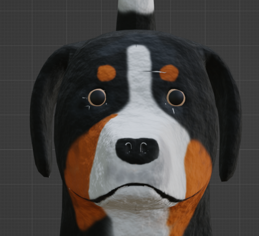

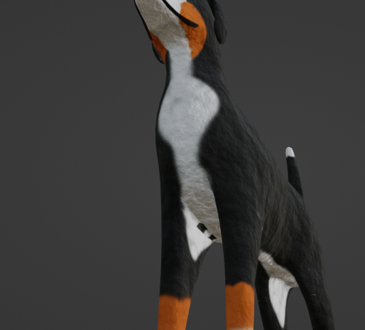

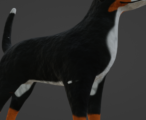

Habe meinen Hund modelliert und nun bin ich im Texture Paint das Modell am Einfärben. Im Anhang ist zu sehen, dass einige Faces mit gegenüberliegenden oder auch weit entfernten Faces verknüpft sind. Kann mir jemand einen Tipp gegen wo ich diese Abhängigkeit lösen kann? Oder habe ich beim modellieren etwas falsch gemacht?

es lang am Overlapping einger Faces.
mit select overlap kann die areas im UV editor sichtbar machen und anschliessend verschieben oder splitten.
