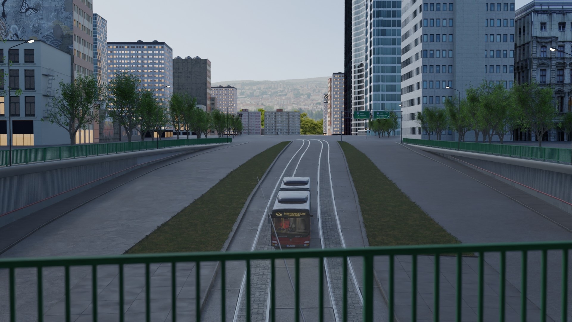

Mein Update für heute.
Mit Geo-Scatter 5.3 hab ich die Wiese gemacht und diese in die Szene gelinkt. Unter der Kamera befindet sich die komplette Unterführung.
Ich rendere zwar auf der CPU, doch auf einem Laptop. Erstaunlich dass es gut klappt.

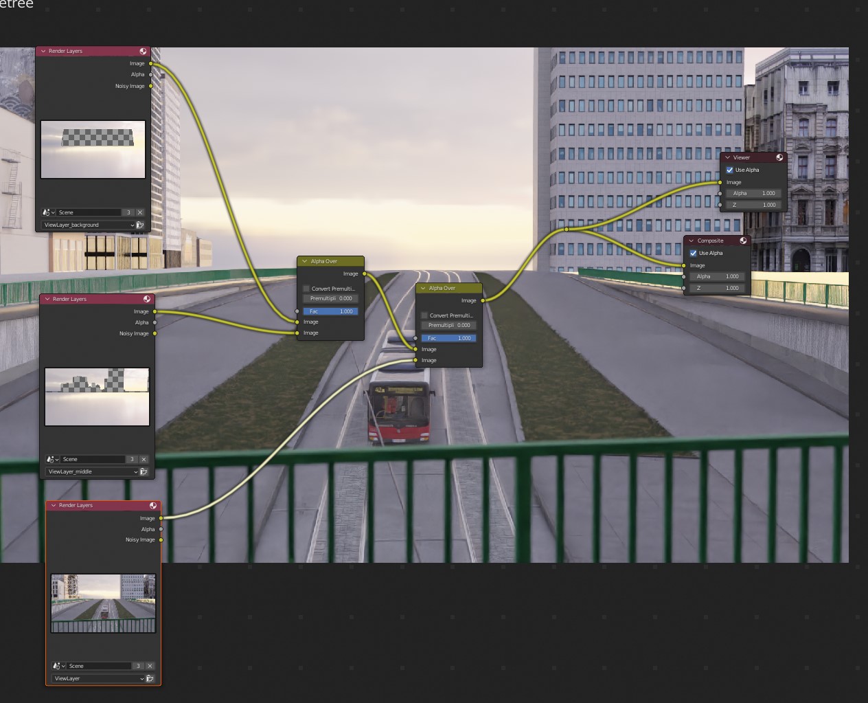

Dankeschön. Ich mache so ein großes Projekt auch zum ersten Mal und verfasse hier halt nach stundenlanger Arbeit gerne meine Herangehensweise.
Wie kann ich eigentlich so rendern, dass ich im Compositing nicht den Hintergrund, sondern das Objekt aus maskiert habe?
Ich glaube, dass ich was Grundlegendes nicht verstanden habe?
Wenn ich den Hintergrund komplett transparent einstelle, so passt es nach dem Compositing auch. Nur fehlt halt der Hintergrund...

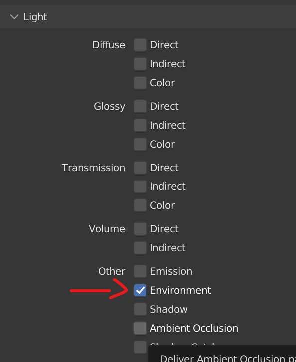

#66
Ich glaube, so passt es jetzt.
Es ist alles auf transparenten Hintergrund gesetzt und die HDRi wird separat in einem Light Pass gerendert.

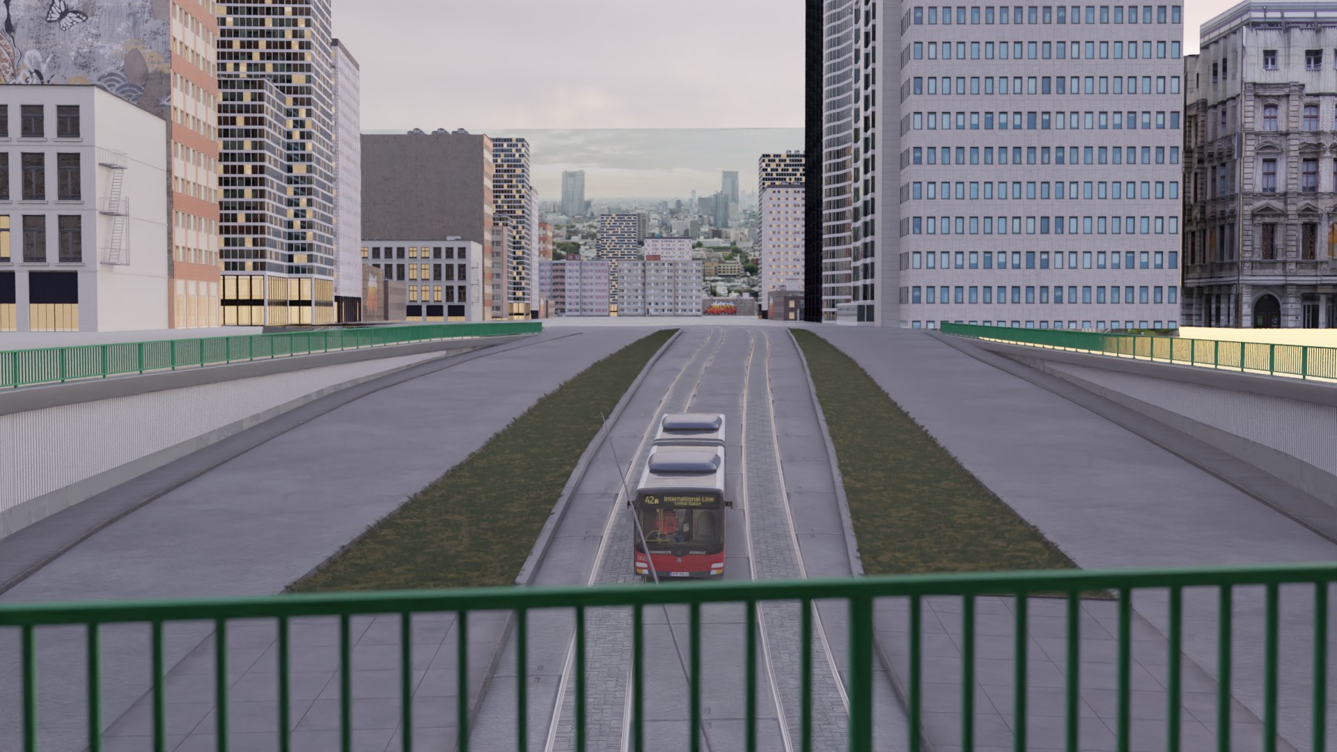

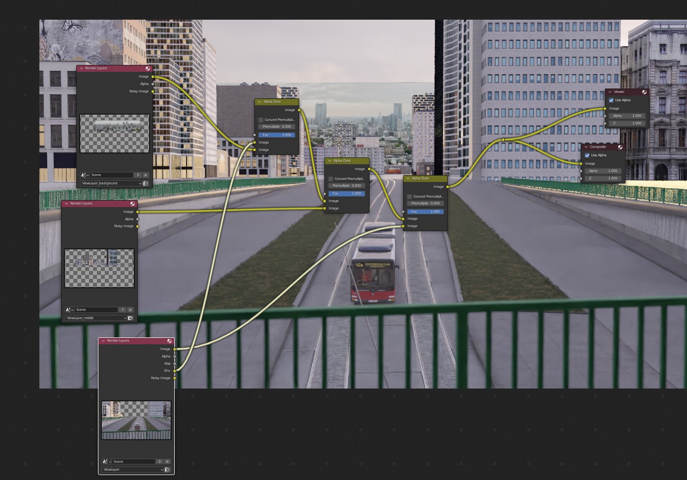

#75
(31.12.2022, 08:27 AM)Ephraim schrieb: Die Beleuchtung finde ich eigentlich ganz gut. Ich bin da leider auch immer furchtbar unkreativ.
Ich würde aber die Stadt im Hintergrund (die von dem Bild) etwas abdunkeln. Das sieht für mich etwas unrealistisch aus.
Ich hab das Bild in Affinity Photo abgedunkelt.
Nach dem Rendern wird das Bild aber wieder heller.
Separat sieht es okay aus. Ich komme nicht dahinter. Emoji_u1f644
