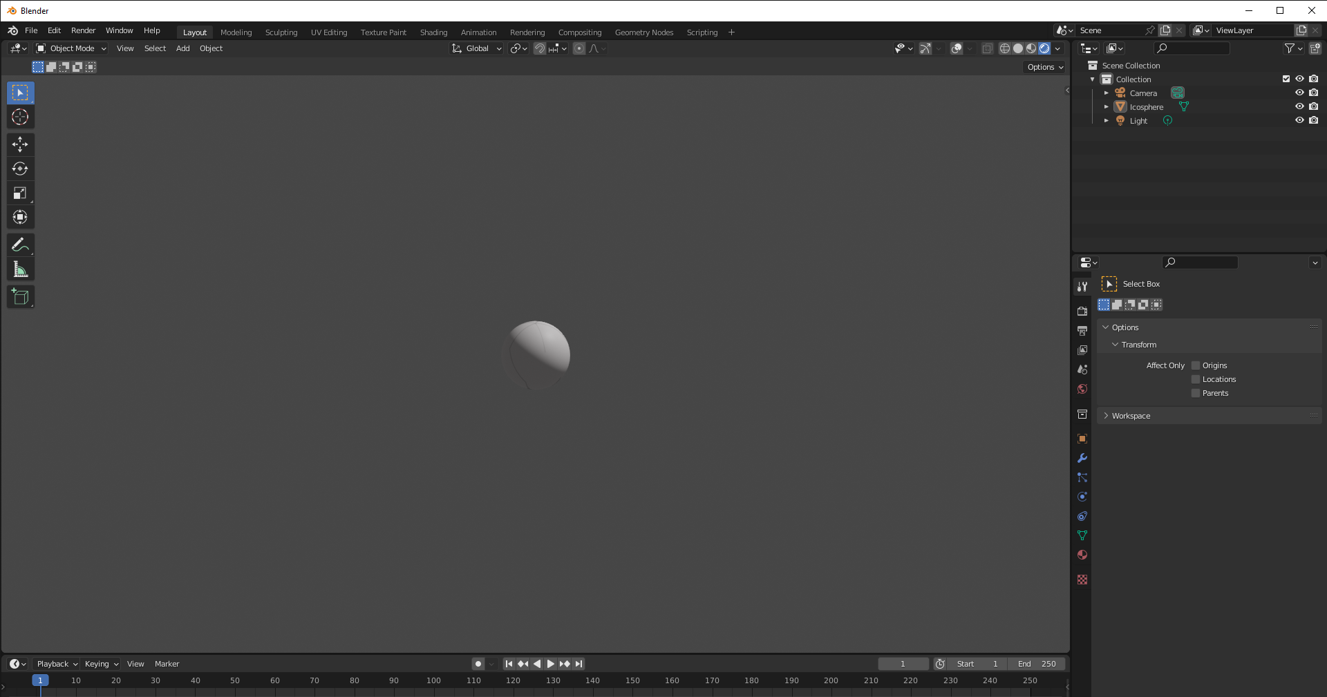

Ich habe das selbe Problem beim UV Texturieren einer Icosphere. Die Linien erscheinen nur beim herauszoomen, schwarz und nervig.... egal ob normale Sphere oder die Icosphere, die Linien sind immer den UV Kanten folgend. Ich habe nichts gefunden bisher um dieses Problem zu lösen. Emoji_u1f644
Aber immerhin..  Grinsen jemand hatte mal das selbe Dilemmer wie ich!
#26
Es wäre natürlich besser gewesen, wenn du dafür einfach einen neuen Threads aufgemacht hättest...
Bitte schicke doch mal die .blend Datei hier rein, dann kann ich mir das mal anschauen.
#27
Okay, danke für die schnelle Antwort btw Lächeln
.blend   Icosphere.blend (Größe: 1.33 MB / Downloads: 293)
#28
Ja, kein Problem. Nur bin ich erst morgen wieder am PC, vorher kann ich mir das also nicht anschauen.
#29
Kein Problem. Mach auch gleich dicht hier, spaziere nur noch n bisschen durch das Forum Daumen hoch
#30
Die Sphere hat in der Datei nur eine komplett schwarze Textur, Kanten kann ich auch keine Entdecken. Bist du sicher, dass das die richtige Datei ist?
