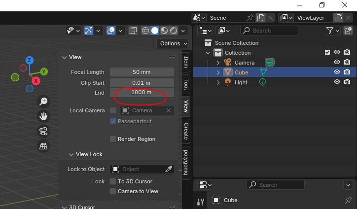

mir fällt gerade noch etwas ein: "View -> End"
Vlt. da noch mit der "Sehweite" rumspielen/erhöhen in 10er-Schritten, sprich 10.000 statt 1.000?
Der Rahmen erscheint übrigens immer, wenn das Objekt/Referenzbild ausgewählt ist, und man mit der Maus in den Bereich des Referenzbilds kommt.
Kurioses Problem. Bei mir war einmal die einfache Lösung für mein Problem, die Objekte näher am "Blender-Null-Punkt" (Location 0, 0, 0) anzuordnen, statt irgendwo bei 32.000.000 und 5.600.000, damit kommt (kam?!) Blender auch nicht gut zurecht.
Gruß Hobbyblenderer
