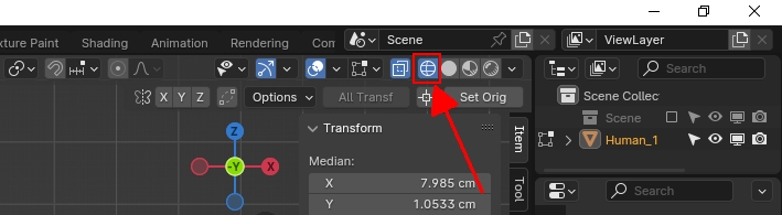

Hi!
zu Punkt 1:
Um mehrere Vertices "hintereinander" zu selektieren, solltest du den Wireframe-Modus im Edit-Mode einschalten...

zu Punkt 1:
[attachment=1966
