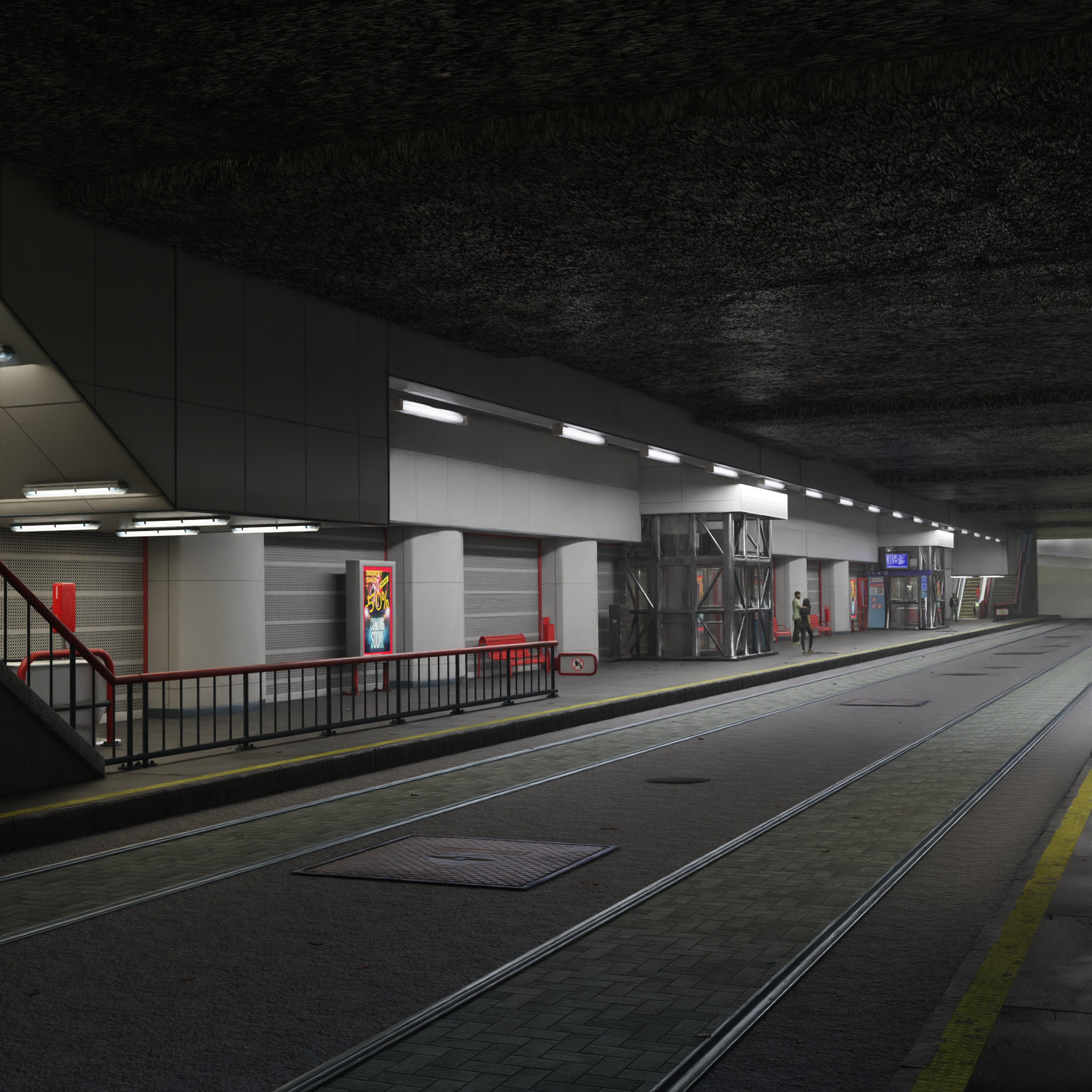

1/2 - Fotoserie
Jetzt die zu den gerenderten Bildern.
Man  kann wohl nur 10 Bilder gleichzeitig laden.

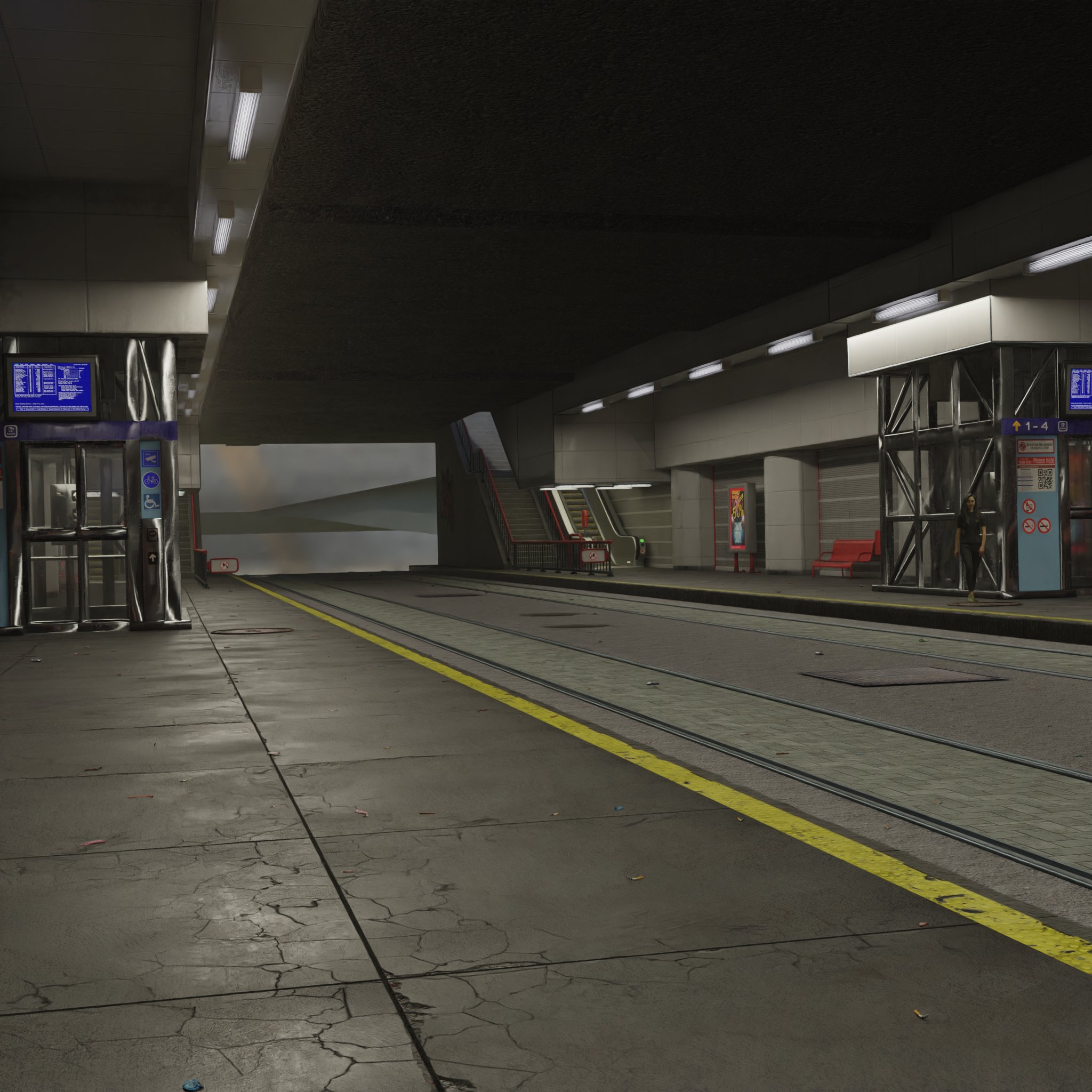

#33
2/2 - Fotoserie
bis morgen  Lächeln

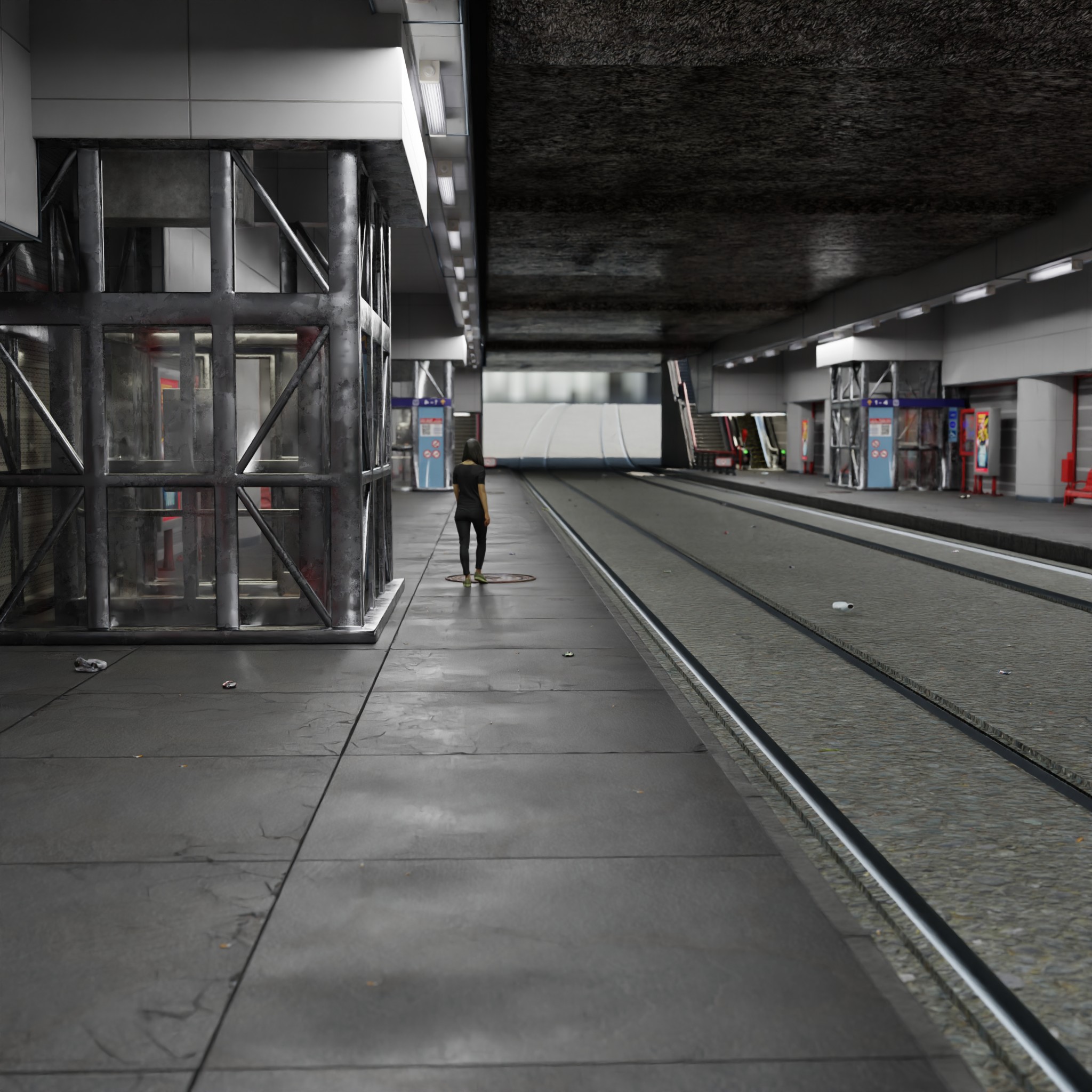

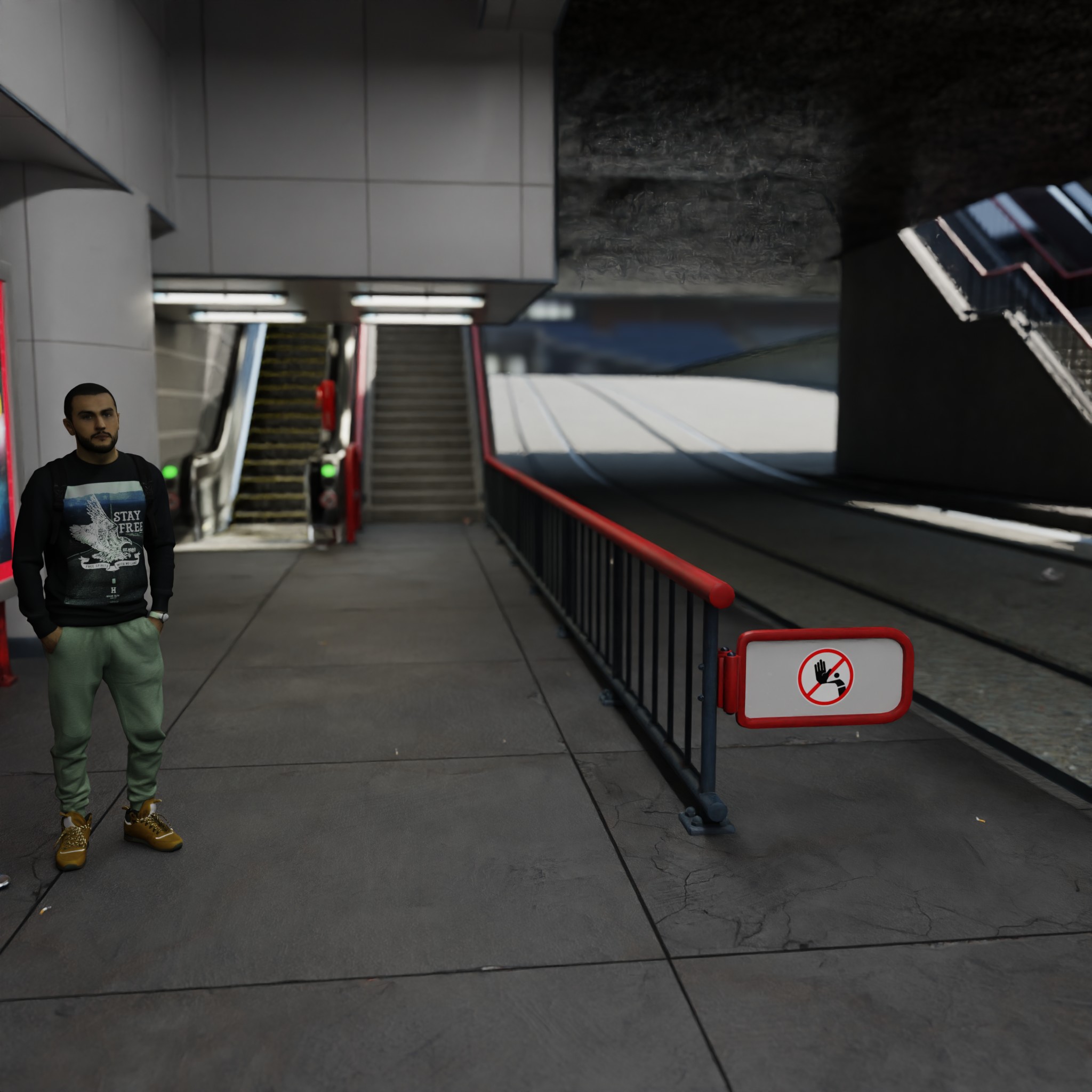

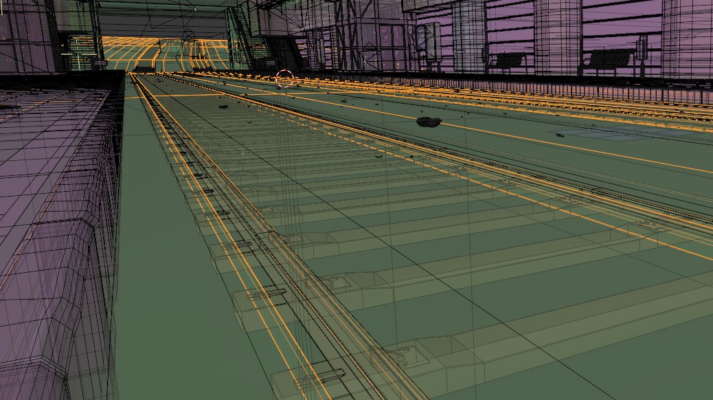

Die Schienen sind mir wieder aus der Form geraten. Und mir ist noch aufgefallen, dass die Kacheln zwischen den Schienen einen offset haben.
Ich muss ja die Bilder begutachten und nach Fehlern suchen.
Der Speicher von meiner GPU ist jetzt voll. Dabei fehlen noch einige Sachen.
Ich muss jetzt schauen, wie ich das managen kann.

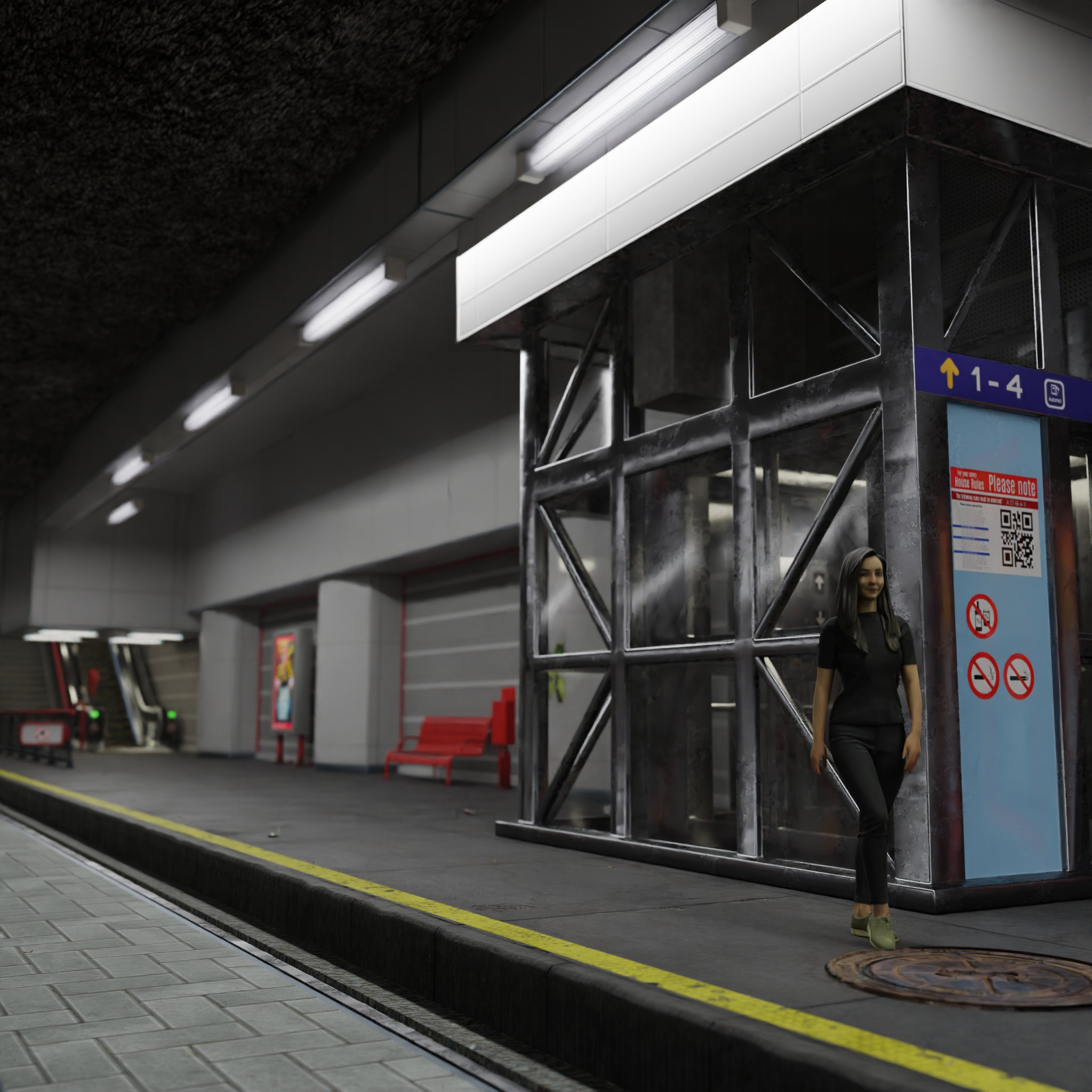

#35

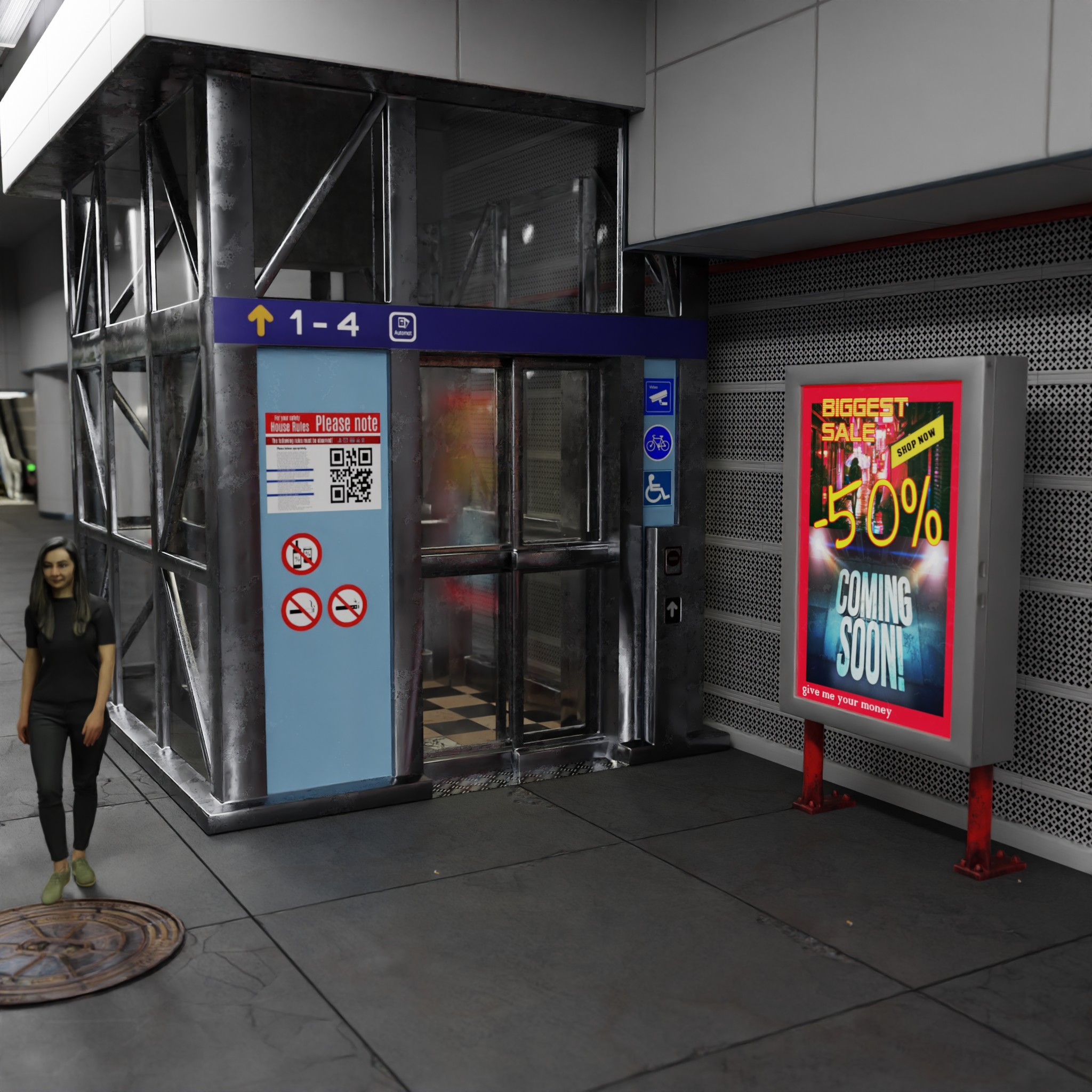

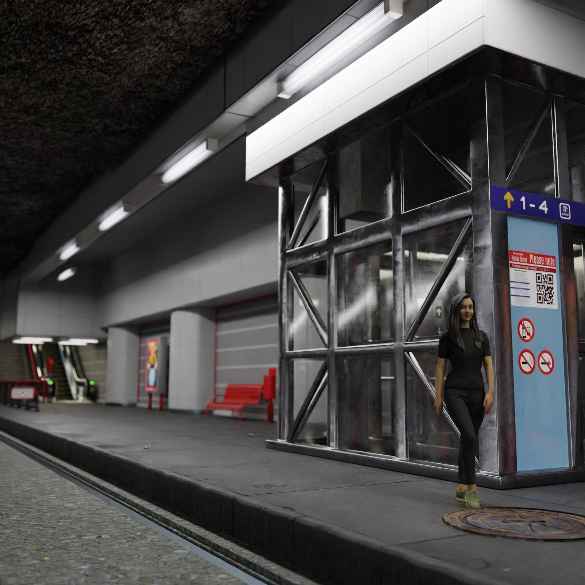

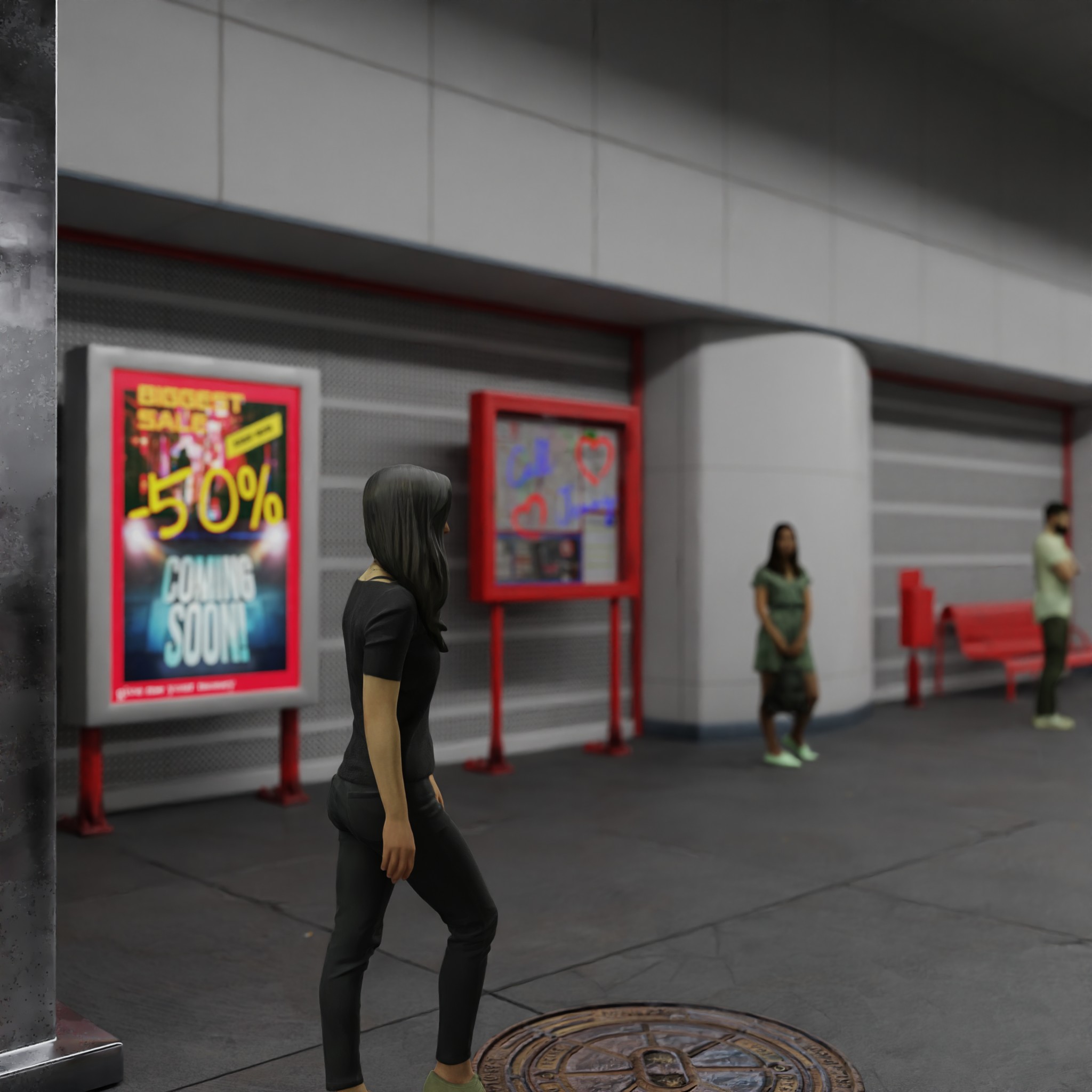

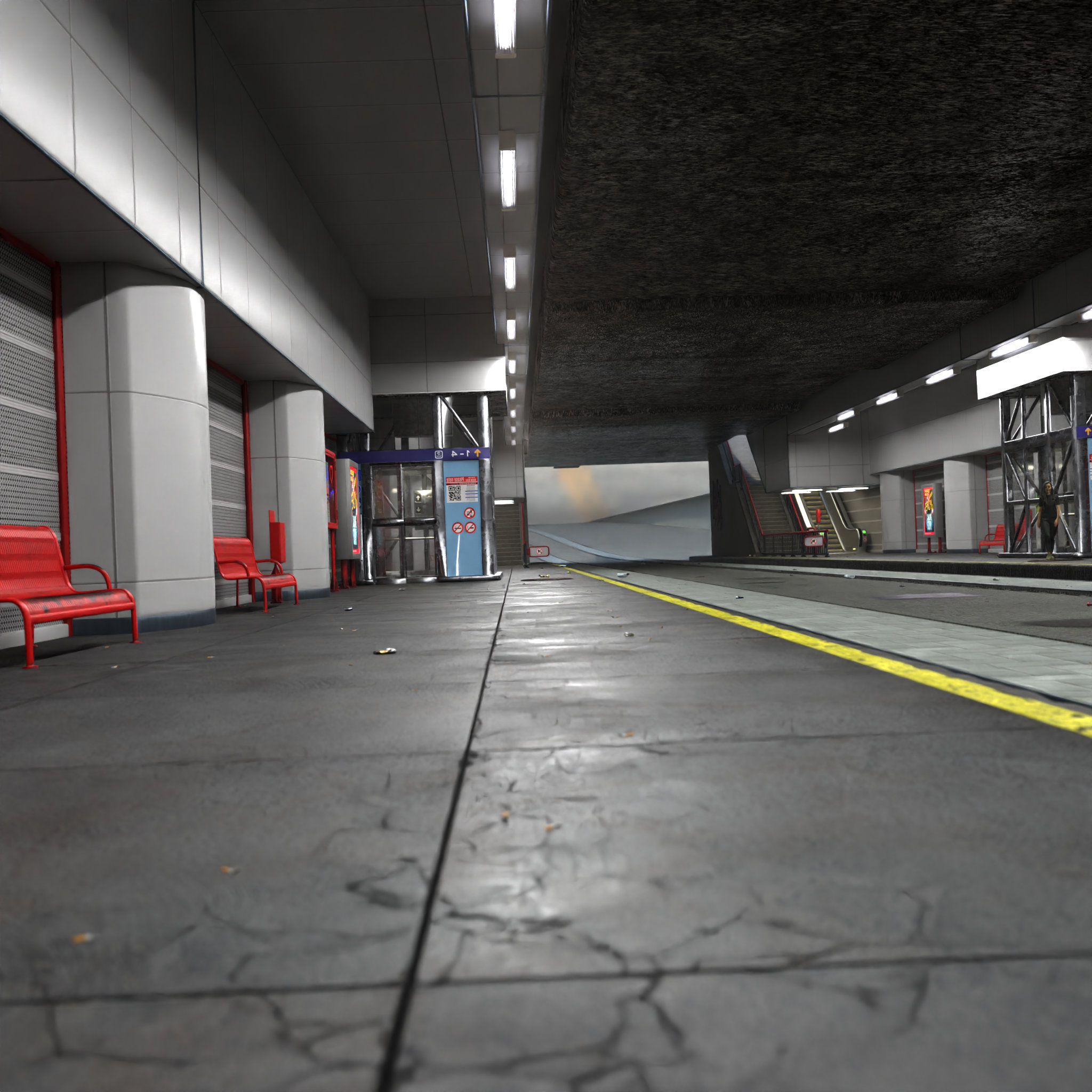

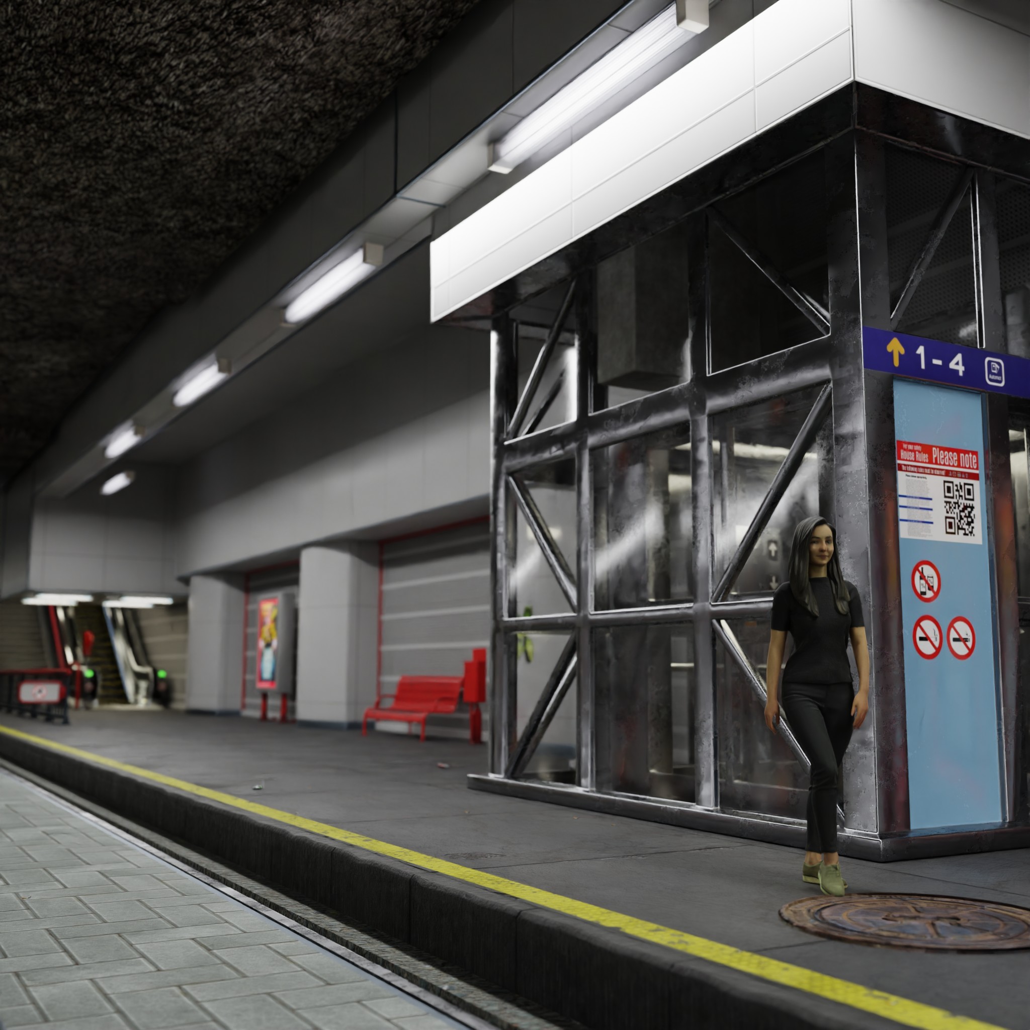

Jetzt mit etwas Atmosphäre! Und alle Bilder wurden in Affinity Photo 2 nachbearbeitet. Ich wollte es einfach sehen, wie es im finalen Look aussehen würde.

Müssten die Schienen nicht eigentlich noch deutlich weiter abgesenkt werden? Sonst sind die ein ganzes stück weiter unten, möchte ich meinen. Aber ich kann mich da durchaus irren.
#37
(04.12.2022, 07:37 PM)Ephraim schrieb: Müssten die Schienen nicht eigentlich noch deutlich weiter abgesenkt werden? Sonst sind die ein ganzes stück weiter unten, möchte ich meinen. Aber ich kann mich da durchaus irren.
ja die Schienen spielen mir schon seit Beginn übel mit. Es ist eine Curve mit einem Array Modifier und einem Stück Schienen-Teil.
Das ganze Projekt ist ja aus Geo Daten mit Curves. Diese sind wirklich ungenau, wenn man diese mit Meshes verknüpfen möchte...
Und es ist deswegen ein Stück in der Höhe, weil ich damit was verstecken möchte.
Das steht schon auf meiner to-do Liste :emoji_u1f44d:
#38

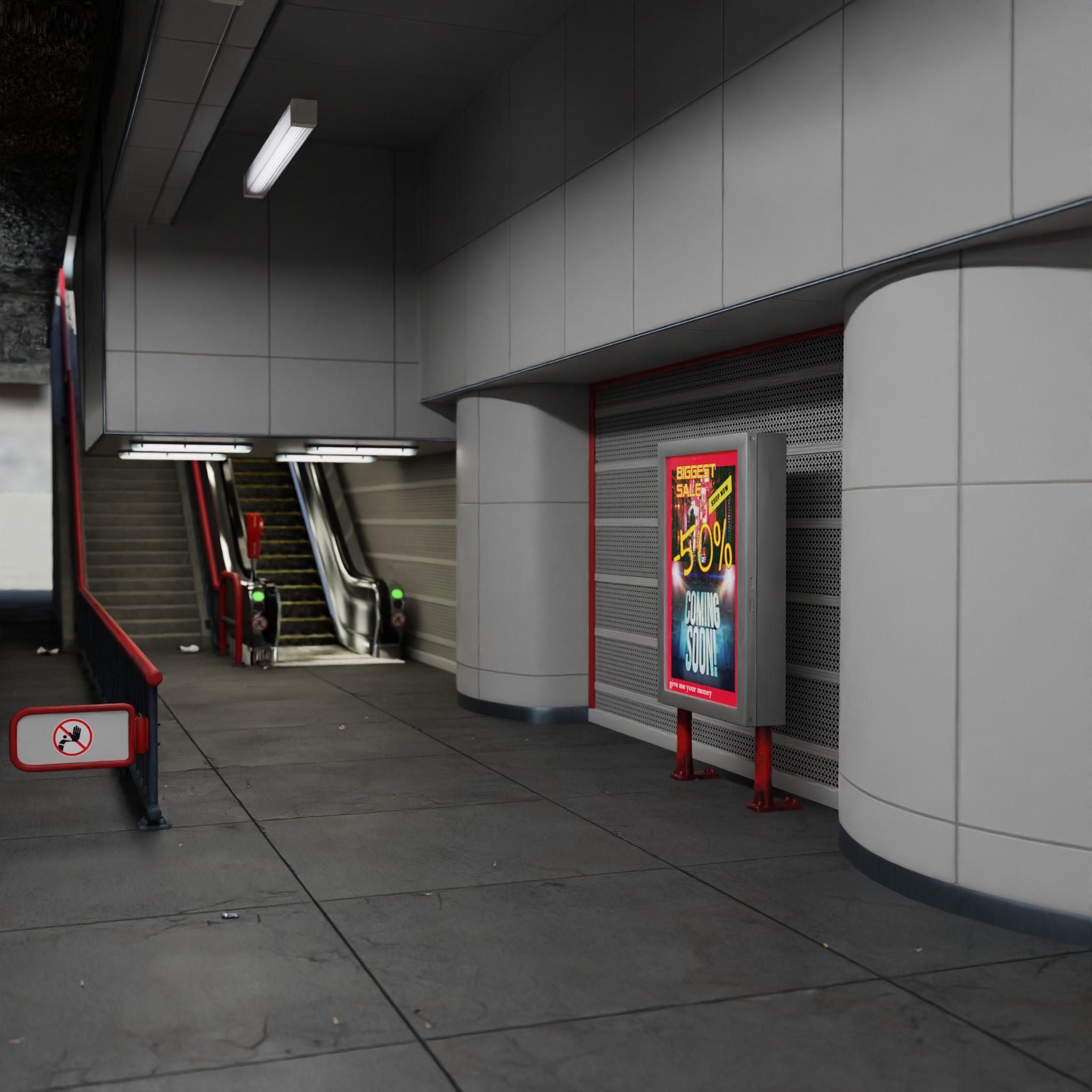

(04.12.2022, 11:49 PM)Gurkenbier schrieb: Eigentlich wollte ich nicht....
Aber nachdem die Schienen mokiert wurden - dieser Gullydeckel ist entschieden zu hoch! Stolperfalle!!!
So- jetzt habe ich es Euch aber gezeigt!!!
@Larry -> Tolle Szene!
Wobei der Gullydeckel vom Urbaniac! City Asset Pack addon ist und original noch um ein gutes Stück weiter nach oben ragt.
Ich hab diesen schon nach unten angepasst. Aber du hast recht. Ich will ja nicht, dass jemand sich verletzt :emoji_u1f44d:

Ich bräuchte mal Hilfe!
Dieses Graffiti ist ein png mit Alpha und einem Shrinkwrap Modifier. Im Viewport, isoliert von allen anderen Objekten, ist das Rendering okay.
Doch nach dem Rendern in der Szene, sieht man dieses Quadrat.
Zwei Arten von Shader hab ich ausprobiert. Beide Male kommen diese unschönen Ränder.
Die Wand hat ein Material aus dem addon Extreme PBR Nexus.

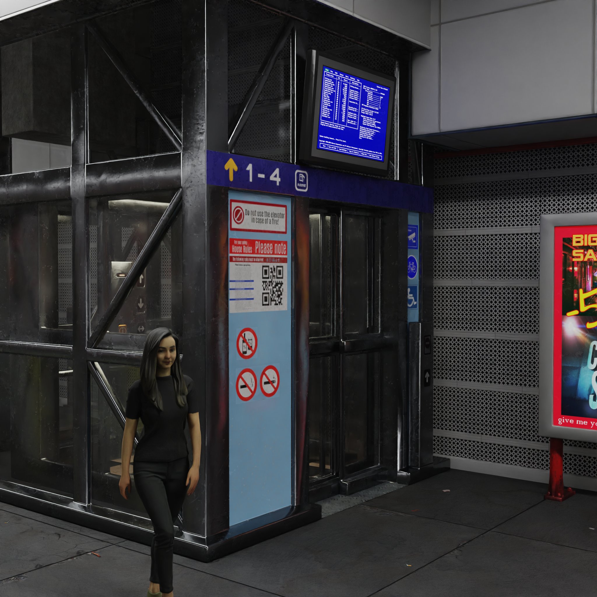

#42

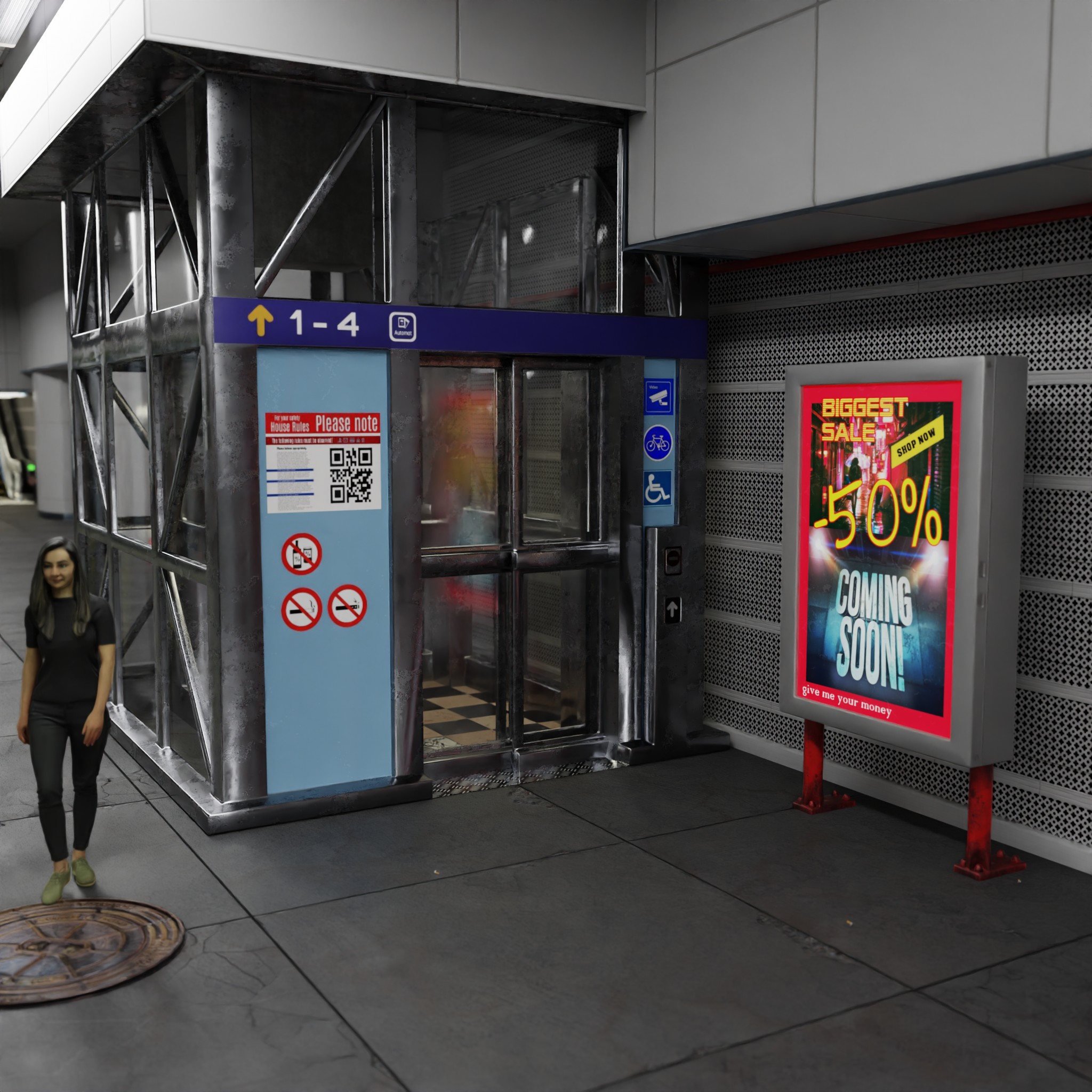

Schon wieder der Aufzug Verrückt
Ich versuche immer wieder das Metall besser hinzubekommen.
Außerdem  ist der Monitor neu.
