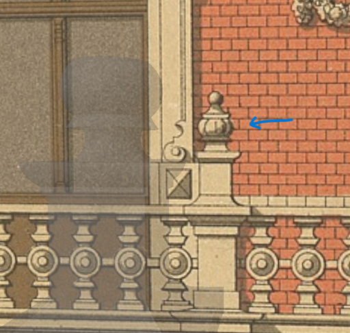

ich bin gerade dabei eine 2D-Zeichnung einer Fassade in 3D nachzubauen. Bei einem kugelförmigen Zierelement komme ich in der Modellierung nicht weiter. Eigentlich ist das eine recht einfache Form: eine Kugel welche in der Z-Achse etwas gestaucht wird und deren oberen und unteren Enden abgeschnitten werden. Die Kugel wird in 8 vertikale Teile unterteilt, welche sich jeweils etwas nach außen "blähen". Im Prinzip ähnelt die Geometrie einem Kürbis.
Mir fällt kein Weg ein, wie ich das sauber modellieren kann. Wahrscheinliche würden einige den sculpt-mode empfehlen aber als Architekt würde ich eine geometrische Lösung einer Modellierung bevorzugen. Fällt euch da eine Möglichkeit ein?

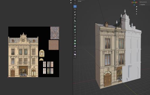

bei der Menge von Fassaden, die du in 3D-Modelle umwandeln möchtest, kann ich dir die Workflows von
https://www.youtube.com/@hbitproject
empfehlen - hier besonders
https://www.youtube.com/watch?v=gny9xJAVQ8w
und
https://www.youtube.com/watch?v=pYSqnJQj1BE
